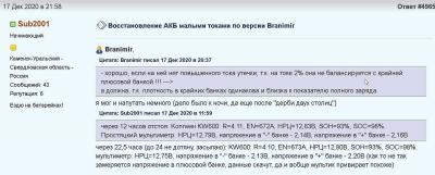

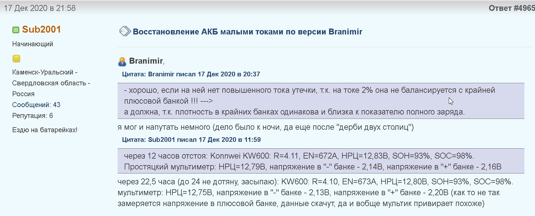

Цитата: Sub2001 от 05 Янв. 2021 в 07:02Цитата: Branimir писал 04 Янв 2021 в 23:05
я бы теперь (если время позволяет) не упускал возможность сделать рекламу ЗУ Бережок и поставить АКБ на сутки под НОЗ=мах.
Что-то мне подсказывает, что получите прибавку плотности.
На фоне того времени, что я уже с ним вожусь, сутки это не проблема.
Моя версия не равномерной плотности: изначально я заряжал бережком в автомате и т.к плотность в средних банках стремилась к 1.30 (а я пытался удержать на 1.27, выровнять) я доливал по 3-9мл на "убежавшую" банку. Т.е до того как я обратился к Вам, доливы были не равномерные по всем банка. Видимо сейчас это сказывается (в итоге по сумме долитого за все время, центральные банки получили больше, чем крайние).
И вопрос: какую плотность считать нормальной? (Когда-то учили 1,27, может сейчас что-то поменялось) и как мне к этой плотности придти и нужно ли?
терморежима работы
т.е шуба (короб, чехол) на АКБ помогает крайним банкам, не допуская резкого нагрева и охлаждения с торца?
Цитата: Branimir от 04 Янв. 2021 в 23:05я бы теперь (если время позволяет) не упускал возможность сделать рекламу ЗУ Бережок и поставить АКБ на сутки под НОЗ=мах.
простоял на автомате 24ч
14ч отстоя: НРЦ по мультиметру 12,73В, KW600: R=4.23, EN=652A, НРЦ=12,77В, SOH=90%, SOC=98%, плотность от "-" к "+": 1,291-1,280-1,280-1,280-1,282-1,282
Восстановление OEM АКБ Аком 64Ач 620EN по методу Branimir при помощи Бережок-V1 https://electrotransport.ru/index.php?topic=63066.0#topmsg
Восстановление AGM АКБ AtlasBX AX 75Ач 750CCA https://electrotransport.ru/index.php?topic=63264.0
