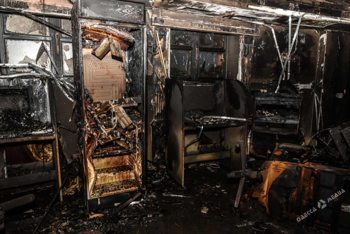

Сгорела квартира эсамокатчика - сбор средств на восстановление и обсуждение

Цитата: Althair от 26 Фев. 2020 в 20:46тихо нагадила в воздух чем-то горючим (водород?),
откель  там водород?

Я не могу понять что там ухнуло! при разгетермизации  там  должны выделятся  не горючие но вредные газы,
но кортыш!!!

При терморазгоне лития выделяется и водород и ещё куча всего горючего.
Откуда?
Электролит в литий-ионных аккумуляторах - смесь органических растворителей с общими формулами CxHyOz.
serggio
Цитата: tmiaer от 16 Май 2020 в 00:02При терморазгоне лития выделяется и водород и ещё куча всего горючего.
Выделяется до воспламенения? В каком объеме?
Терморазгон происходит в одной ячейке или во всех сразу? При выделении газов в соседней они накапливаются до критического для взрыва объеме или воспламеняются, т.к. в соседней ячейке уже горение при >1000 С
