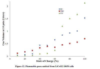

Версия с водородом кажется достаточно правдоподной, если не учитывать один момент ) выделяется же не только водород, сразу же вонять бы начало, да и дымок бы наверное присутствовал тоже или как там происходит?! )) я не специалист по утилизации лионок )))
Linkov1959
Сначала разогрев, который шел с нарастанием. Потом начало сифонить водородом и парами органических растворителей с нарастанием скорости процесса. Под потолком скопился водород  горючей, но не взрывной концентрации, возле двери на завершающей и самой активной стадии газовыделения  образовалась  гремучая смесь и взрыв.  Остатки водорода  догорели и подожгли все остальное.

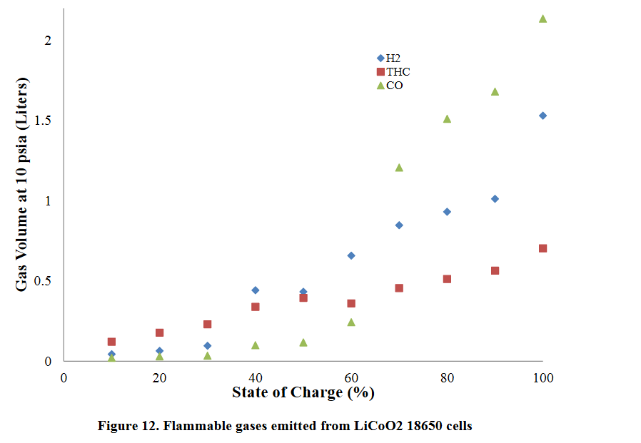

Кстати для общего развития - объём выделяющихся горючих газов из 18650 банки
THC - углеводороды (метан, этан и пр.)

Это же сколько водорода нужно нагенерить?     Это там и нет столько, судя по замерам из профильных бабахов.
Там, в основном, горючие пары растворителей, ....они не способны спровоцировать взрыв такой мощности.
