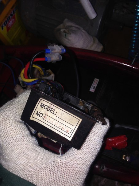

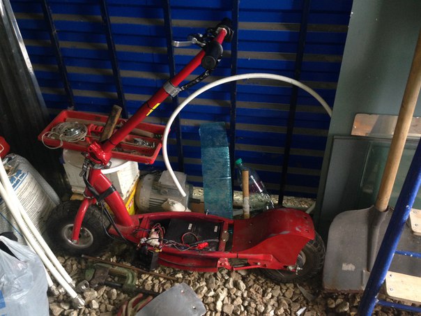

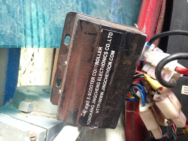

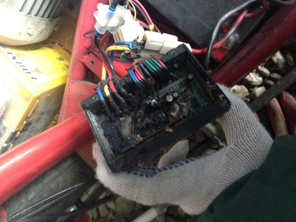

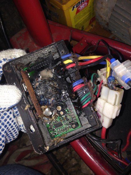

Lexa2500
Доброго дня! Подскажите, пожалуйста, что за контроллер находится на данном самокате и где его можно приобрести подешевле, например али или где в москве. К сожалению, модель неизвестна, предположительно Razor 250w или Razor 350w.
Есть предположение, что это http://tncscooters.com/index.php?route=product/product&path=41_73&product_id=163 , но нужна ваша помощь в подтверждении) И покупке (искренне верю, что есть места, где можно купить дешевле)
Всё было хорошо, пока не прокатился на нём в жару. Задымился прямо подо мной  :dance:
