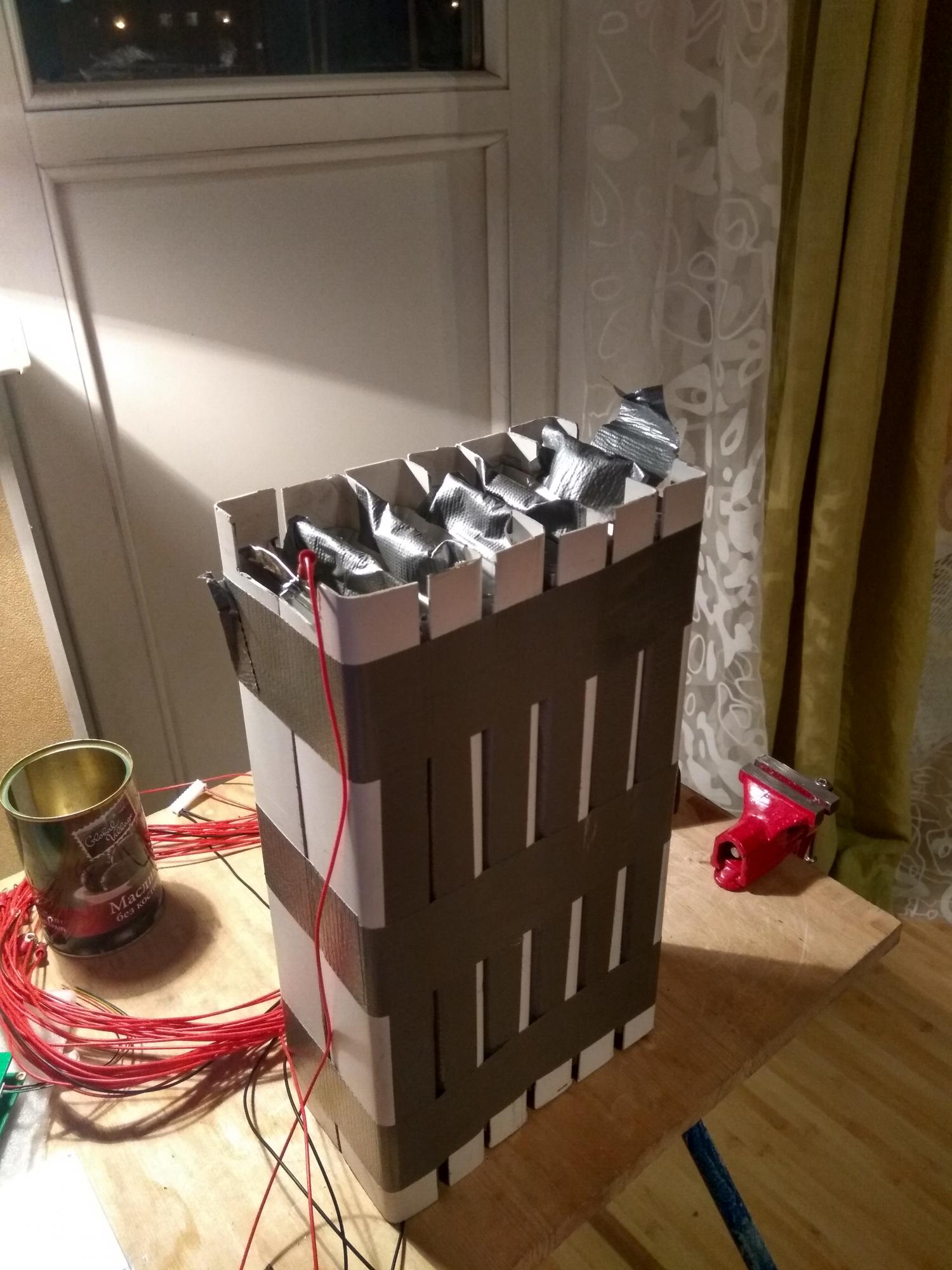

:) не, это мой подвал, а есть ещё гараж. там моделька в размерности 1:1 живёт. :)
Лотки под ячейки заказал по случаю с одной оказией, но, честно говоря, не очень уверен в их необходимости. Думаю, можно было просто проложить тонким стеклотекстолитом на всю длину батареи.
Lobsterman
Сколько же весит вся эта батарейка ?
Лоток + пакетячейка ведь тяжелее будет,  чем призматик такой же емкости .
T300
Один собранный блок батарей, весит 10 кг с хвостиком. 11 голых пакетов (48Ач 177Wh) 8 кг.
Если знаете какие призматики, такой же емкости и токоотдачи (180А продолжительно), и легче чем у меня получилось, то скажите пожалуйста, где их можно взять, и сколько стоят.

T300
А где я говорил, что это  Lifepo4 ?
Брал тут, по случаю. Теперь, наверно, только на тао.
правда и там, именно таких, что-то не вижу уже.
https://item.taobao.com/item.htm?spm=a230r.1.14.64.7c1e7460wOrgjX&id=45805086166&ns=1&abbucket=10#detail

[user]T300[/user], Интересно было бы взвесить ваши лотки, я каркас резал из "леруашных" пластиковых воздухопроводов.

T300
Вес "кроватки" 78гр. Наверно, я правильно думаю в сторону отказа от них. Что-то больно тяжёлые получаются, а толку от них, немного.
Stanislavchik
[user]T300[/user], тяжелые, по мне без кроваток никак с пакетами, надо пластик.

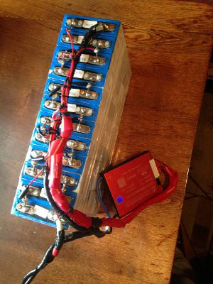

Александр6739
Посоветуйте пожалуйста, собрал аккомулятор призматики 36v 10 a  как правильно начать работу чтобы максимально продлить жизнь батареи?

аккОмулятор ????
давайте подробности .   фото сборки и название элементов.
а то может это и не лифер  .

Александр6739
Вот фото    . Дорабатываю корпус из пластика.
inetchik
[user]Александр6739[/user], а какое отношение эта фотка и сообщение  имеет к пакетам ?

Michael
[user]inetchik[/user], а вы предлагаете их к 18650 отнести?
Тем более внутри там тоже пакеты, кстати продавцы частенько пишут призматики, а в реальности продают пакеты, а здесь наоборот.
Я считаю хороший пример, любой может собрать и не нужно голову ломать.
