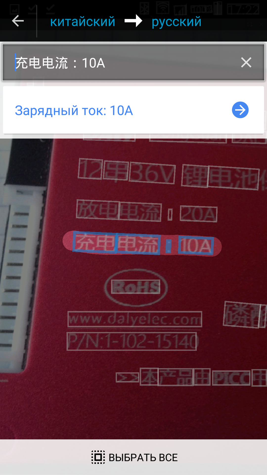

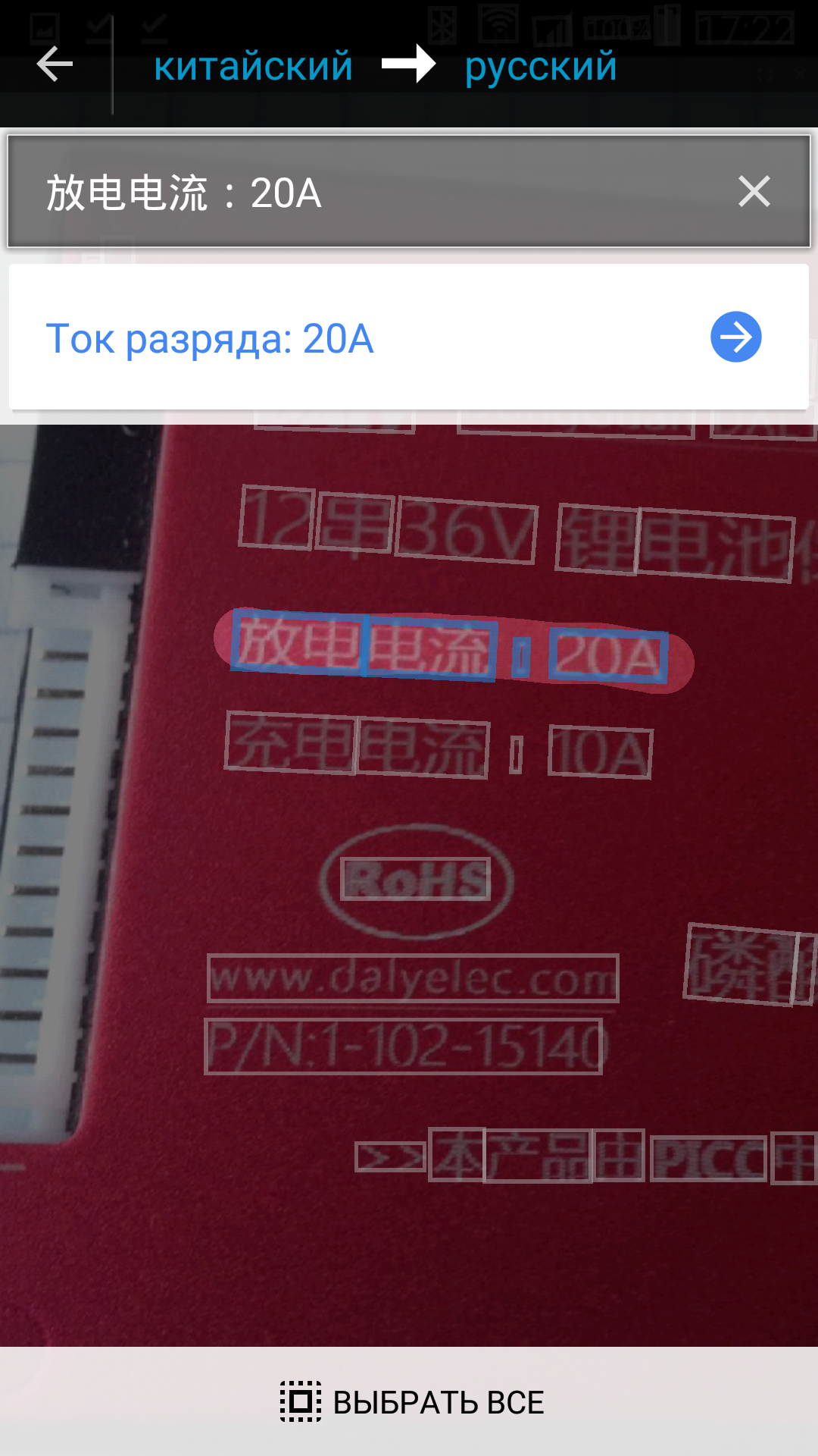

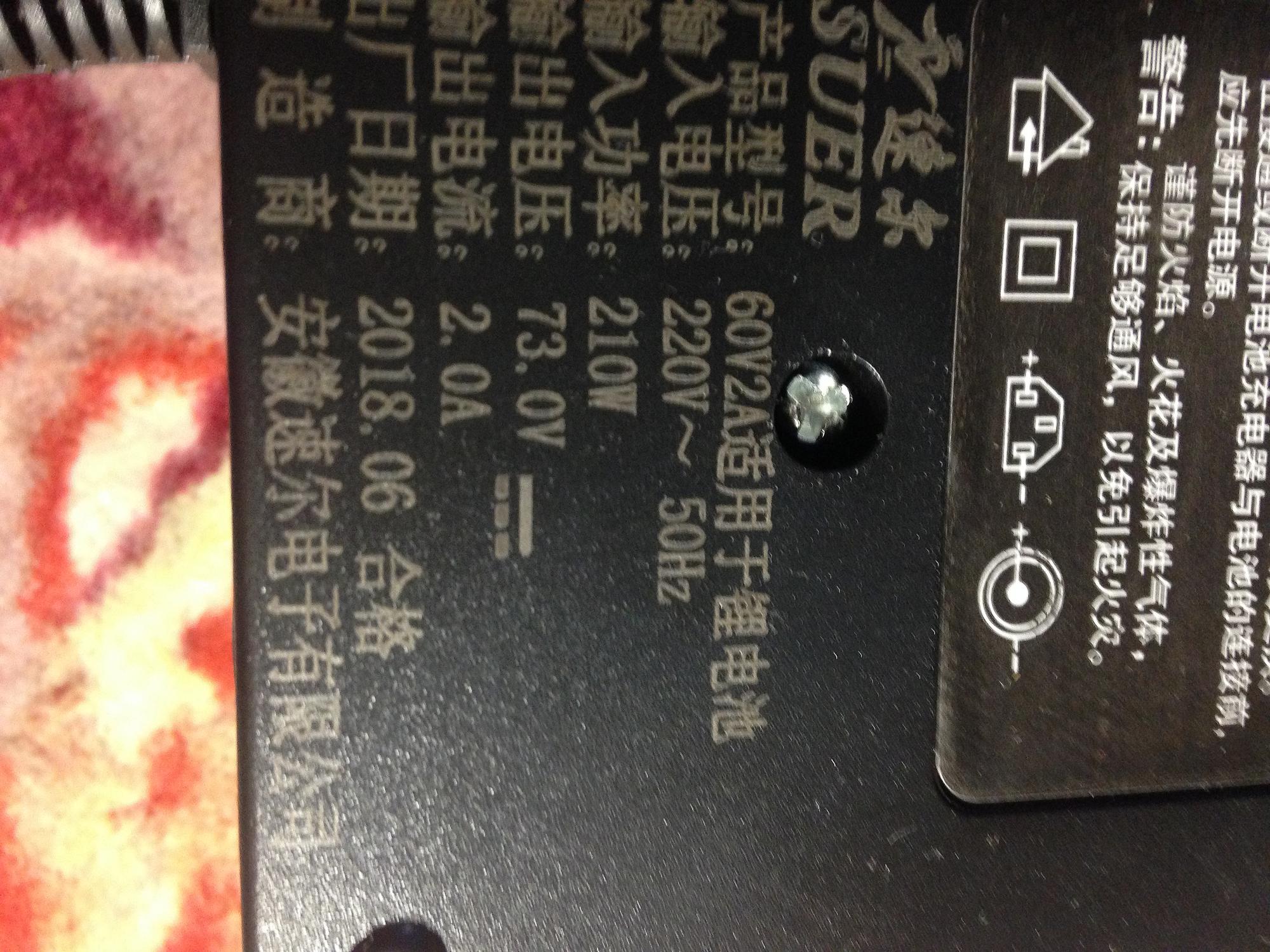

 :-) а зарядное такое подойдёт ? BMS как на фото выше   Аккомулятор 36v 10 a
inetchik
Врятли:
Но его можно открыть, и снизить напряжение до требуемого, может потребоваться паять детальки некоторые в нем, вскрытие покажет.

inetchik
Цитата: Александр6739 от 14 Фев. 2019 в 20:13Такой внутри
Подрегулировать реально, но с паяльником и в другой теме, их есть несколько на форуме, и есть вероятность, что  подобное ЗУ уже разложено по полочкам.

Александр6739
А для lipo зарядник возможно использовать или не стоит? Есть 42 v 2 a
inetchik
Можно:
.... но только истинным ценителям зарядных процессов, дабы иногда (эт если качество элементов достойное) прийдется дозаряжать до указанного в Ответе #956 значения, чтоб отбалансировался аккум поячеечно (поэлементно). Да и первый заряд надо делать именно до напряжения в Ответе #956, чтоб сбалансировался аккум.

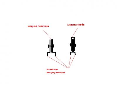

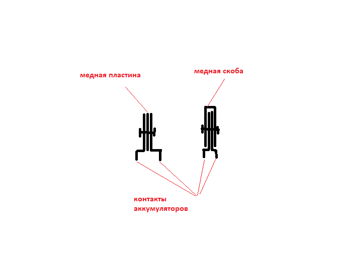

Час добрый! Кто подскажет,исходя из логики лучшего соединения контактов? Есть два варианта: 1)между двух контактов простая медная пластина и пару винтов М4 с шайбами\гайками. 2) медная скоба домиком,между ней контакты ну и пару М4
p.s. токи небольшие,до 12А.

Цитата: vovik2 от 18 Фев. 2019 в 16:58исходя из логики лучшего соединения контактов
для правильной логики лучше учитывать ГОСТ
https://chipinfo.pro/infos/valid_contacts_metals.shtml
винты, шайбы , гайки - я ставлю никелированные
пластины - из правильной нержавейки
Stanislavchik
В своей батке зажимал контакты снаружи 2мя алюпластинками и парой винтов для увеличения пятна контакта.
Кмк если не иметь пластин снаружи, контакт будет хуже ввиду мягкости контактов.
vovik2
Цитата: Stanislavchik от 19 Фев. 2019 в 07:49Кмк если не иметь пластин снаружи, контакт будет хуже ввиду мягкости контактов.
Спасибо! Тоже склоняюсь к такому варианту.Только алюминий и нержавейка не подходит.Балансирные и силовые провода надо будет припаивать-к меди легче.

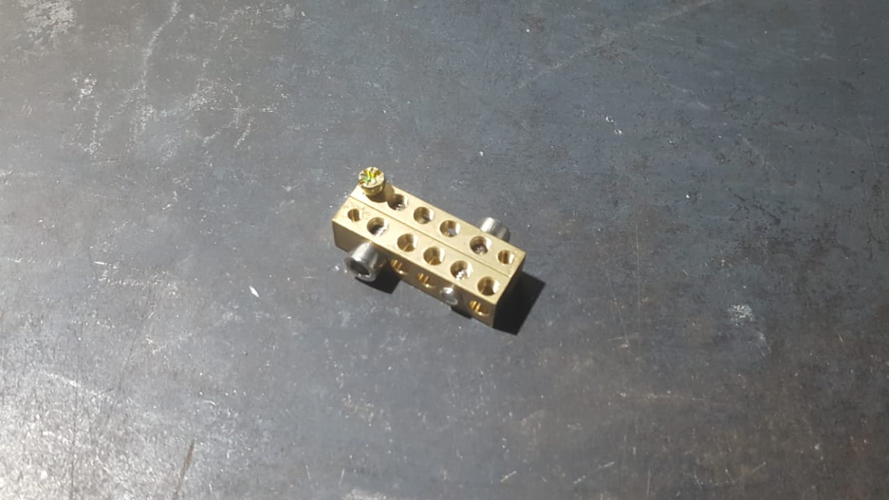

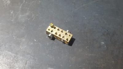

Я тиски из бронзовых клемников собираюсь делать. Они не стандартные, больше. На картинке болты на 6, резьбу прям в клемнике нарезал, между выводами пакета токопроводящая паста будет

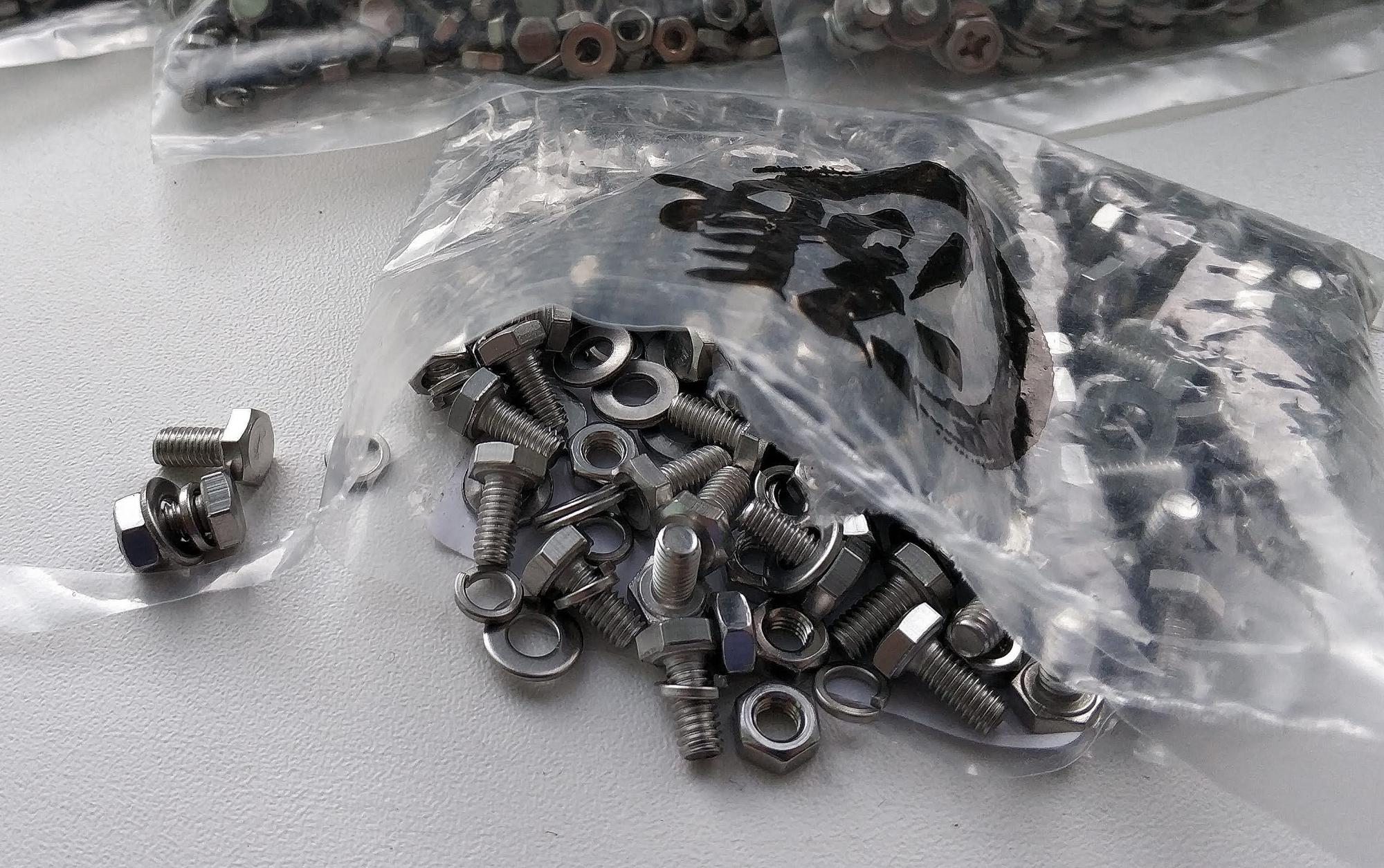

di3m
А я болтов-гаек М4 прикупил для сборки,
с гроверами, из нержавейки... :-D
конечно второй вариант!
