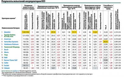

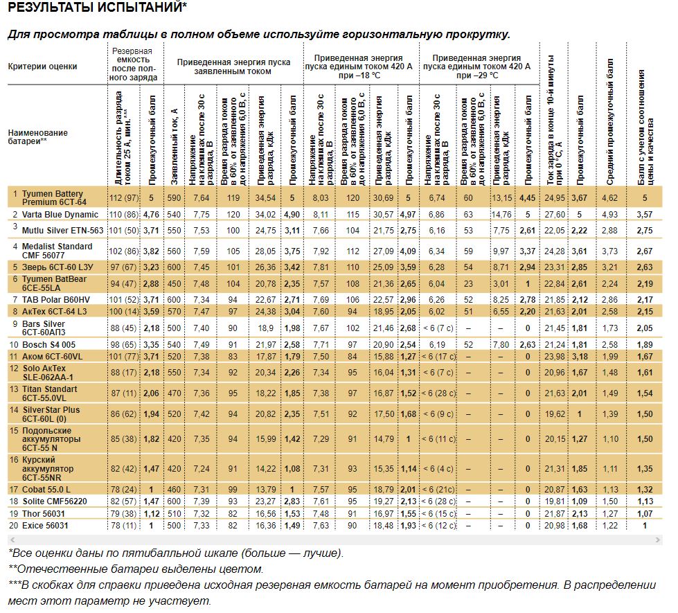

23 октября 2017
Лучшие автомобильные аккумуляторы — выбор ЗР
Традиционная ежегодная экспертиза аккумуляторных батарей в этот раз имеет восточный колорит: мы испытывали аккумуляторы для корейских, японских и прочих автомобилей азиатского происхождения.
Результаты:
Подробнее:
https://www.zr.ru/content/articles/908820-vostok-delo-emkoe/
Прошлогодний:
Banner сдулся?
Alex_Soroka
Цитата: xeus от 20 Нояб. 2017 в 15:05
23 октября 2017
я не понимаю что вам не нравится?
Читаем: ВЫБОР ЗР !  :eureka:
т.е. журнал (непонятными своими экспертами и их мыслями), выбрал тесты и АКБ и провел сравнения.
Все вопросы к журналу.  :hello:
Кass
Я бы не стал обращать на подобные тесты внимания. Нужно тестировать аккумуляторы в возрасте от 3 лет. Вот тут в корне все поменяется. ;)
СтэпАн
[user]Кass[/user], а 3-х летку на кой?
Или вы покупаете на свое авто б/ушки?
xeus
[user]Кass[/user], не будет такого теста, никогда. Эксплуатация АКБ строго индивидуальна. Выборку для анализа никак не сделать.
Приходится ориентироваться на тесты новых АКБ.
Посмотрите сами на колорит отдачи тока в минус в этом тесте. И последние коментариисдесь про новый акб SOLITE c его низким НРЦ после заряда.
Поразительные совпадения.
