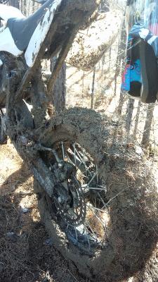

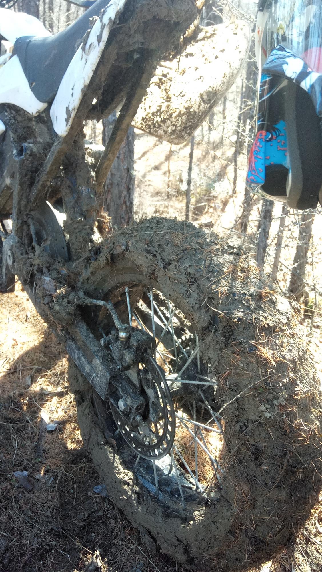

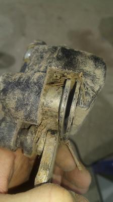

стоковые колодки TTR125 съелись за одну мощную грязевую поездку, покупные ходят норм.

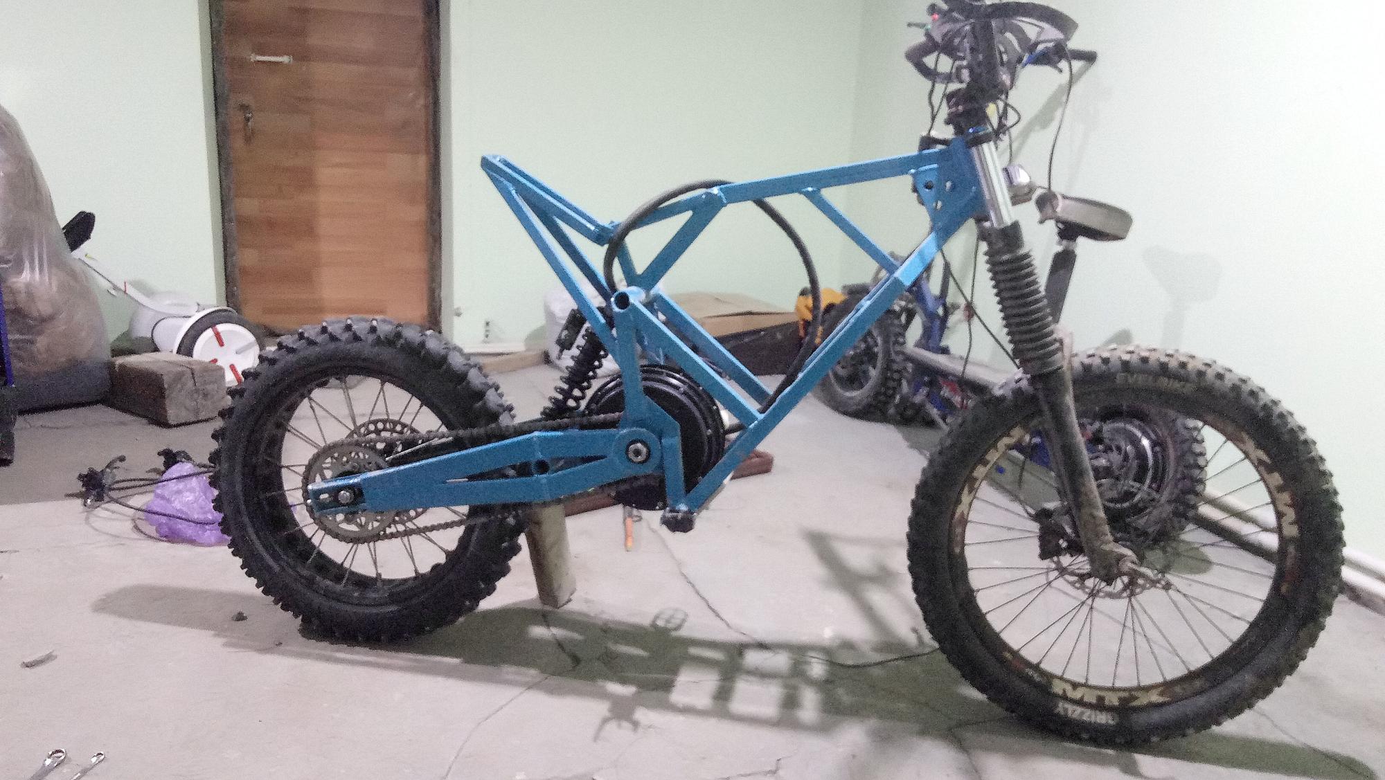

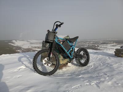

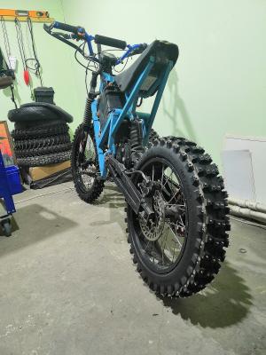

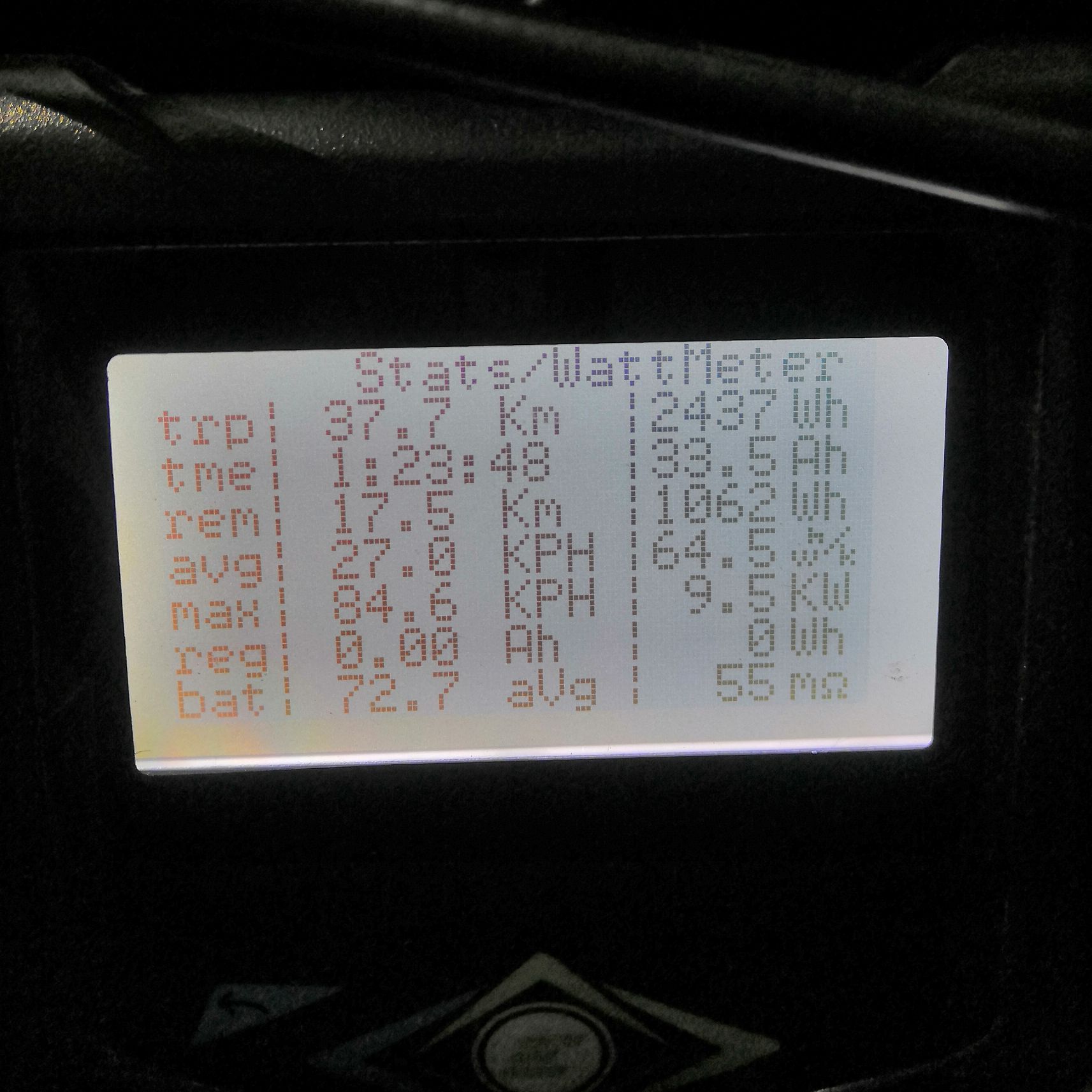

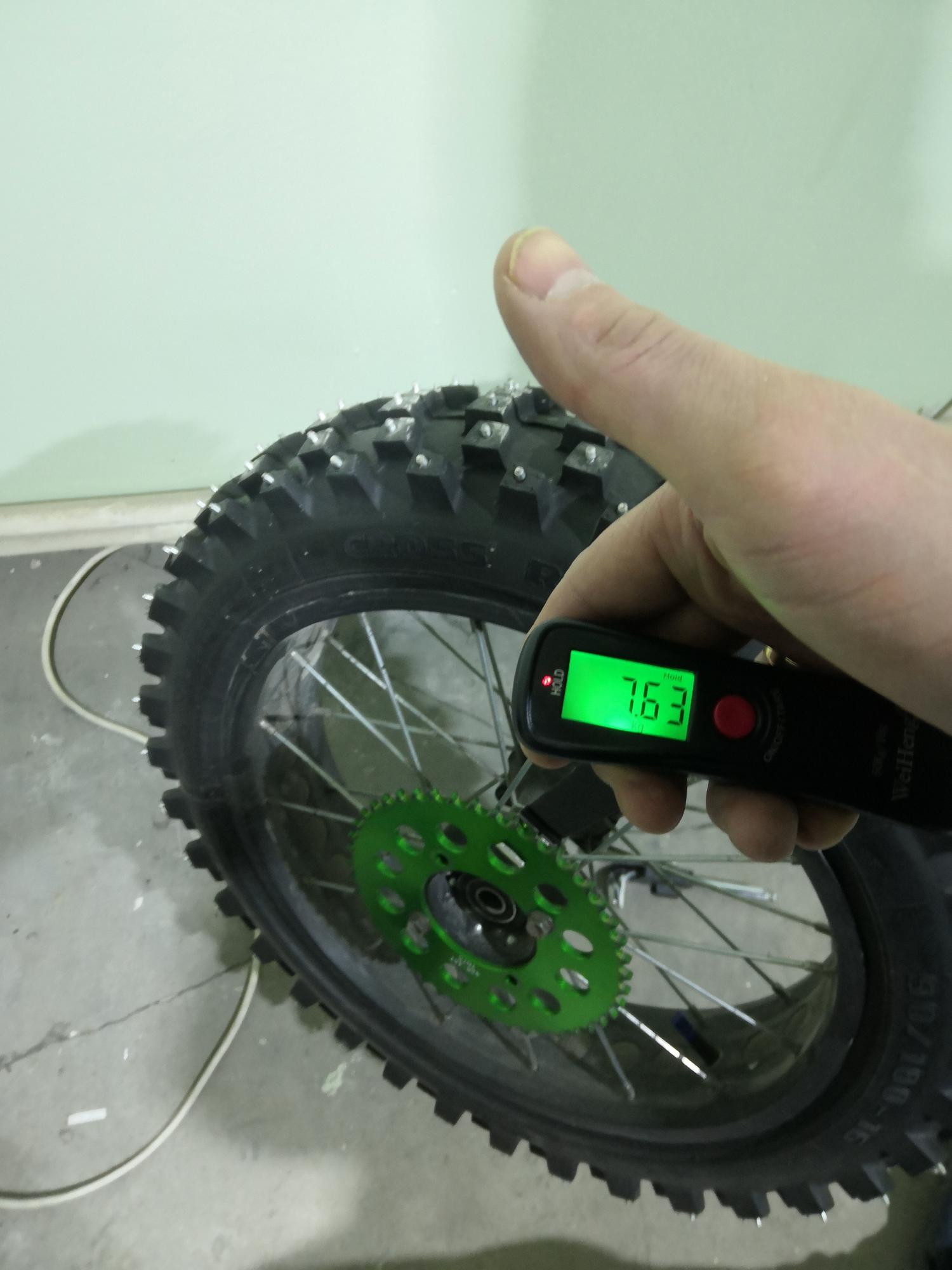

Звезда ведущая 27 зубов заменена на 23 зуба (заказана с Али), для уменьшения нагрева двигателя на предельных нагрузочных моментах.
С контроллером Адаптто и OVS2 скорость по прямой получилась около 75 км/ч. (звезды 23/43). Токи 100А/300А.
Теплеть в Якутии начало только только, снег и не начинал таят, все в снегу, температура сегодня была -3 градуса.
Катались по лесным массивам, горкам, сугробам. К сожалению нет видео как едет по глубокому снегу, возможно в ближайшее будущее!

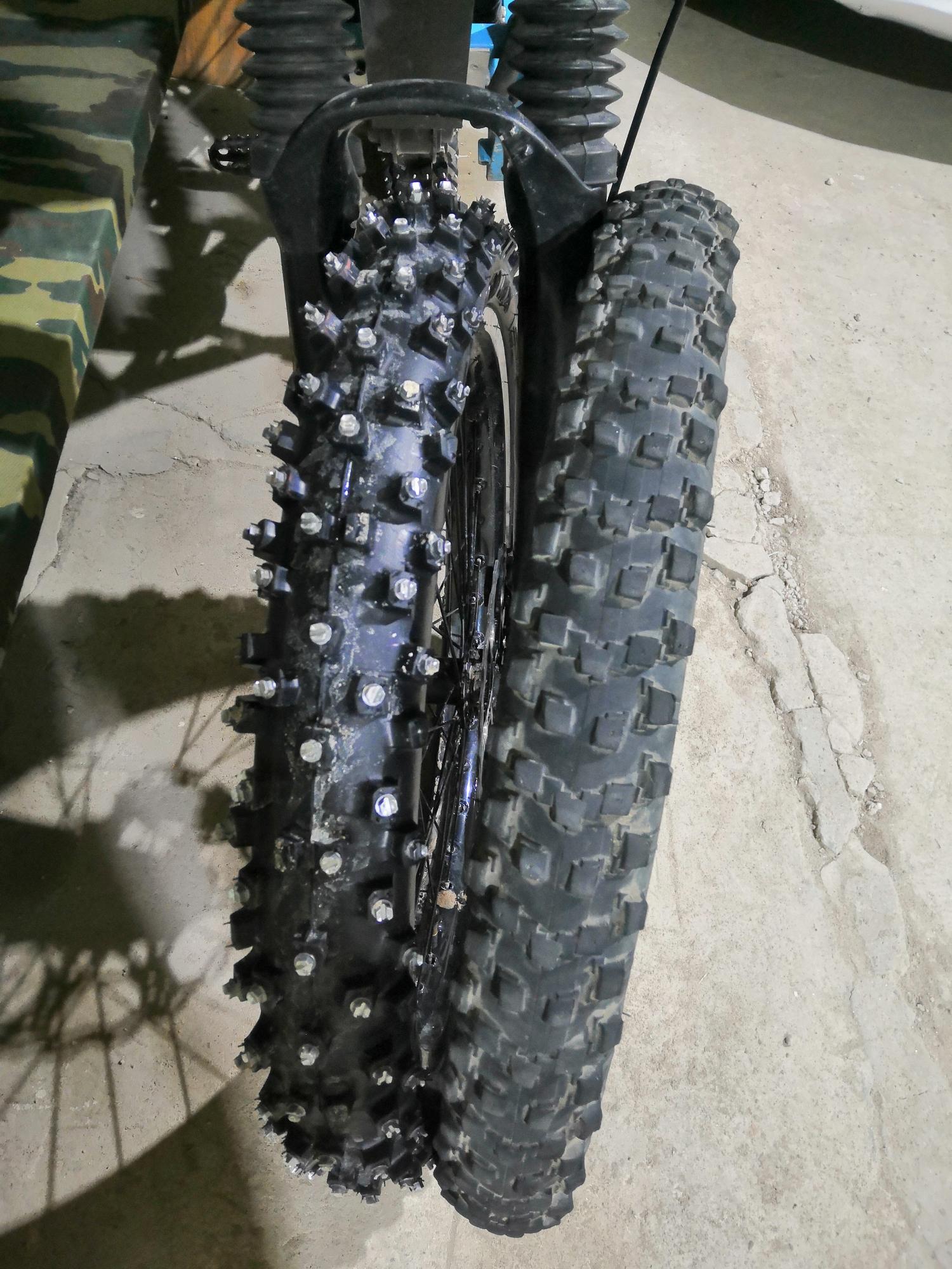

Пытался нагреть двигатель, продолжительными поездками по глубокому снегу, напрягал движок как мог, но максимум что увидел 67 градусов. Ранее со звездами 27/48 нагреть движок до 100 градусов катаясь по глубокому снегу было возможно.

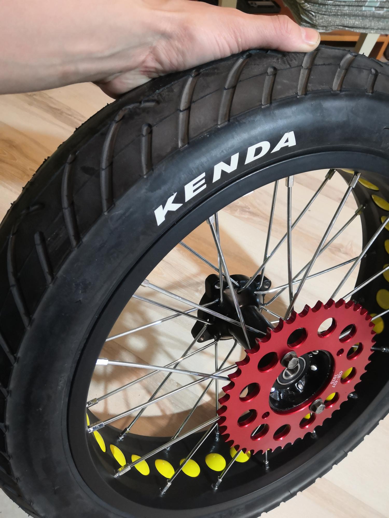

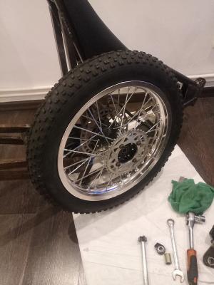

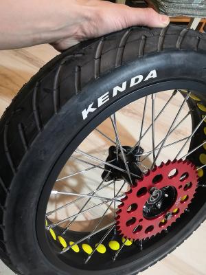

Хочу попробовать вернуться к велоободу и резине, в летние покатушки для уменьшения веса, нужен был широкий обод, больше чем MTX39, но что бы резина 3,0 влезала в двухкоронную вилку. Такой обод нашелся JetSet 24", 507x45
Буду экспериментировать!

Сам на велоколёсах катаюсь, но для говномеса по пересеченке на тяжёлом мопеде возвращаться с мото на вело, ну такое себе  :-)

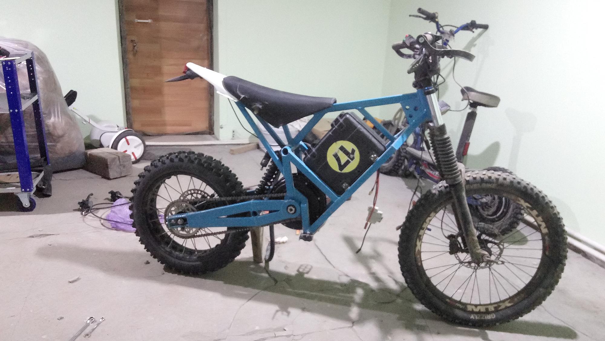

Киса
прикольно у вас, это мотор как в колесе но статор с ротором местами поменяны?

Да, так и будет :-), мне нужно через это пройти, колесо запасное, в основном буду использовать в городском цикле, редко с вылазками по пересеченке, хочу проверить предположение, что не хватало устойчивой ширины вело покрышки

Kostik
Возьму на себя смелость ответить, хоть и не меня спросили.
Это действительно мотор-колесо, которое используется в качестве мид-драйва. Только у него ничего местами не поменяно, он приводит цепью заднее колесо, сама цепь при этом вращается звездой, установленной на боковой крышке мотора. Если жестко закрепить ротор, так чтобы начал крутится статор, то конструкция эта не сможет работать - к статору же провода подведены, оторвутся после первого оборота.  Такой тип двигателя называется outrunner - у него вращается внешний корпус (ротор), а статор внутри и неподвижен.
Конечно есть и другая конструкция, где статор снаружи, а ротор вращается внутри - inrunner, но на картинках не она.

Киса
Цитата: Kostik от 21 Март 2021 в 03:58он приводит цепью заднее колесо, сама цепь при этом вращается звездой, установленной на боковой крышке мотора.
а какой в этом смысл , чем он лучше обычных моторов которые в миддрайв ставят?
вижу лучшие габариты и защиту от грязи, а что еще?
Kintastic
#103
Преимуществ так таковых нет, вес проигрывает, объем проигрывает, защиты от грязи меньше в виду отверстий для охлаждений, но пока мне одному кажеться, что диапазон работы двигателя outrunner-a (хорошо подметил [user]Kostik[/user]) предназначен для эндуро, он работает в роли маховика  :-) тяга на низах, тяги больше, при небольших затратах по сравнению с inrunner-aми, соответственно энономия энергии по бездорожью и возможностью медленно тягово ползать не перегревая двигатель. У inrunnera диапазон работы другой, тяга на верхах, ему нужен разгон, ему легко работать на высоких оборотах, он чистый кросс, из-за этого при нагрузке на небольших оборотах у него происходит затухание
