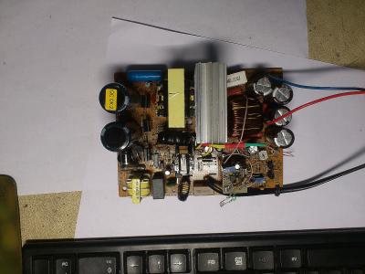

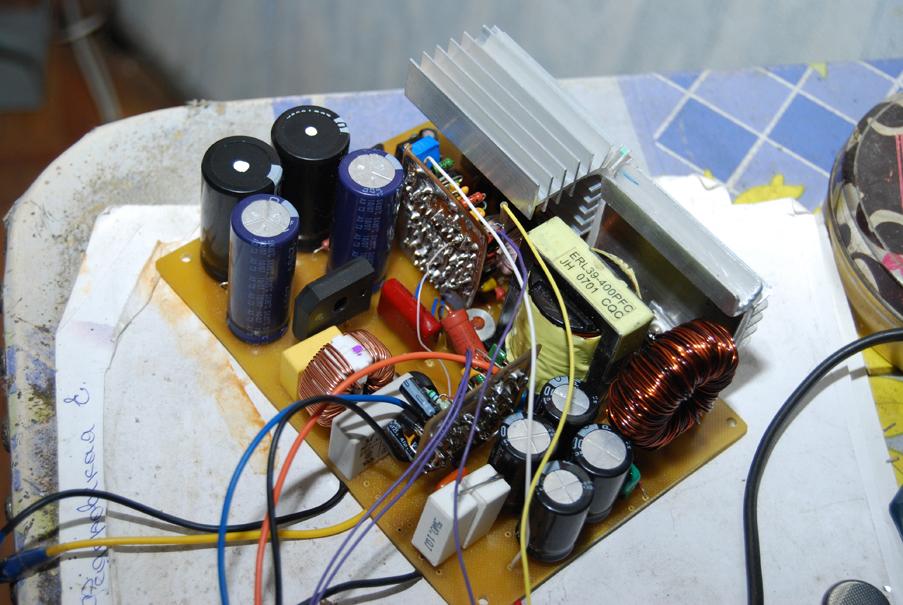

Мне нужно ЗУ на 72в (20 банок LiFePO4). Скажите пожалуйста, что еще нужно поменять в изначальной схеме с первой страницы.
Combatos
Нашел вот такой транс с БП ATX. Маркировка отсутствует. Потянет по мощности? По крайней мере места для обмотки должно хватить.
alpatov
Для 72 В и 10 А нужно делать ЗУ на 800 Вт. Лучше всего сразу делать на 1200 Вт. Для 800 Вт :Добавлять на входе кондёры фильтра питания  2 шт по 560 мКф, диодный мост 10 А. Увеличивать питание до 30 вольт со всеми вытекающими последствиями, поставить транзюки 20 А 20N50, IRF460 и т.д. Транс мощней нужно мотать. При 30 В на 20N50, IRF460 можно смело снимать 1200 Вт в полумосте. Шунт ставить нормальный на 20 А, из резисторов 0.1 ом, как мы все его ставим нельзя. Желательно сделать регулятор напряжения и тока на одной плате. На маленькую мощность сойдет, а вот на большую не желательно.
Всё сразу не вспомнишь, но переделывать схему и плату придётся. Если сможешь то сделай вперёд меня ЗУ на 1200 Вт, если нет, то жди когда я сделаю. Я сейчас еще 3 штуки соберу на 600 Вт и начну делать на 1200 Вт.
Это 35 сердечник, он не годится, нужно минимум 39 и высокий.

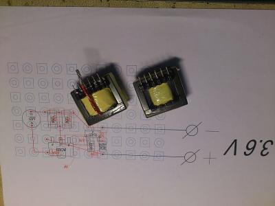

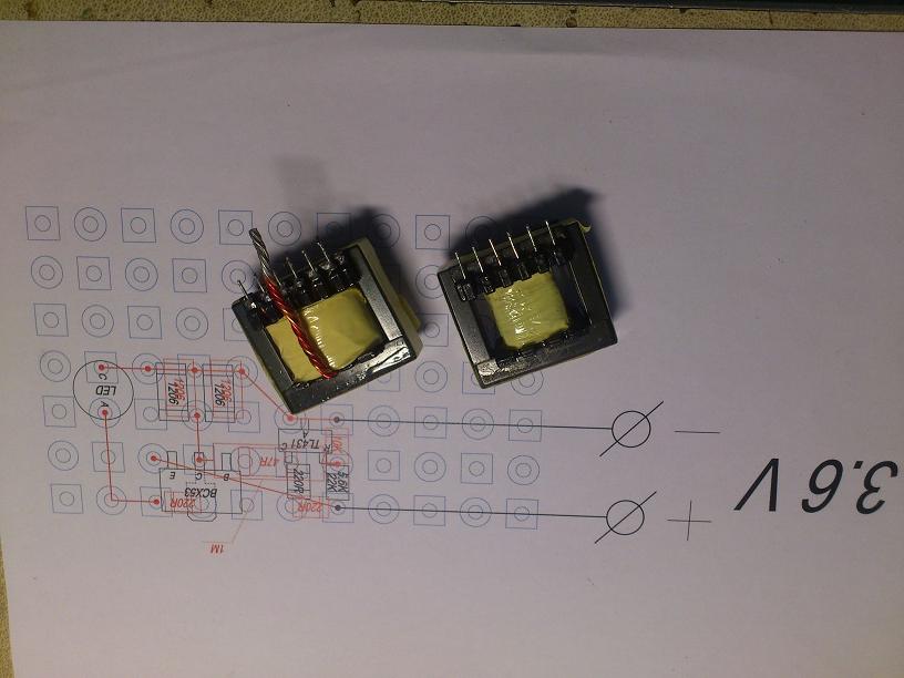

Хочется довести до ума эту схему, для начала хватит 72В 6..7А.
Combatos
А с трансом ER35 облом. Но выход найден! Буду делать из двух EI40 один.
Как здесь: http://www.radiokot.ru/forum/viewtopic.php?f=25&t=97040
Сюда уж точно все обмотки влезут, и запас мощности будет, верно?
alpatov
Соединяй будет класс! Я ничем не пропитываю, и так работает нормально.

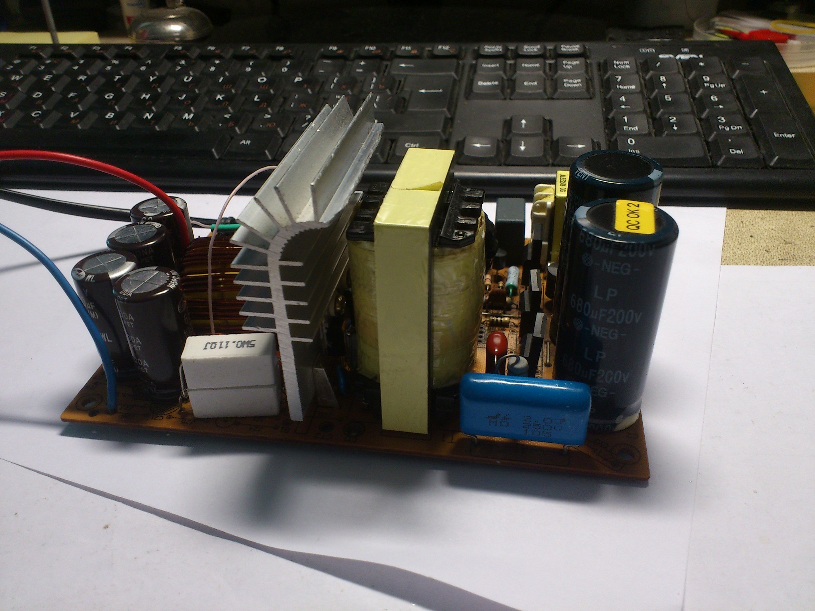

Combatos
Намотал силовой транс, впаял в плату. Включил ЗУ через лампочку, все ОК. Подобрал резистор обратной связи, сейчас макс. на выходе 83В, что вполне устраивает. Резистор получился около 70 кОм. Убрал лампочку, решил проверить ЗУ под нагрузкой. Выставил на выходе 72В, подключил утюг. Ток - 2,9А, напряжение стабильное - 72В, но начинает пищать под нагрузкой! Что за хрень? Откуда писк? Как бороться?
alpatov
#189

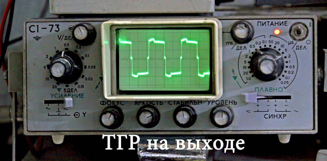

Параллельно резистору обратной связи 70 кОм поставь кондёр 0.1 мкф керамика. Можно попробовать на выход  регулятора тока 7 ножка МС поставь резистор 10 кОм на корпус, и параллельно ему кондер 0.1 мкф. Писк можно ещё убрать увеличив 0.033 мКф в регуляторе тока на 0.1 мКф. Регулятор тока на максимуме стоит? Защита работает?
Добавлено 24 Апр 2016 в 18:26:50
У меня на этот раз попалась бракованная микросхема SG 3525, на выходе было черти что и ток потребления на холостом ходу 47 мА. Поменял на ка 3525 сейчас картинка такая.
ТГР мотал по току на 20 мА, витки не считал, картинка красивая.

alpatov
[user]Combatos[/user], С фоткай своё ЗУ, ты случайно не навесным монтажом всё делаешь?  У меня ничего не пищит. Скоро сделаю видео обзор по ЗУ.

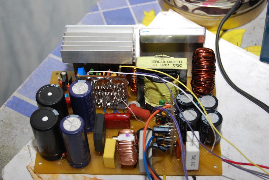

Линейно-импульсный эквивалент нагрузки с ОБР https://electrotransport.ru/index.php?topic=44200.0
alpatov
ЗУ в сборе
В начале выставляем 12 в и цепляем нагрузку в 4 А, проверяем защиту на КЗ. Если всё работает, только тогда выставляем 57 вольт и испытываем дальше.

Combatos
Да, кое-где есть и навесной монтаж  :-) Но не силовые цепи. Транзисторы стоят для испытаний 18N50, без радиатора. Не пойму, как работает регулятор тока? Нагружаю выход 72В  2,9А, кручу регулятор тока, ток на выходе не меняется. Защита срабатывает, при токе около 6А в любом положении переменника 470 Ом. Иногда защита срабатывает в момент включения в сеть без нагрузки, наверное нужно немного загрубить. Но откуда писк, не пойму.. Параллельно резистору обратной связи 70 кОм кондёр 0.1 мкф стоит, параллельно шунту кондёр 1 мкф тоже стоит. Может, проблема в дросселе? Намотан на двух кольцах от ДГС БП ATX проводом 2х1,2 мм до заполнения в один слой (на фото видно)

alpatov
Кондёр 1.5 мкф стоит на корпус на 8 ножке 3525? Что бы защита не срабатывала при 6А поставь вместо 15 Ом -10 Ом. У меня регулятор защиты 470 Ом всегда стоит в среднем положении.
На той плате, что ты собрал, разводка масс неправильная, для каждого случая она индивидуальная. Почему не собрал на проверенной плате?
У меня дроссель намотан в 3 провода 0.65 и длинной проволоки 2-2.5 метра, тебе нужно мотать 2.5 - 3 метра, на твоё напряжение в 83 вольта.

alpatov
Расскажите по подробней про Фаирчальды лучше по всем основным параметрам. Сколько они стоят и какой ток тянут.
Добавлено 25 Апр. 2016 в 11:16
[user]Combatos[/user], У тебя не хватает на входе кондеров по ёмкости, поставь ещё столько же.
