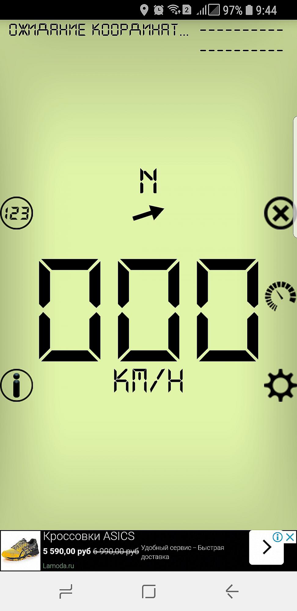

А какое GPS-приложение для смартфона нормальное? Скорость и пробег интересует. А то у покупаемой модели кроме зарядки аккума из 4 палок больше ничего не отображается...
И, на будущее, на ситик можно поставить велокомпьютер? У него же спиц нет, куда геркон крепить...

Я поставил " цифровой спидометр"
Добавлено 22 Апр. 2018 в 09:48
На Ютюбе видел- дырочку в диске сверлят, но сам не делал- родной приборки и телефона хватает.

я на переднее колесо , поставил магнит на обод и двух стронем клеем,  вроде норм, посчитал диаметр колеса вьвел даные показывает мах 50 км, но по чпс 35-40 вот хз какая скорость.

[user]Hussain[/user], GPS точнее определённо. Неправильно длина колеса посчитана значит.

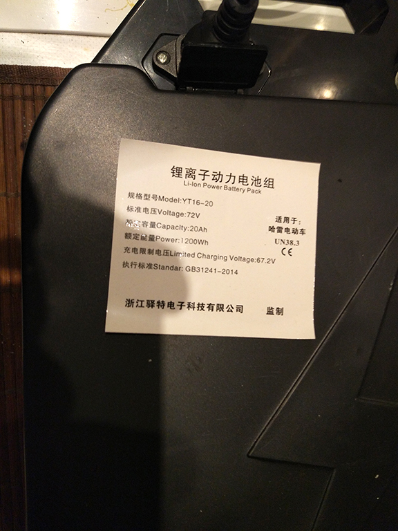

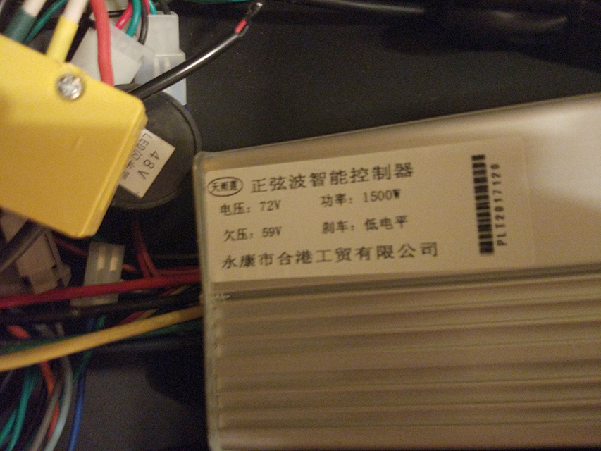

Спасибо за советы тем, кто откликнулся. Брал я X6 Pro в магазине Electrotown. Программная залочка какая-то всё же была (надо подключить приложение, возможно только с сигналкой), теперь с моста может догнать до 40 км/ч. Но только с моста. Сейчас пытаюсь общаться с магазином по поводу батареи. Главный вопрос в том, что полностью заряженная батарея выдает напряжение 67,5В, не больше (при половинном расходе и при нагрузке доходило до 57-58). Напряжение зарядки - 67,2. Тут писали, что это характерно для батареи на 60В, а не на 72В. Вполне возможно, что мотору просто не хватает напряжения.

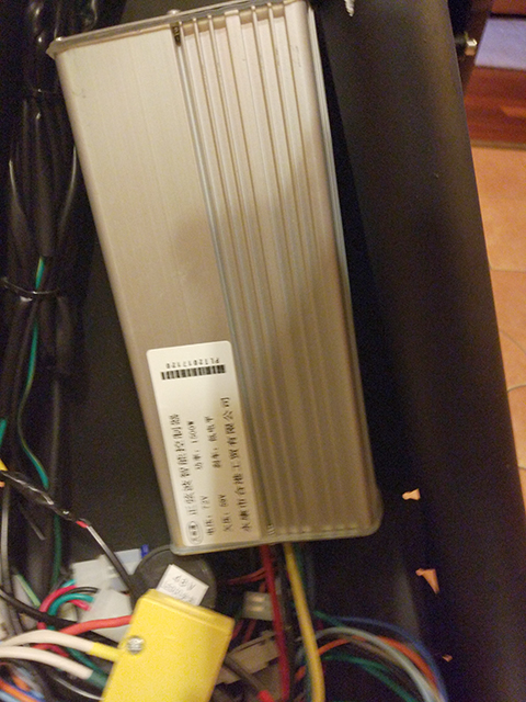

Цитата: Alihancho от 21 Апр. 2018 в 21:14Ездил сейчас в Electrotown во Владыкино. У них есть ситики 2000W с батареей на 72 в. 20 Аh - 75 тыс. руб. А 14 мая должна приехать партия с батареями по 40 Ah. Посмотрел МК - действительно написано 2000W. Продавец сказал про контроллер, что на нем написано 1500W, но "он прошит на 2000". Как такое может быть?

Я брал в этом магазине. По факту едет на ровной поверхности максимум 35 км/ч. С батареей тоже не всё ясно (см. выше). Возможно, это именно мне не повезло, но скорость перед покупкой лучше проверить по GPS.

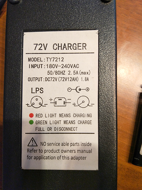

Цитата: DarkCourt от 22 Апр. 2018 в 20:27Напряжение зарядки - 67,2.
Это ЗУ для 16S Li-on т.е. для АКБ со средней точкой напряжения 60V используя народную (свинцовую ) терминологию. Еще можно пересчитать по химии литий иона 3.7*16=60 почти.
Цитата: DarkCourt от 22 Апр. 2018 в 20:27полностью заряженная батарея выдает напряжение 67,5В,
Немного странно что напряжение на АКБ выше чем на ЗУ, но скорее всего у ЗУ погрешность от нагрева набегает, немного перезаряжает. ничего страшного это в пределах нормы.
Цитата: DarkCourt от 22 Апр. 2018 в 20:27для батареи на 60В, а не на 72В
Это сборка на 20S и полностью заряженная такая АКБ должна иметь напряжение 84 В .
На контроллере у вас что написано? Фотку лучше его...
Может вам ЗУ на 16S дали? вместо 20S
9II-I82-78-78
Alihancho
Сегодня привезли Ситикоку. Который якобы 2000W 72В 20Ah. Разбираю потихоньку.  Полностью зарядил первый раз батарею - мультиметр показал 68,5В.
Цитата: spb-e от 22 Апр. 2018 в 22:09Это сборка на 20S и полностью заряженная такая АКБ должна иметь напряжение 84 В .
Вот мои фотки, что скажете?

коллега , амперы на вольты=моща, а так всё в норме , покататься хватит , сбить хочуху , всё прекрасно , может ваше., идея хорошая , просто наш ум мозгам покоя не даёт, и на сезон хватит
Alihancho
[user]ripliko[/user], я правильно понял, что у меня АКБ не совсем правильная? С ограничением в 67,2В и на отдачу 1200, а не 2000W ? Продавану можно что-нибудь предъявить?
Ситикоко 2 Квт, Сур-рон 5 Квт.
ripliko
Вряд ли , там всё правильно написано , ну ВЫ же как печатаете ПРОЧЛИ всю тему и представляете с чем имеете дело , значит ВЫ нормально успокоены и готовы на вложения для удовольствия на катания на широких колёсах

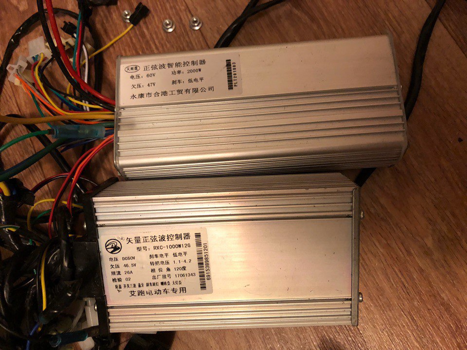

posrednikChina
новый и старый контрол
LUQI (Caigees)HL 3.0(3000W)
ripliko
12 и 15 мосФЕТ не наш размер ,толку 0
posrednikChina
где увидеть можно?
Добавлено 23 Апр. 2018 в 00:35
мелкий 35 км\ч едет на 1 кв колесе
ripliko
Цитата: posrednikChina от 23 Апр. 2018 в 00:35где увидеть можно?
ДА по размеру тупо, кода купите пачку разных (не в упрёк) сразу видно
