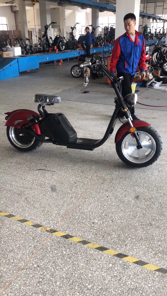

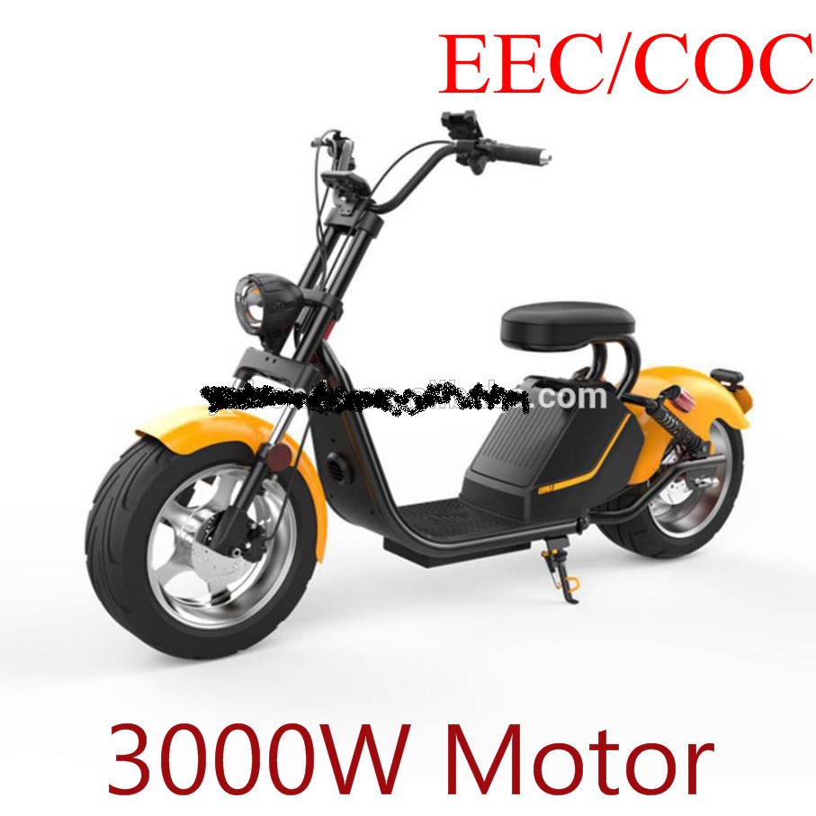

YegorS

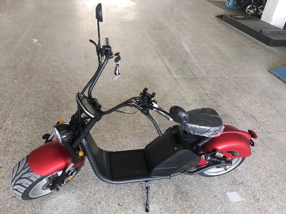

Всем привет.
Китайцы начали выпуск 3000кв ситиков со съемной батареей 20ач.
Выглядят как-то так -
Если кому интересно - кину линк на алибабу.
Если кто-нибудь уже использовал такой, поделитись впечатлениями - какие плюсы и минусы?
ПС
Чего-то мне подсказывает что мой 45й размер не влезет на площаду для ног.
ППС
Доставка до двери в Украину со всеми налогами и прочим вышла 1540, при цене на сайте 980.   :-(

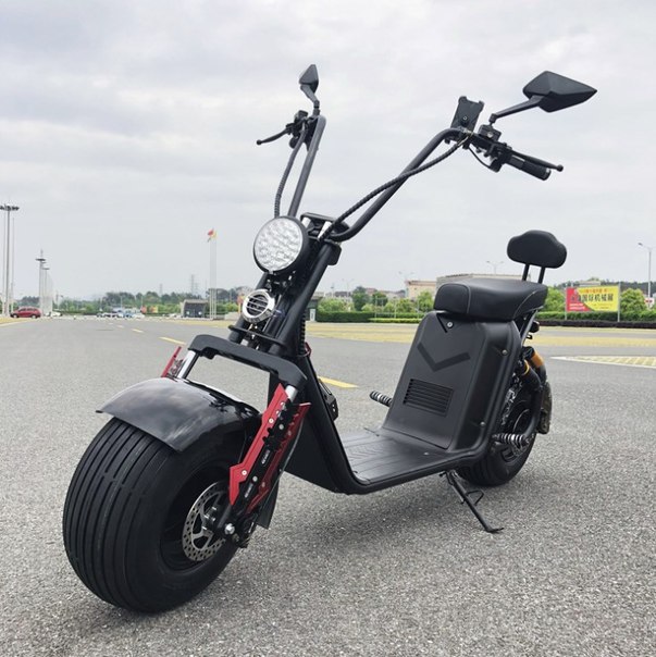

Это низкопрофильные баллоны. Очень маленькая площадка для ног.
Добавлено 21 Май 2018 в 13:48
Вот "новинка" прошлогодняя.
Моносиденье. Подвешенный аккум, кофр....

Цитата: YegorS от 21 Май 2018 в 12:45Китайцы начали выпуск 3000кв ситиков со съемной батареей 20ач.
мне обещал продаван 2000 а по факту прислал модель с 1200 мотором. Типа на фабрике ошиблись.
Я слабо верю в 3000 ватт мотор в восьми дюймах.

posrednikChina
Всем привет.
ПС
ППС
Цена вопроса 800$  и 1000$
вот новинка 18 года ) почти тоже саоме тока за год  изменили )))
