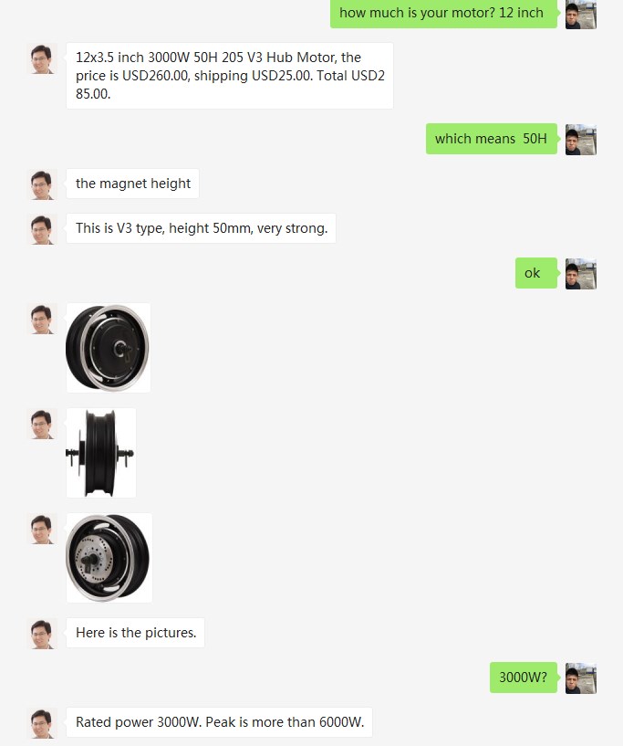

posrednikChina
Общение с фабрикой  https://www.qsmotor.com/
только вот контроллеров нету   :laugh: :laugh: :laugh:
Может кто то и знал но я нет )))
CITYOCOCO  бренд турции... ))) производят так же в китае)))

Михаил2115
205*205*50=2,1 киловата  примерно по размерам железа.
3 это будет пик, на 6ти он сгорит нах за минуту
Разве что там мупер пупер магниты и супер пупер ручная качественная намотка и супер пупер охлаждение внутри))
