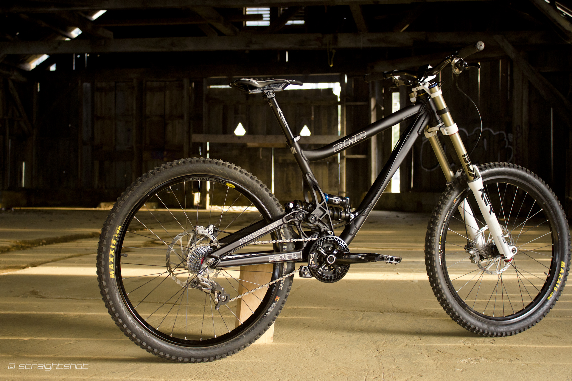

[user]ferum[/user], зацени, какое нашёл порно фрезерованное
https://ardor.website/produce/interview-turner-dhr-design-w-dave-turner-dave-weagle/
