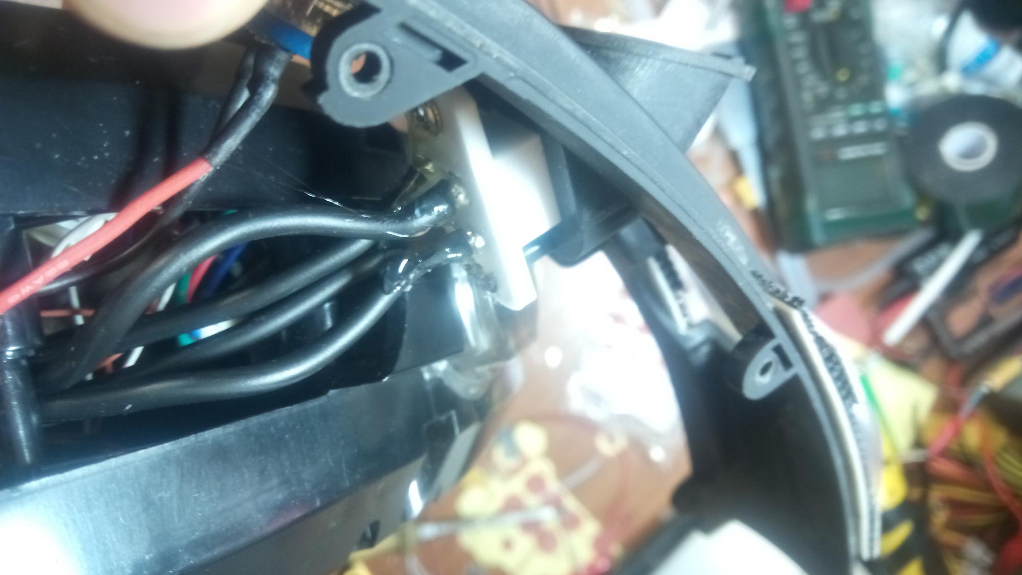

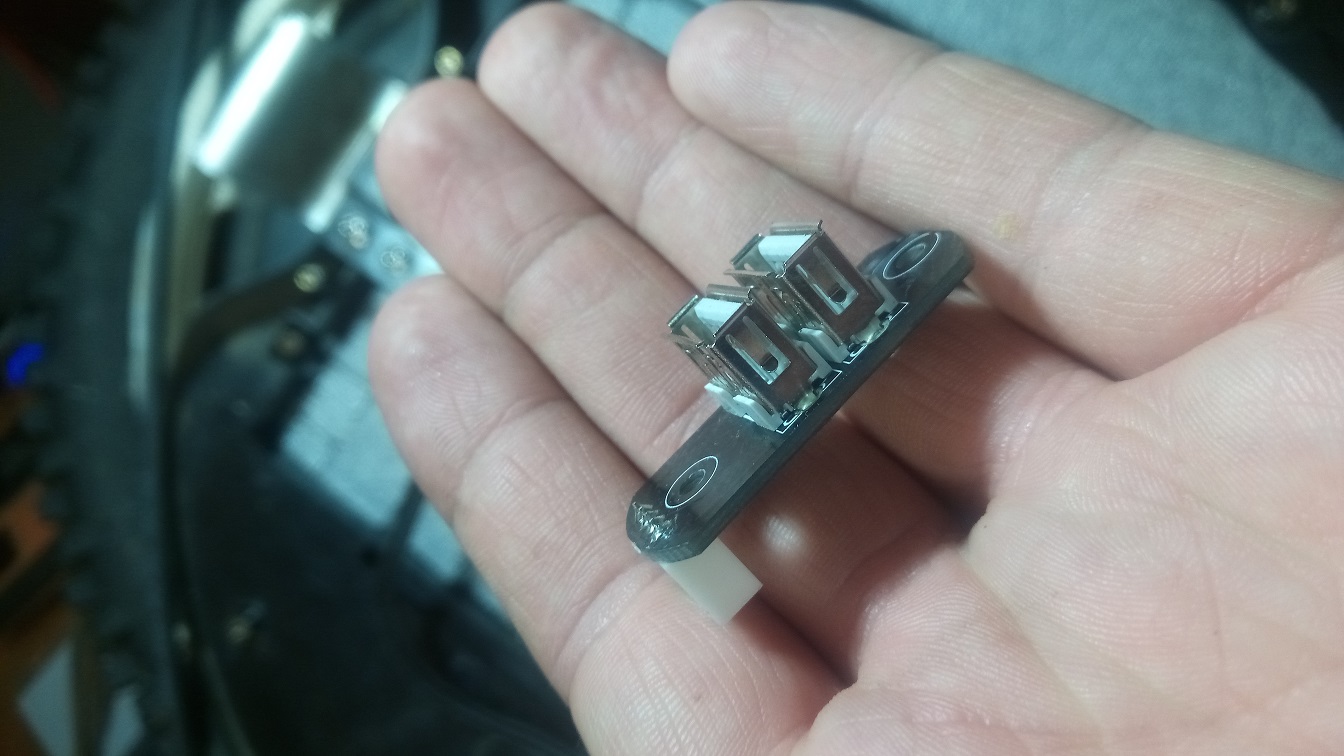

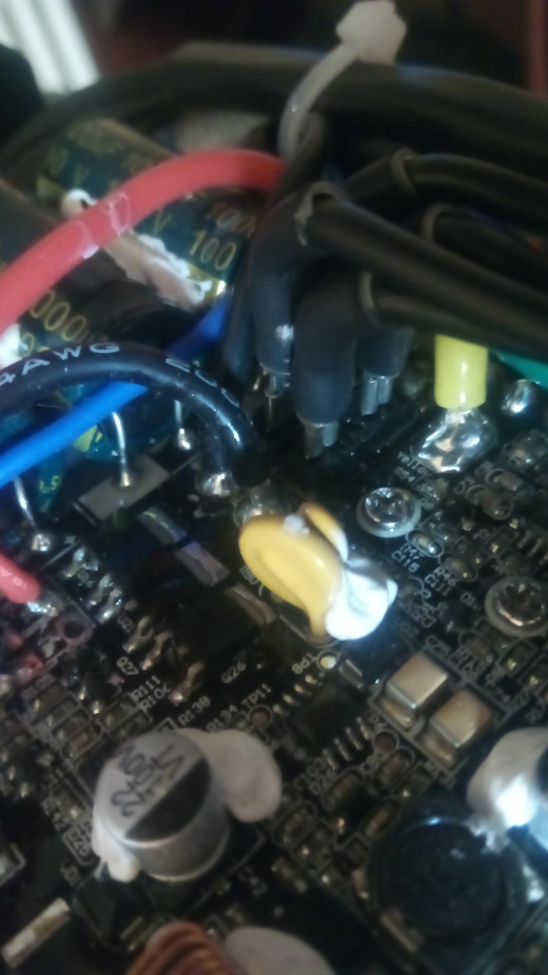

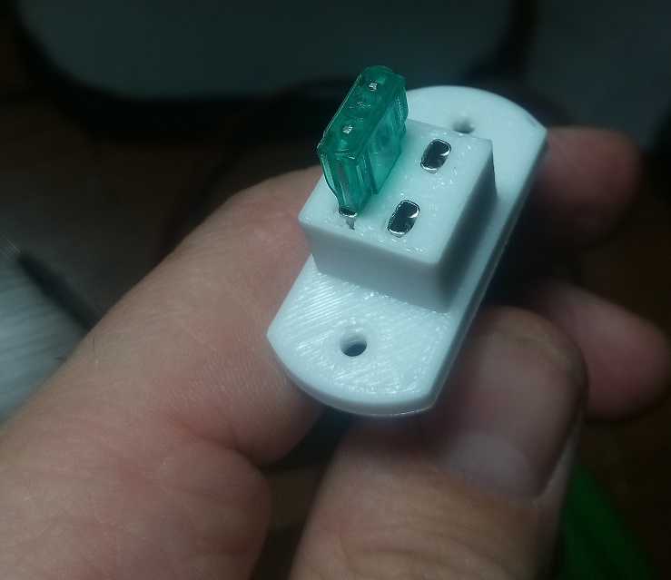

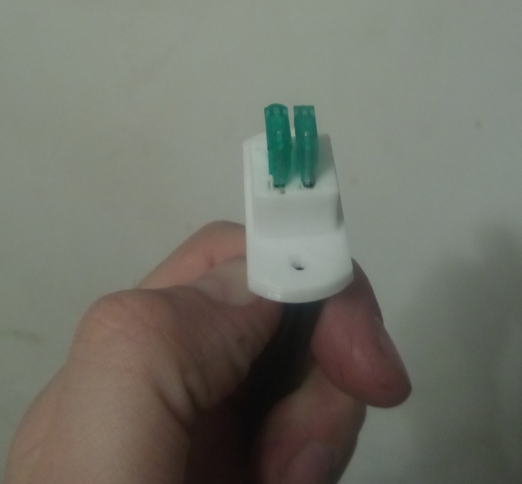

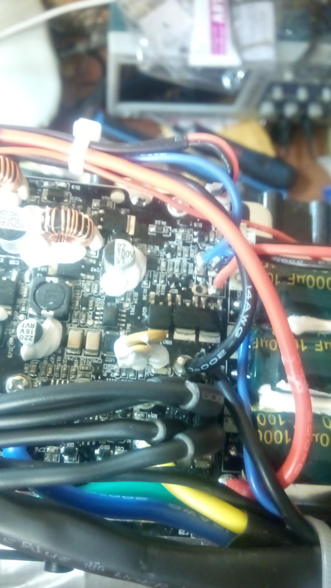

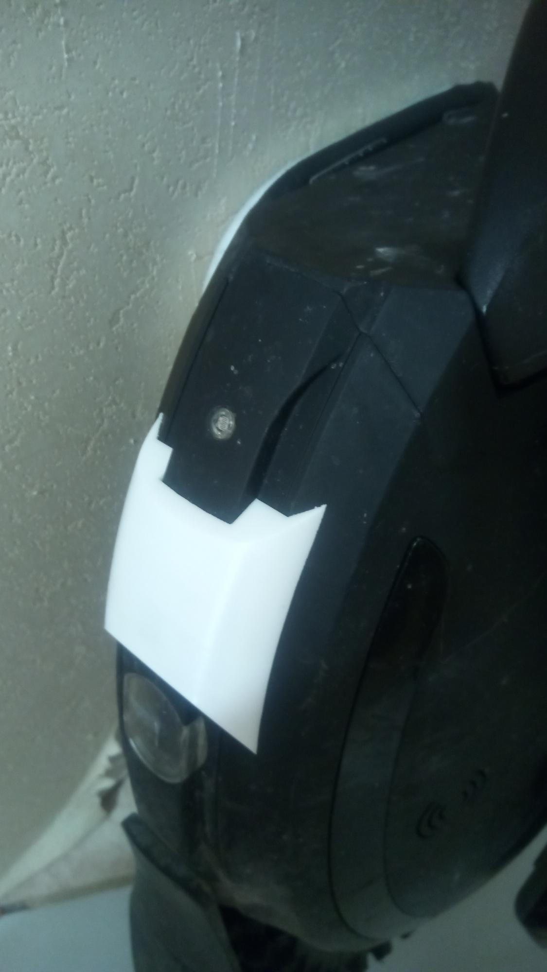

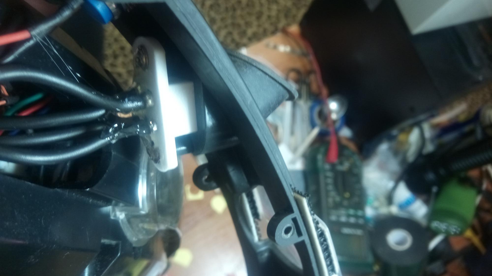

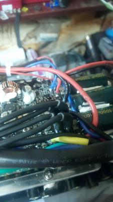

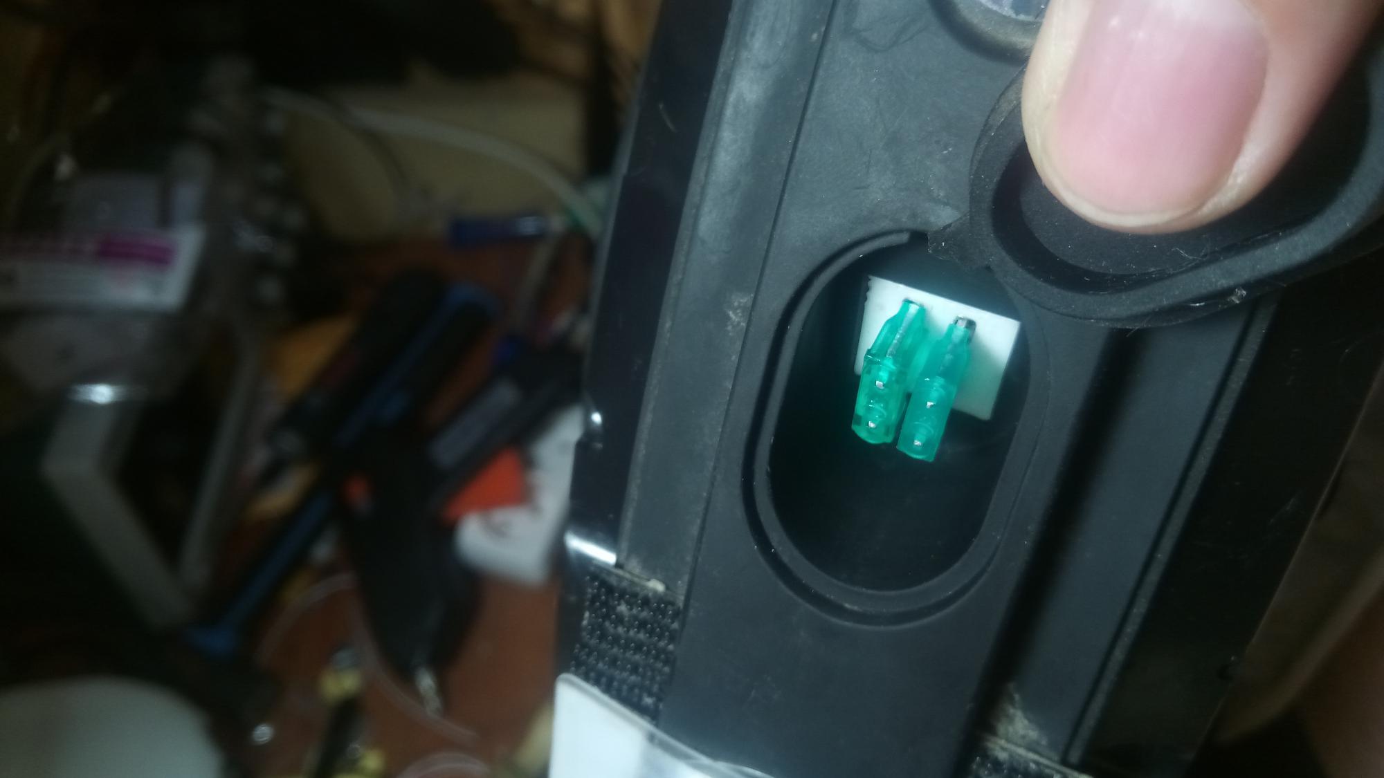

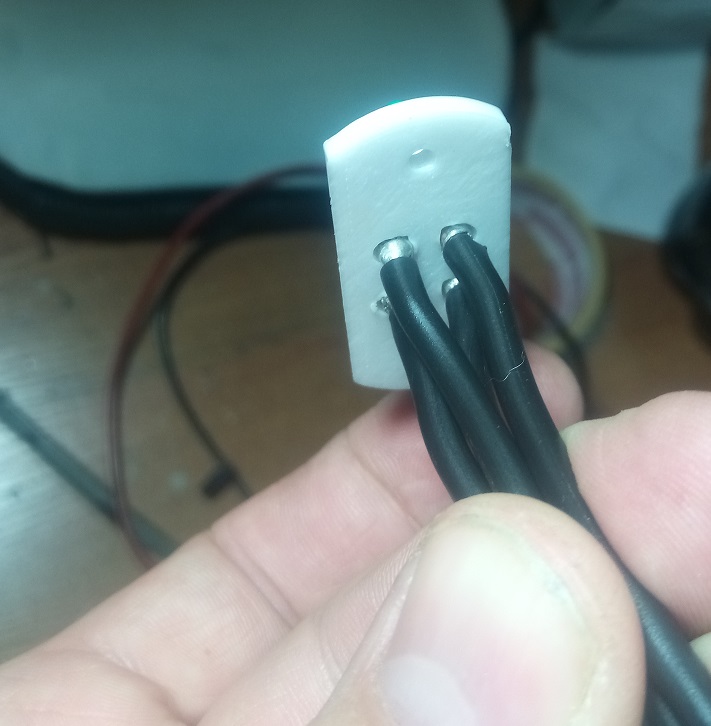

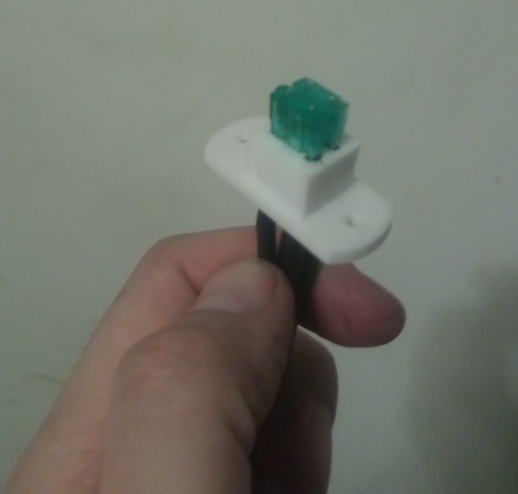

В связи с распространённой проблемой относительно частого перегорания предохранителей, решил раз и навсегда избавиться от этой проблемы. Надо просто заменить их куском гвоздя вынести их в лючок, чтобы можно было быстро поменять в полях. Лючок решил использовать от юсб разъёма - всё равно им почти не пользуюсь, да и не тащит он мой телефон. Хотя, думаю, позже всё же переделаю на комбинацию "преды+юсб", хотя б один, места должно хватить.
Итак, как это сделать:
Что понадобится: 2.8мм автомобильные клеммы (не разъёмные дешманские по 4 рубля, а хорошие акустические по 20р), 4шт мамки и 4шт папки. Провод достаточной длины и сечения (от 4мм2), лучше поискать мягкий. Паяльник, припой, флюс, термоусадка, прямые руки, 3д-принтер  /:-)

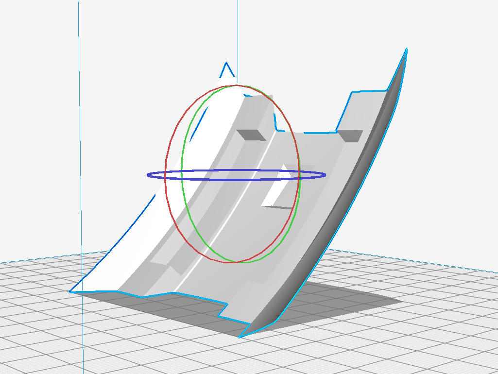

Для начала выкидываем вот эту детальку:

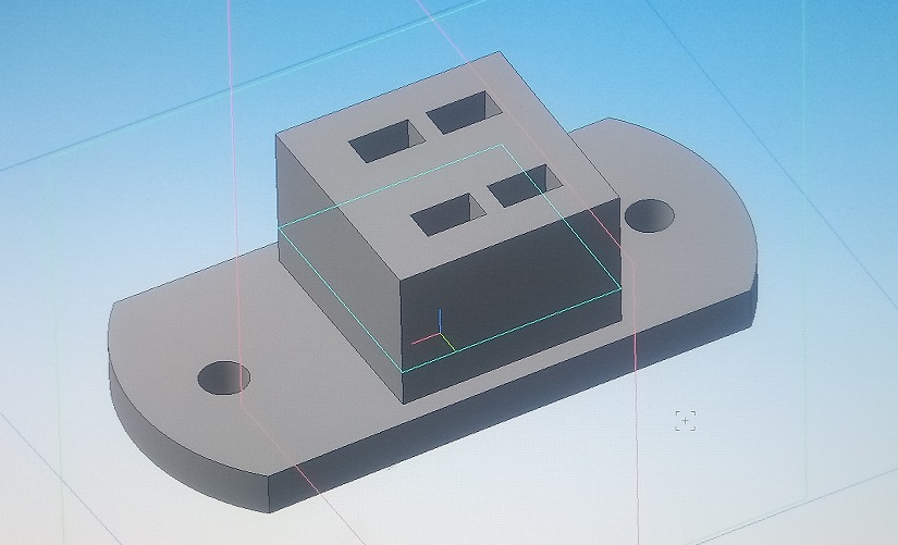

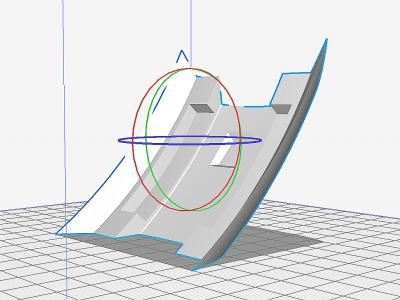

Вместо неё будет 3д-печатная деталь. Раза с 4-го мне удалось правильно её нарисовать и отпечатать. Позже выложу сюда 3д-модель, сейчас нет под рукой, и если кому нужно могу напечатать совершенно бесплатно.
В итоге получилось неплохо:

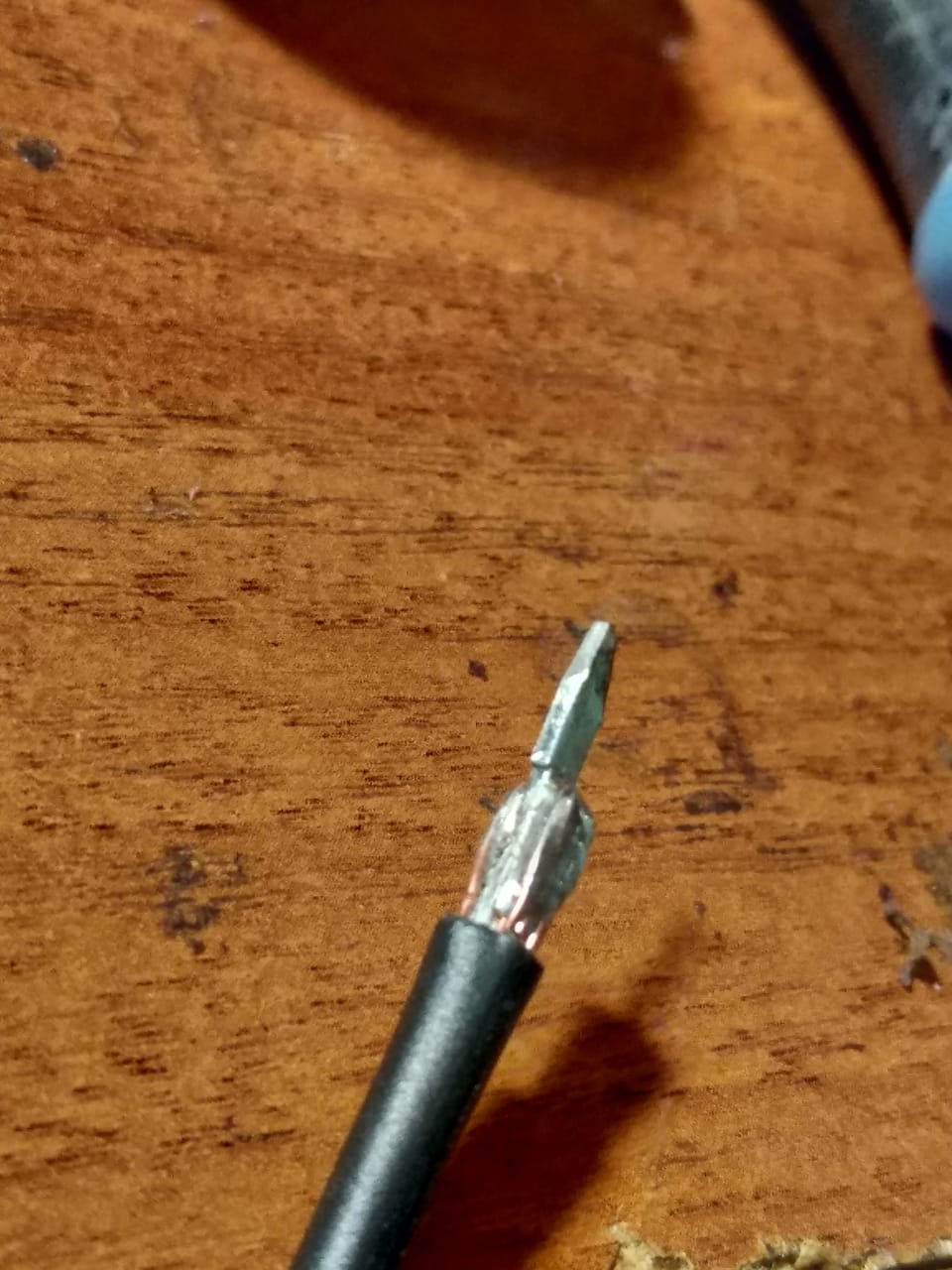

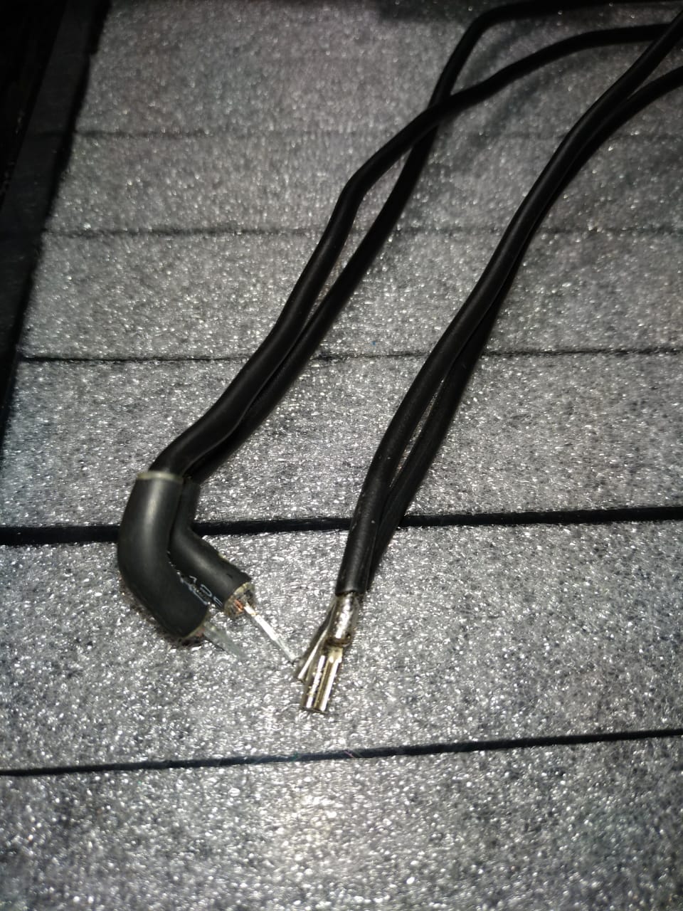

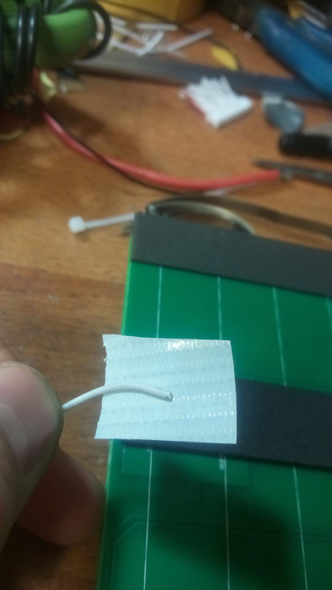

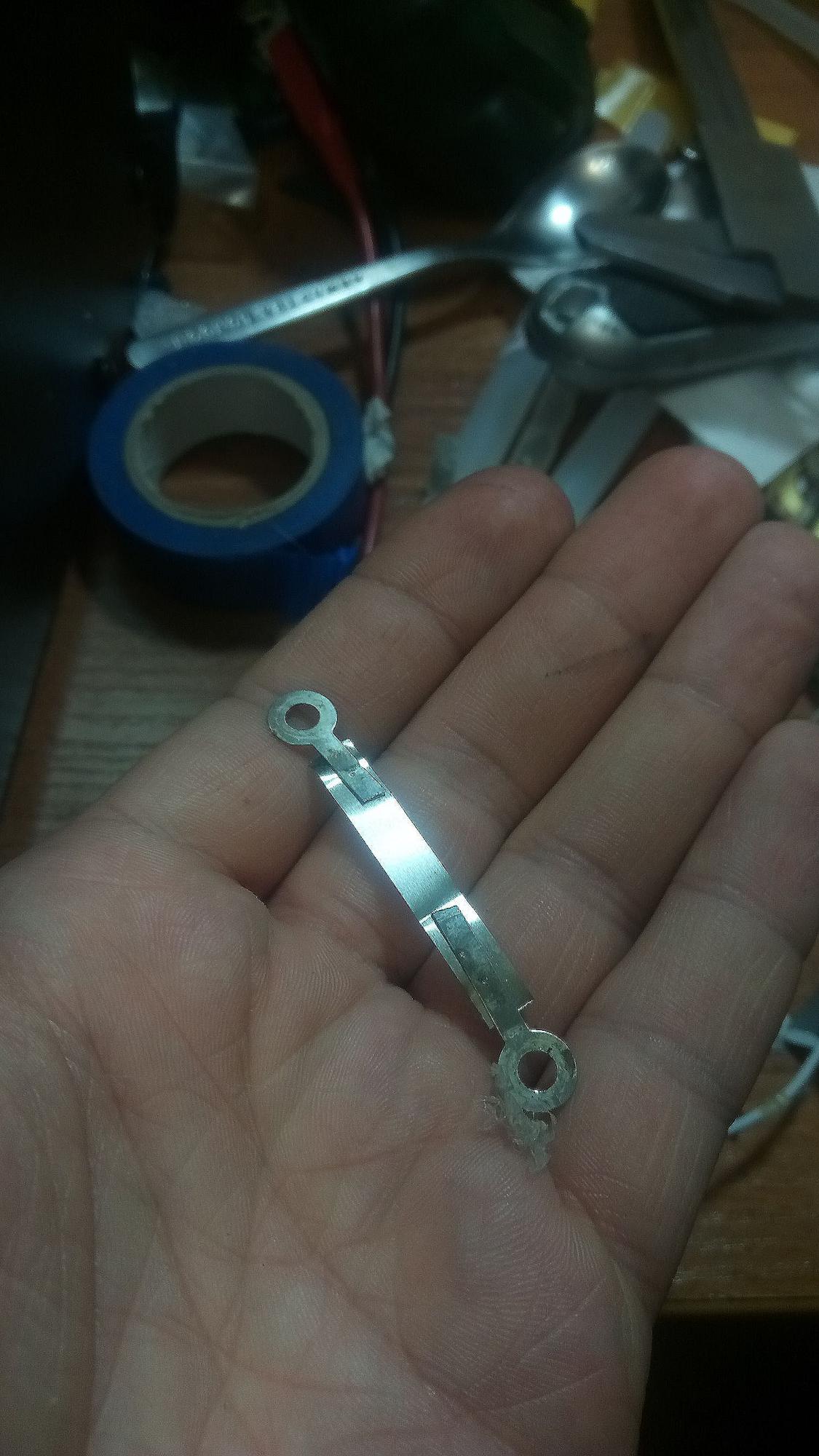

Что-то я забегаю вперёд. Для начала надо подготовить провода. Припаеваем к разъёмам, изолируем:
Ах да, "папки" в итоге я так и не купил, сделал их просто из ножек предохранителей.
Втыкаем/вклеиваем в нашу площадку:
Аккуратно протаскиваем через корпус и втыкаем провода в контроллер (при выключенной батарее). Главное не перепутать какой провод куда, и не замкнуть контроллер сам в себя. Сначала я сделал вот так:
Но выяснилось, что провода слишком торчат вверх - там совсем нет места, крышка не закрывается. Пришлось их выгнуть и распределить вот так:
Спереди всё просто:
Ну как бэ и всё. Ещё раз внимательно проверяем, не перепутаны ли провода, подключаем батарею, проверяем, собираем.

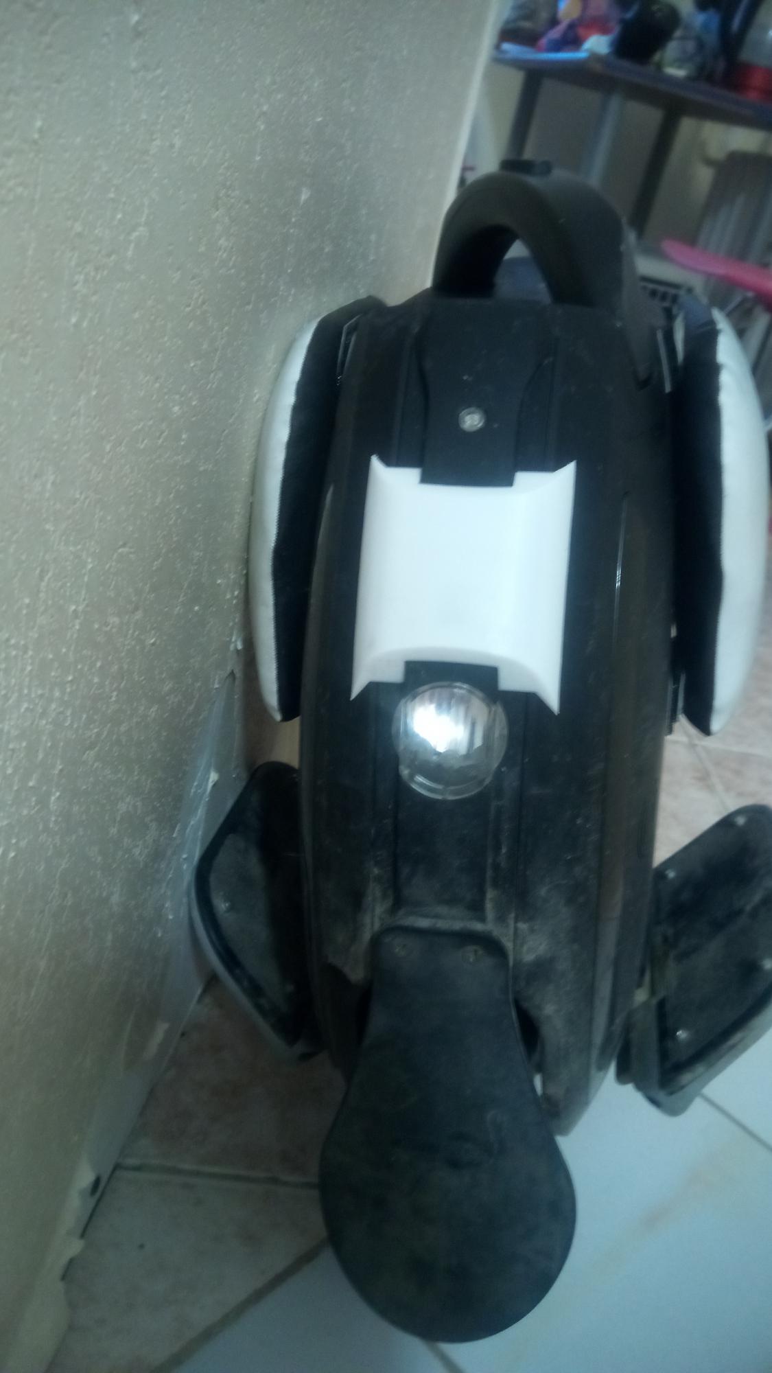

з.ы. Так как есть опасность самопроизвольного открытия лючка и попадания влаги на наши предохранители, я психанул и решил сварганить ещё одну деталь, полностью закрывающую
лючок (оба). Крепится скрыто на 5.5мм дуаллок.
Модель:  кому надо - напечатаю. Располагать для печати её нужно вот так:
:dance:

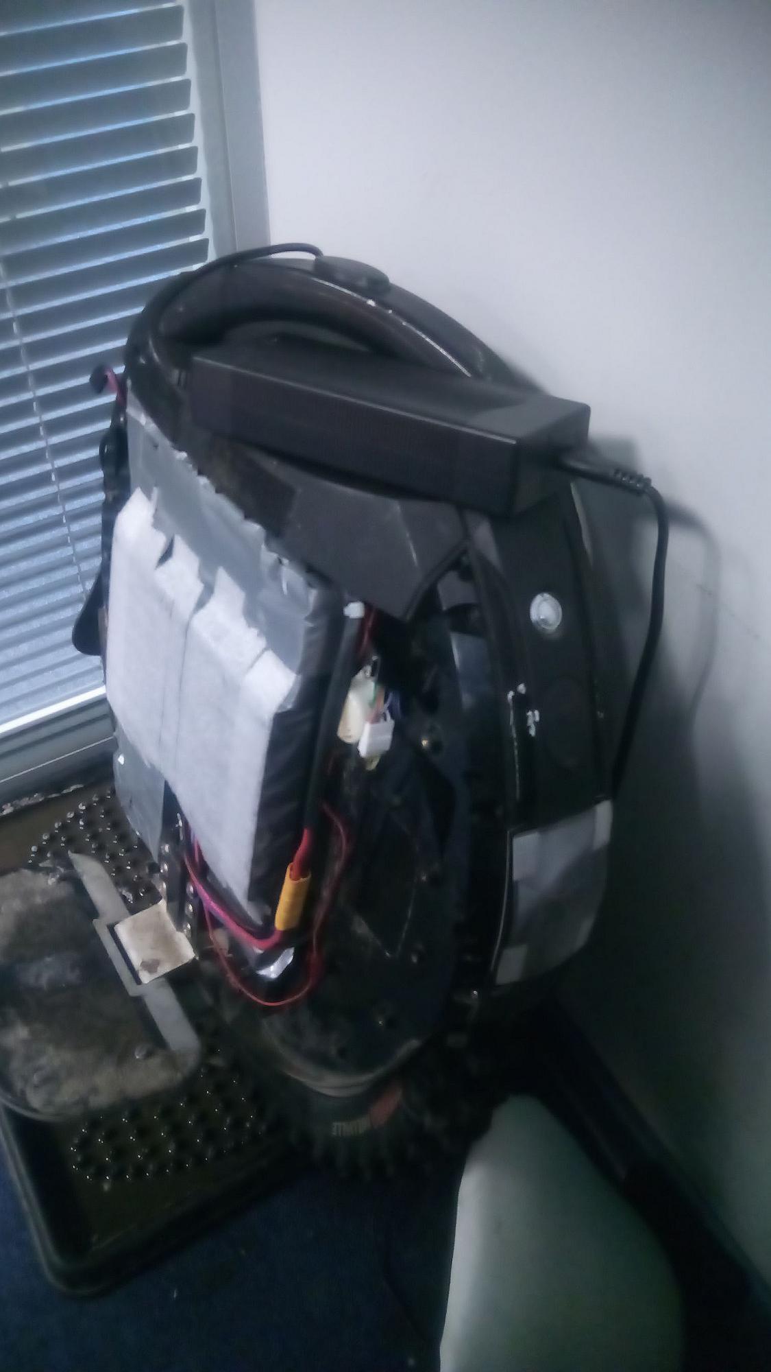

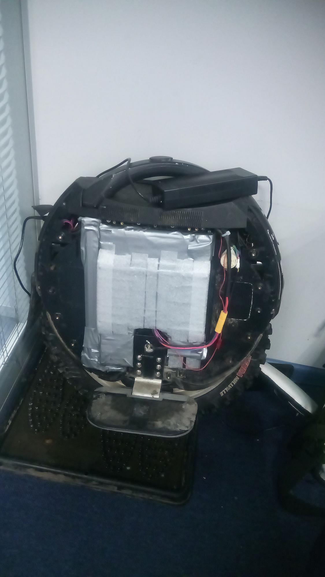

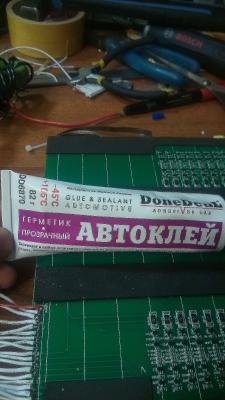

Хочу поделиться своим опытом по переделке KS-18L в XL своими силами, и с минимальными вложениями. Оформлю в виде инструкции How-To. Расположение батарей почти аналогично батарее XL. Таким образом, остаётся ещё место по бокам вместо динамиков для дальшейшего расширения.

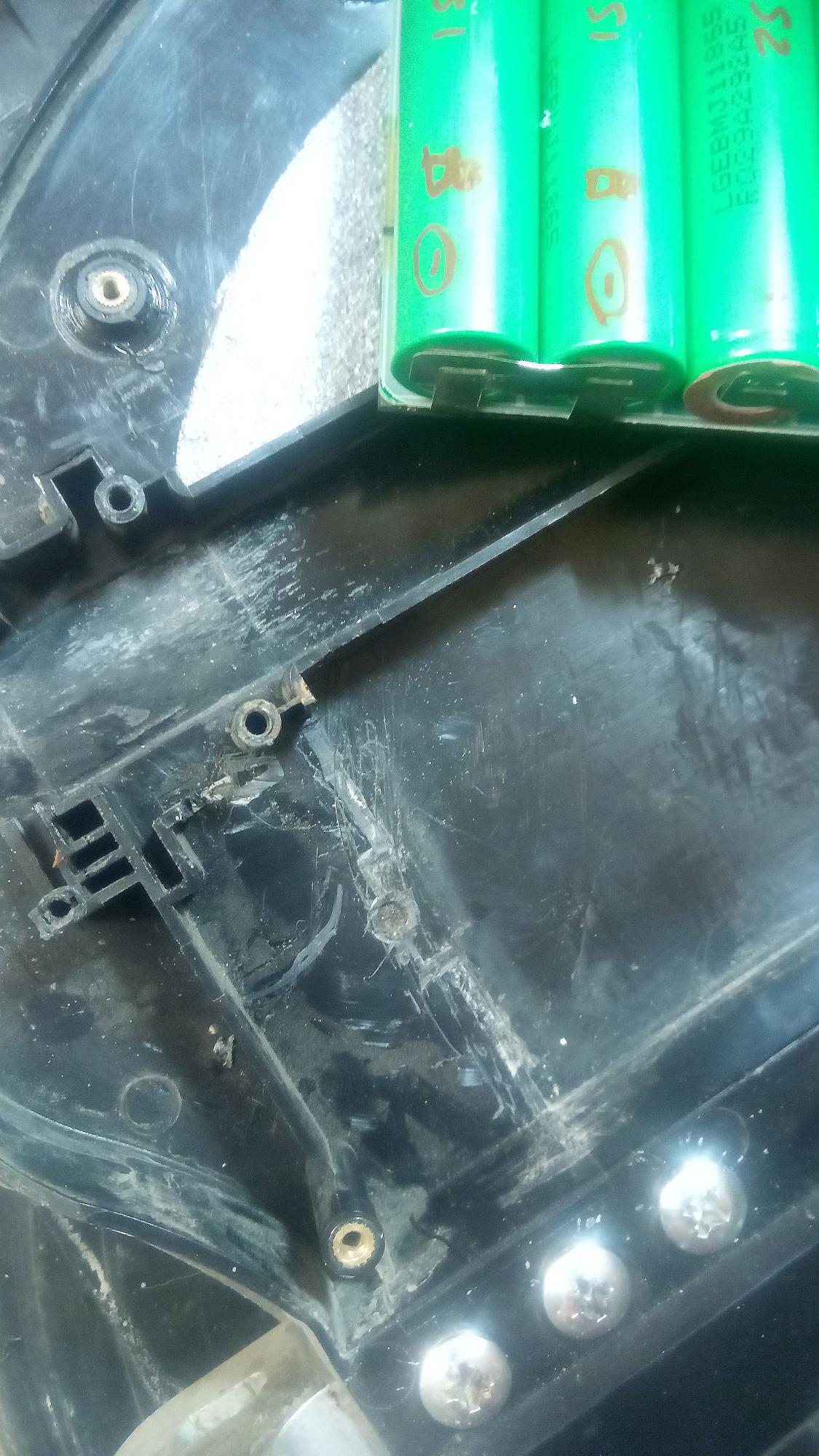

Для начала скажу, от чего придётся избавиться:
Тензодатчики. Оставить их теоретически можно, но я не заморачивался, они и так были отключены.
Корпуса батарей - откладываем про запас до лучших времён.
Рёбра жёсткости в середине боковых крышек, нижнее правое гнездо клепления стяжки направляющей ручки.
Что нам понадобится, кроме собсно KS-18L:
- банки 18650 (лучше всего такие же как на оригинале LG MJ1 3500mAh - 40шт (лучше взять 42, про запас)
- изоляционный материал для 18650 банок (кружочки)
- зарядное устройство для литиевых аккумуляторов

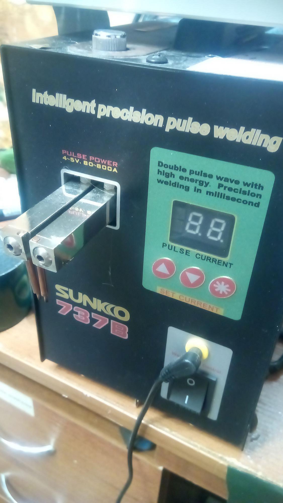

- никелевая сварочная лента толщиной от 0.2мм и шириной 8мм
- сварочный аппарат точечной сварки для аккумуляторов, любой самый дешевый подойдёт

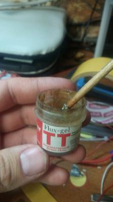

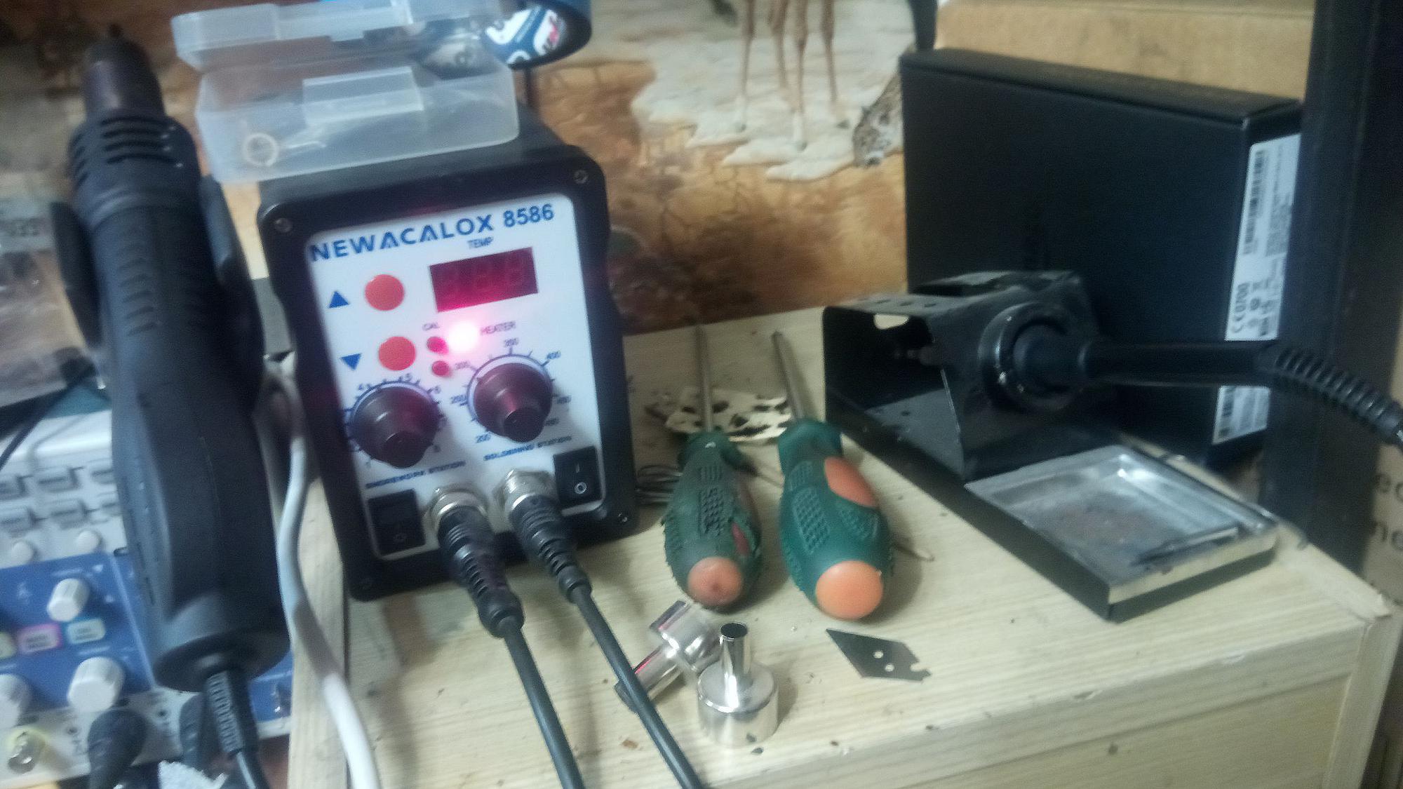

- паяльник/паяльная станция с регулировкой температуры, припой ПОС61, флюс, кисть
- термоклеевой пистолет
- мультиметр
- строительный резак
- пассатижи
- провод сечением 0.5мм2 - 10 метров
- провод сечением 4мм2 - 10-15 см
- термоусадочная трубка под провод 0.5мм2,
- тонкий двусторонний скотч
- армированный серый скотч
- универсальный клей-герметик
- самоклеящаяся лента-утеплитель тонкая
- вагон свободного времени, море терпения, прямые руки  /:-)

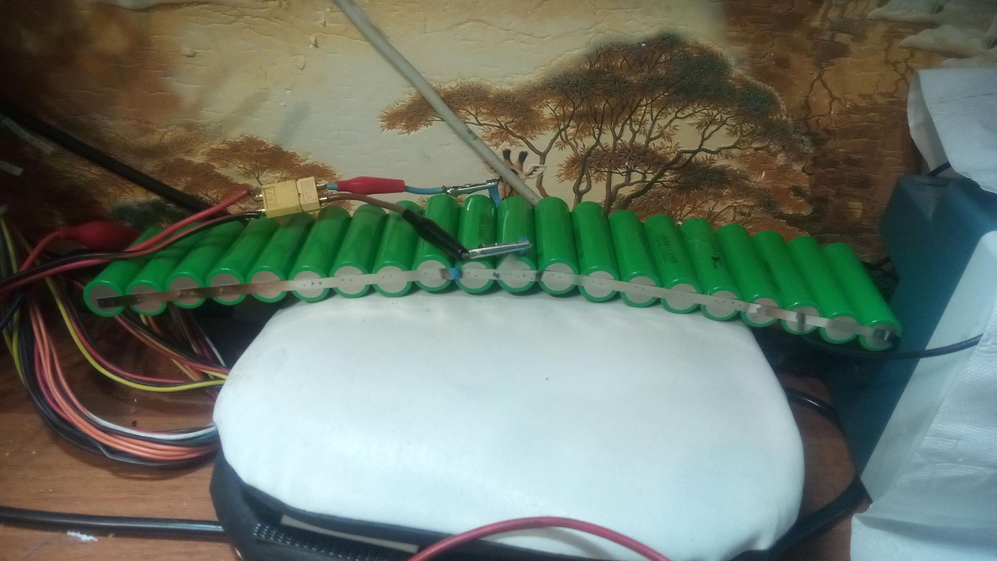

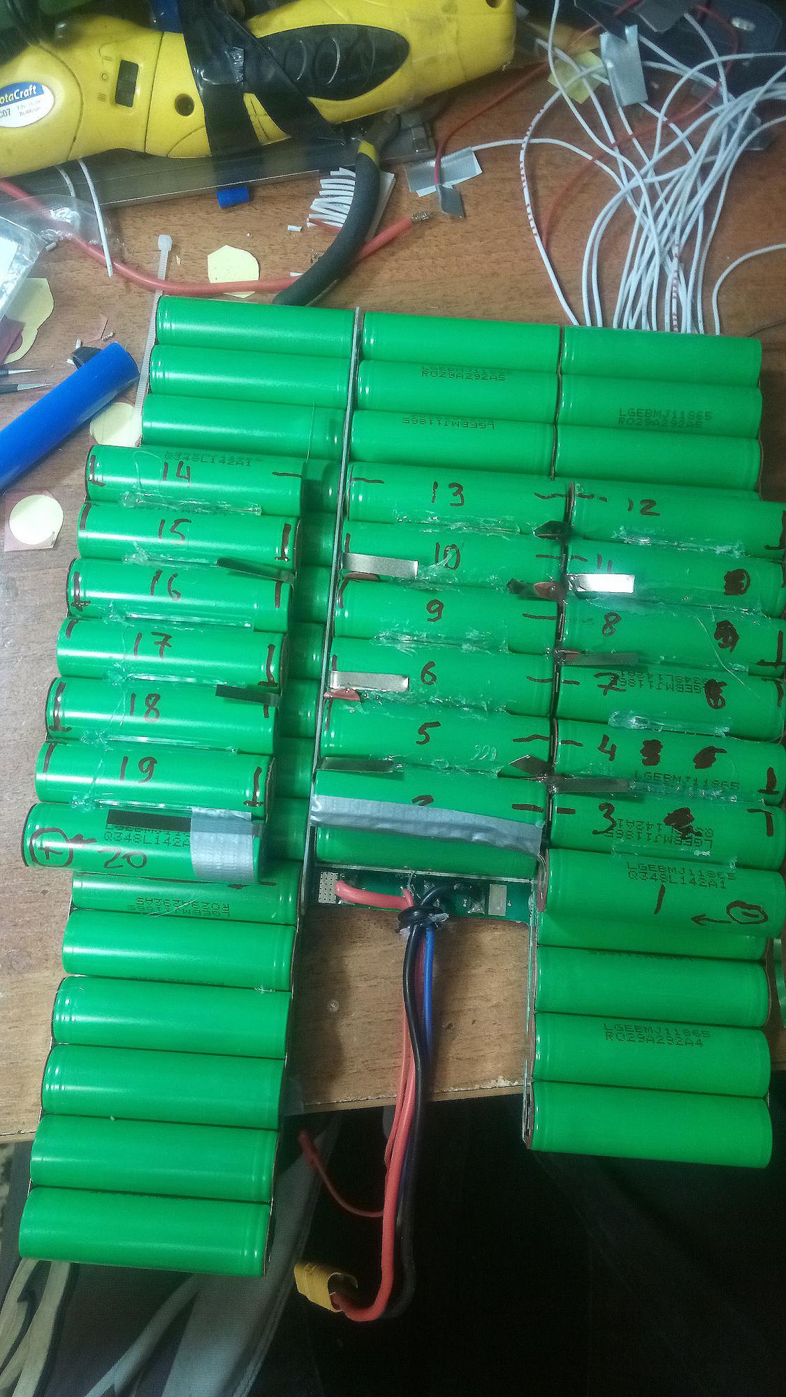

Для начала необходимо полностью зарядить все банки и встроенный аккумулятор колеса, чтобы выровнять напряжение. Это обязательно!
Я заряжал так: (с помощью IMAX-B6)
Теперь вынимаем родную батарею из корпуса и понимаем, что БМСка в ней не снизу, а сверху. Таким образом, просто так банки ну никак не добавить - необходимо перевернуть её спиной вверх как бы. Таким образом, бмс окажется снизу, но батарея не влезет - мешают рёбра слева-снизу. Их придётся срезать под чистую (с правым стаканом - на фото не срезан еще)

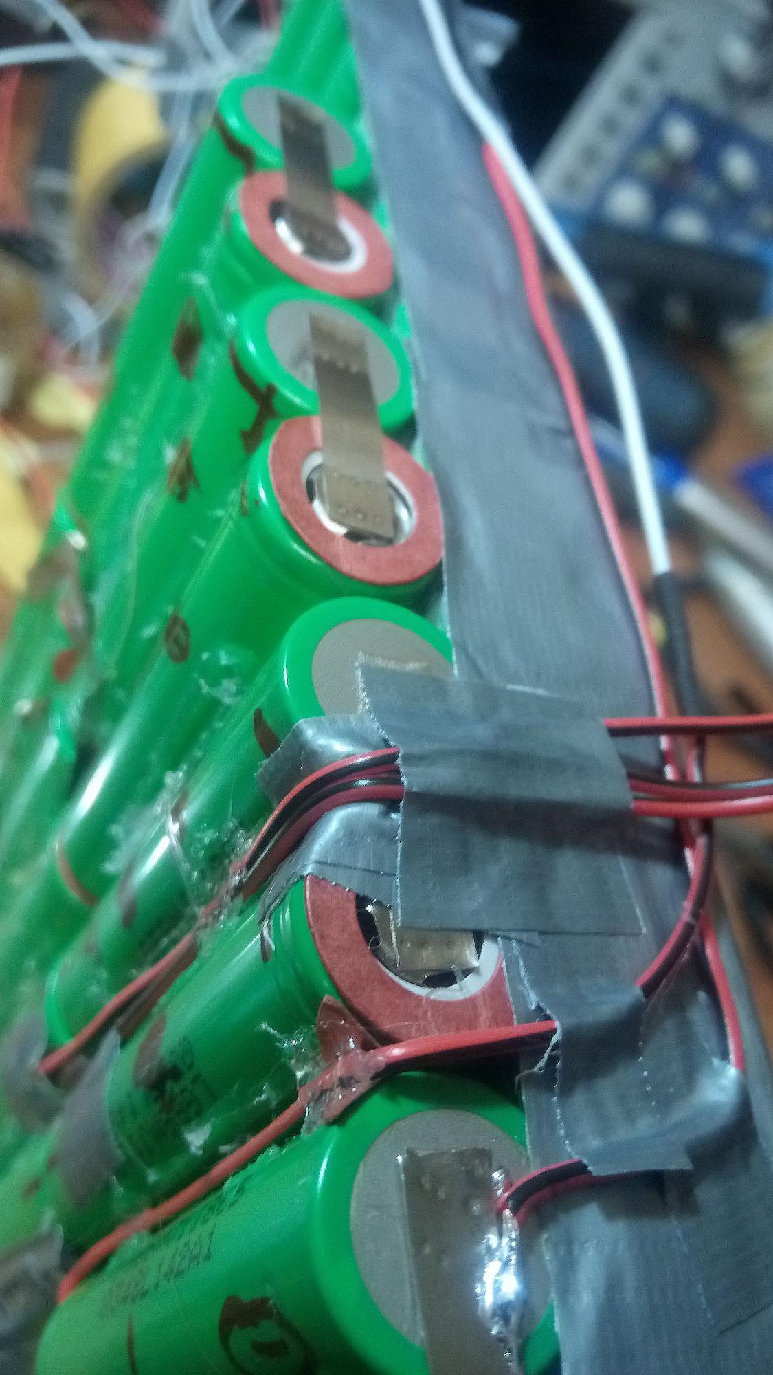

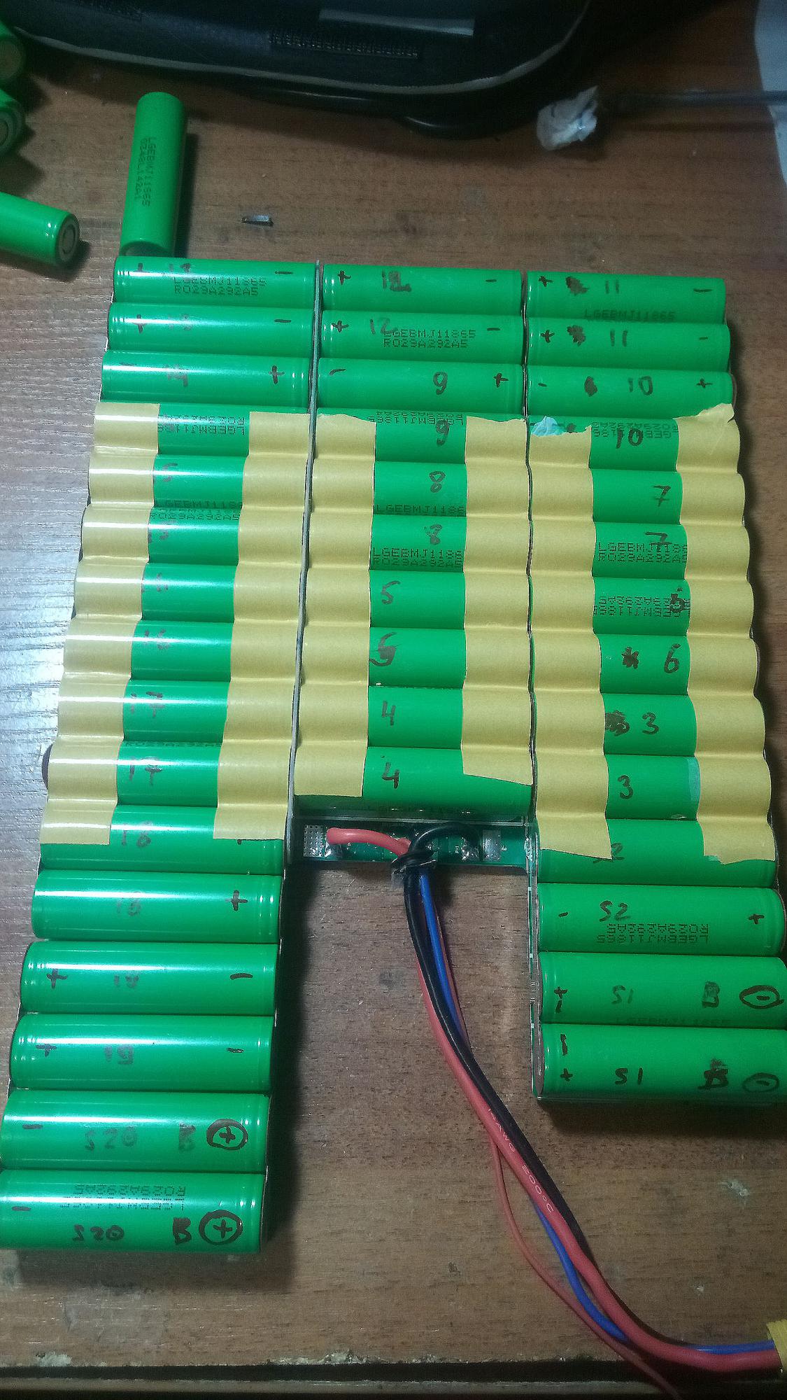

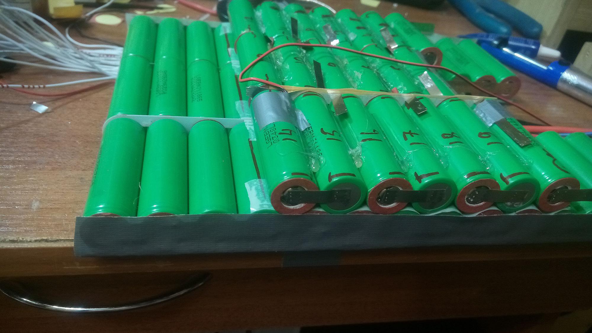

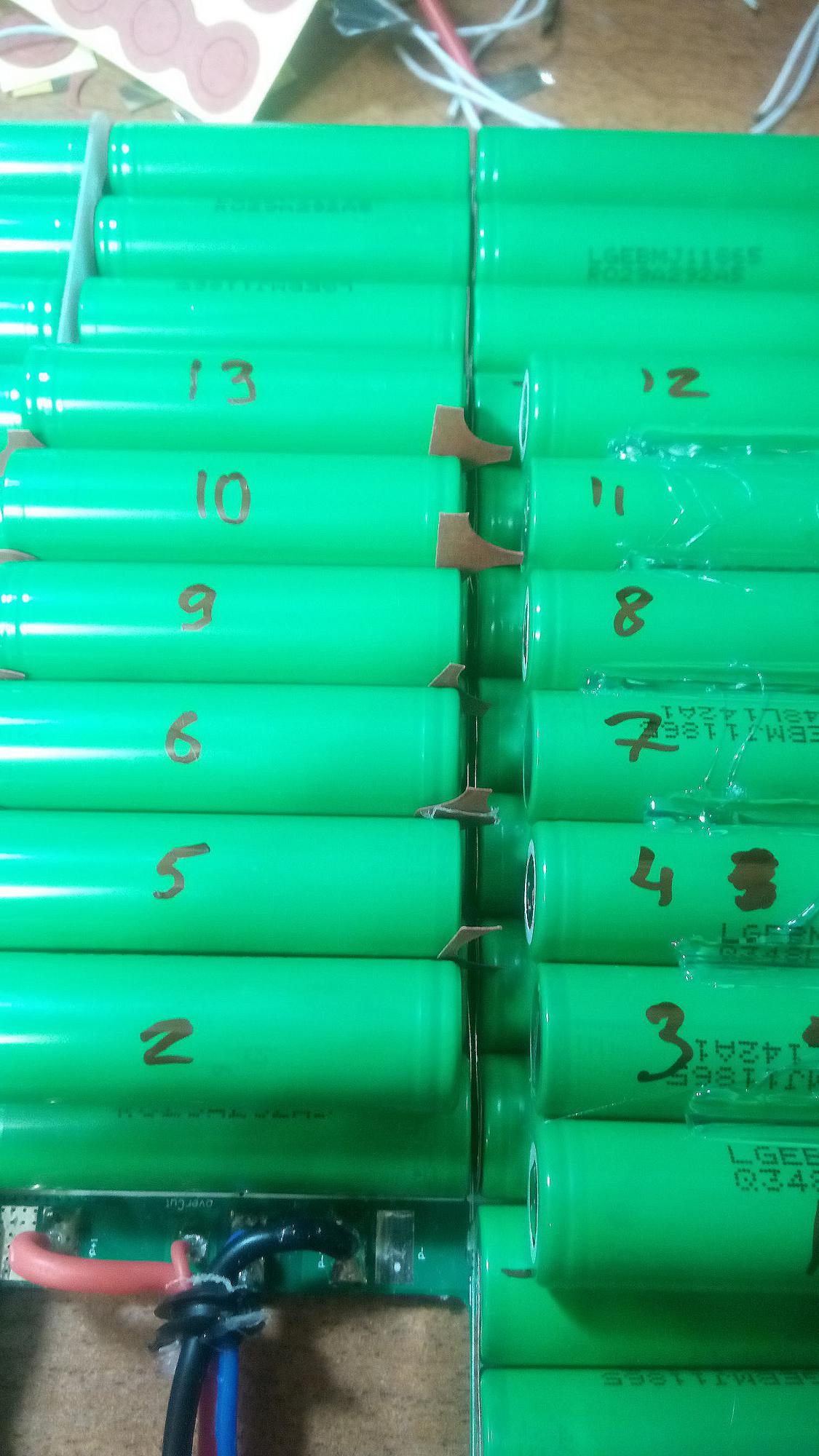

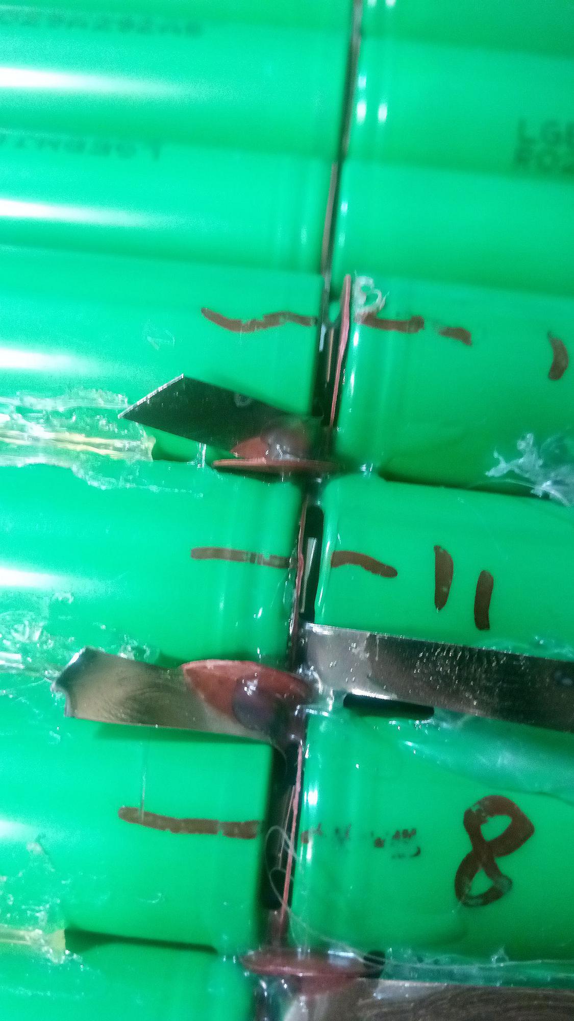

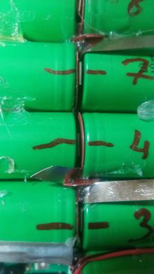

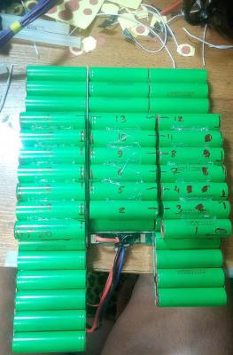

Для начала выкладываем банки по схеме, маркируем (начинаем считать от минуса к плюсу, банка №1 таким образом имеет напряжение на плюсе 4.2В, банка №2 - 8.4В, банка №20 -84В. Относительно общего минуса, который на 1й банке. Также сразу обязательно маркируем места сварки! Иначе путаница гарантирована. Ровняем банки по торцам. Предварительно склеиваем термоклеем ТОЛЬКО ПРАВЫЙ И ЛЕВЫЙ столбцы. Средний не трогаем. С двух сторон, но нижнюю - потоньше, чтобы клей не мешал потом лежать на(между) нижних банках.
Да, перед склеиванием вставляем изоляторы (остатки от изолирующих кружочков) между торцами банок - чтобы гарантировать зазор. Банки не должны соприкасаться ни в коем случае!
Далее варим банки никелевыми пластинками. Я использовал 0.2х8мм, подходит нормально, но если б мог взял бы 0.25-0.3мм. Так надёжнее. Перед началом сварки в обязательном порядке ПРИКЛЕИВАЕМ универсальным клеем изолирующие кружочки к плюсовым торцам банок. Режим сварки я использовал максимальный, который есть на сварке - 2х 90мс, и каждую тыкал дважды (т.е. получалось за раз 2 точки по 4х90мс). Это не обязательно повторять в точности, главное, потренируйтесь заранее и убедитесь, что лента не отрывается, и не прогорает. Я делал в среднем по 6 точек на сторону.
Я сделал неправильно и склеил сразу все столбцы, в итоге пришлось потом знатно пое#@ться с их соединением. Поэтому лучше варите в следующей последовательности:
2-3 5-4 6-7 9-8 10-11 13-12 далее привариваем выводные кусочки ленты (я взял 0.15х5мм) к банкам (для балансира) таким образом, чтобы они 1) не были сверху, чтобы не касались крышки потом, 2) не касались соседней банки, 3) крепились к минусу и выходили наружу вдоль этого же минуса. То есть под 45гр. примерно вот так:

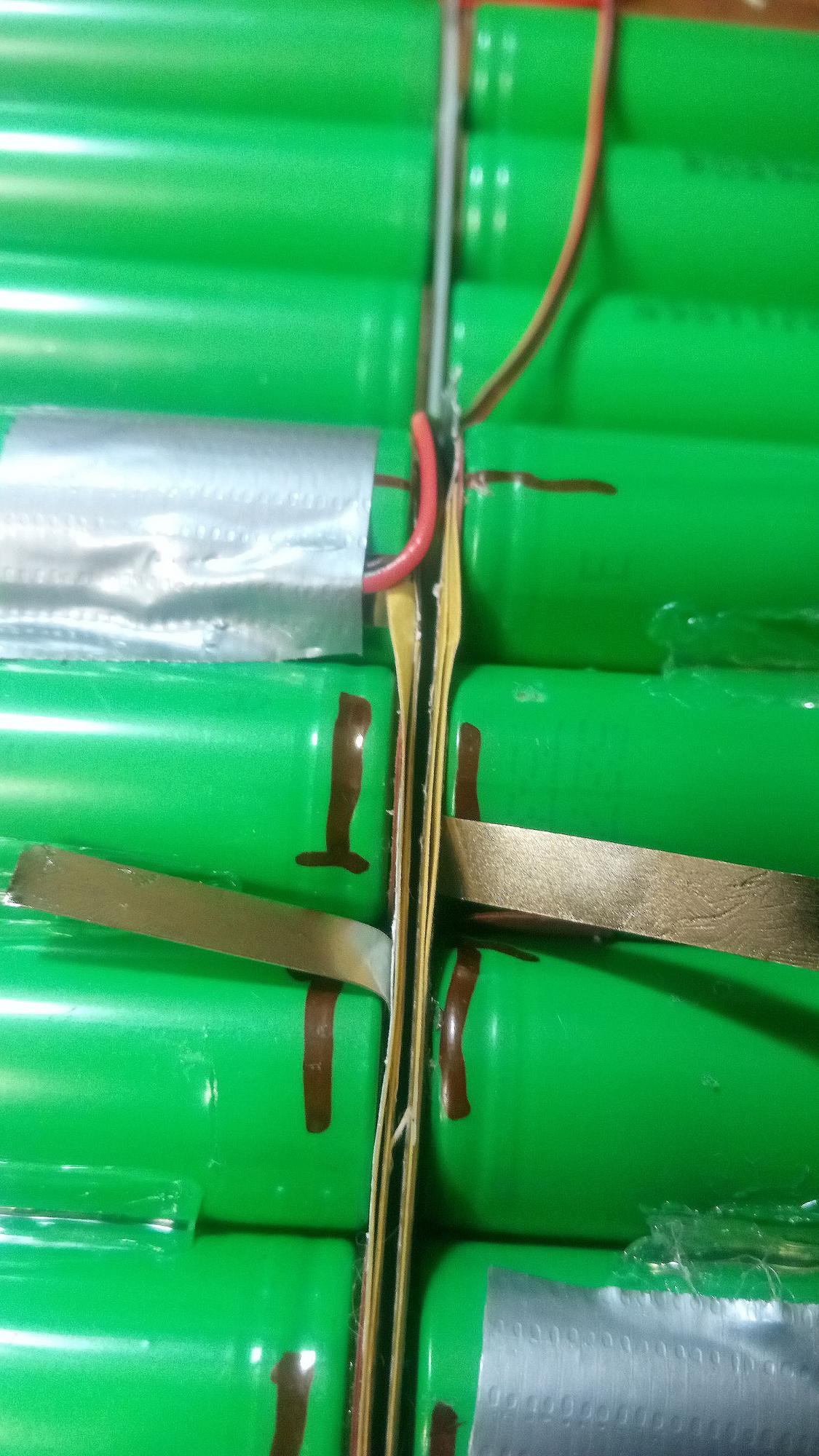

После этого снова выкладываем 2й и 3й столбцы и максимально их ровняем, прихватываем клеем.
Балансирные выводы, от всех остальных поверхностей, кроме своего "минуса", качественно изолируем:
Внимательно проверяем, что у нас действительно есть и все правильные выводы с соединений 2-3, 5-4, 6-7, 9-8, 10-11, 13-12

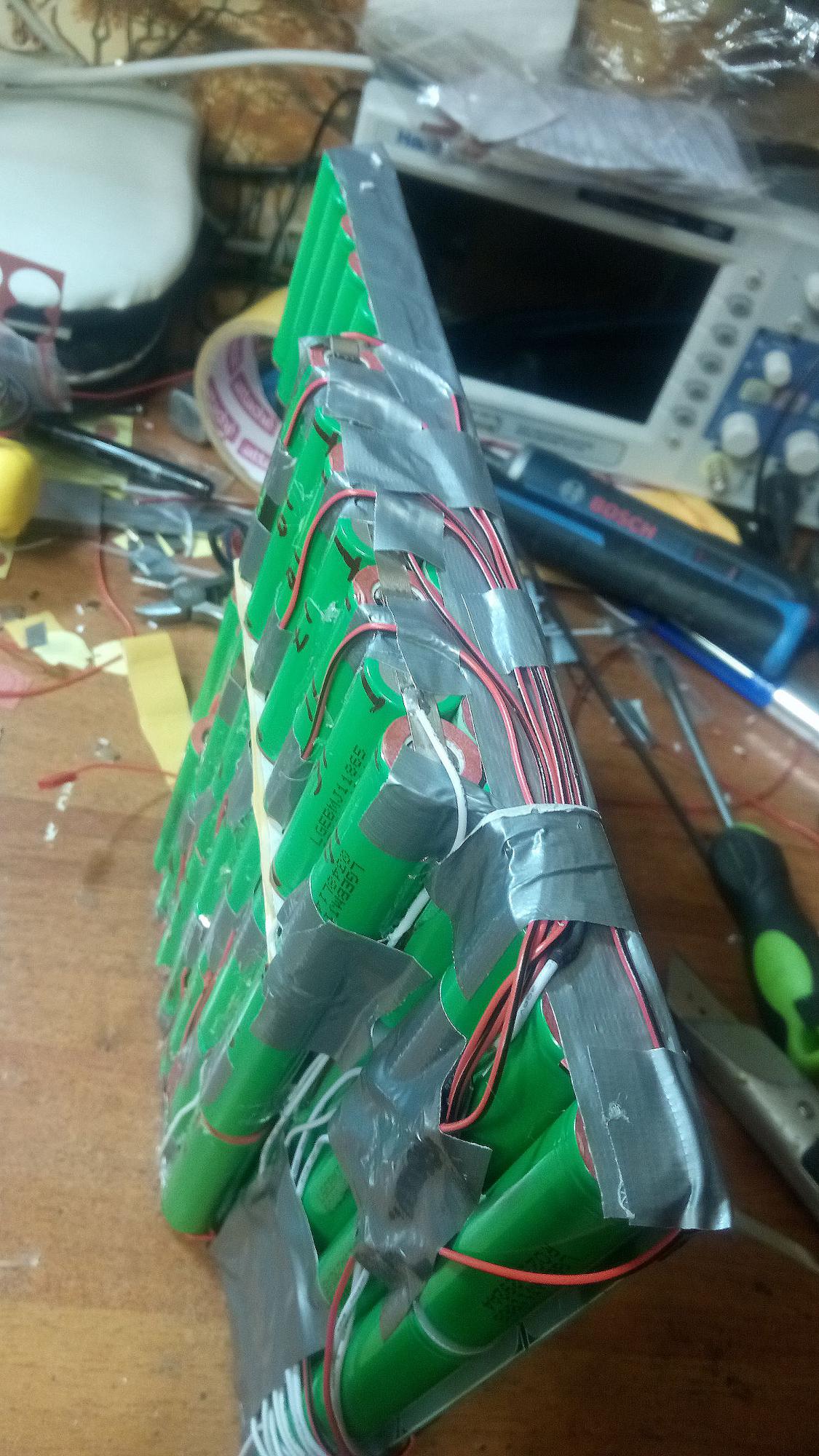

Варим дальше:
1-2 (длинной пластиной), 3-4, 5-6, 7-8, 9-10, 11-12
Делаем выводы для левой стороны, правую (внешнюю) не трогаем - туда сразу будем припаиваться потом.
Проверяем ещё раз. Должны быть выводы для соединений: 5-6, 9-10.
Теперь варим левый столбец. Слева: 14-15, 16-17, 18-19. Справа: 15-16, 17-18, 19-20. Делаем выводы для правой стороны, несколько раз проверяем: 20-19, 18-17, 16-15. Они должны выходить вверх под 45 и влево, каждый к своему "минусу".
Теперь качественно (очень!) изолируем всю, кроме верхней банки, правую сторону левого столбца и всю, кроме верхней банки, левую сторону среднего столбца. Я сделал по 8 слоёв скотча попеременно с бумажным.
Теперь делаем вывод (можно вверх, т.е. в сторону контроллера) от соединения 13-14 (от минуса 14), а потом свариваем собственно 13-14 (наоборот было бы сложно). Основная сварка закончена, аккуратно кладём батарею на стол и еще раз всё проверяем по схеме. Потом берем мультиметр и проверяем напряжение каждой банки (у меня одна каким-то макаром сдохла в ноль!  :~-( )
Откладываем подальше собранную батарею делаем точно так же вторую.  :pardon: Либо можно сначала закончить одну сторону - как вам больше нравится.
Берем родную сборку и переворачиваем её бмс-кой вверх. Освобождаем балансирный разъём в левом верхнем углу. Мажем флюсом. Берём 21 кусок провода 0.5мм2 длиной примерно по 30см и каждый ОБЯЗАТЕЛЬНО изолируем с одной стороны (кусочком изоленты например). С обратной стороны каждый проводок зачищаем, макаем во флюс и аккуратно лудим, так, чтобы не увеличился сильно диаметр (должны пролезать в дырки балансирного разъёма).  Аккуратно припаиваем все провода, выводим их через верх, и заливаем всё герметиком или универсальным клеем. И ждём пока оно подсохнет.
Идём дальше.
Берём тонкий двусторонний скотч и аккуратно выкладываем его по торцам в местах будущей батареи:
Отрываем бумагу и укладываем батарею, проверяем чтобы легла ровно, либо хотя бы прижималась при небольшом усилии. Крышка будет довольно сильно давить на батарею, большие перекосы недопустимы!

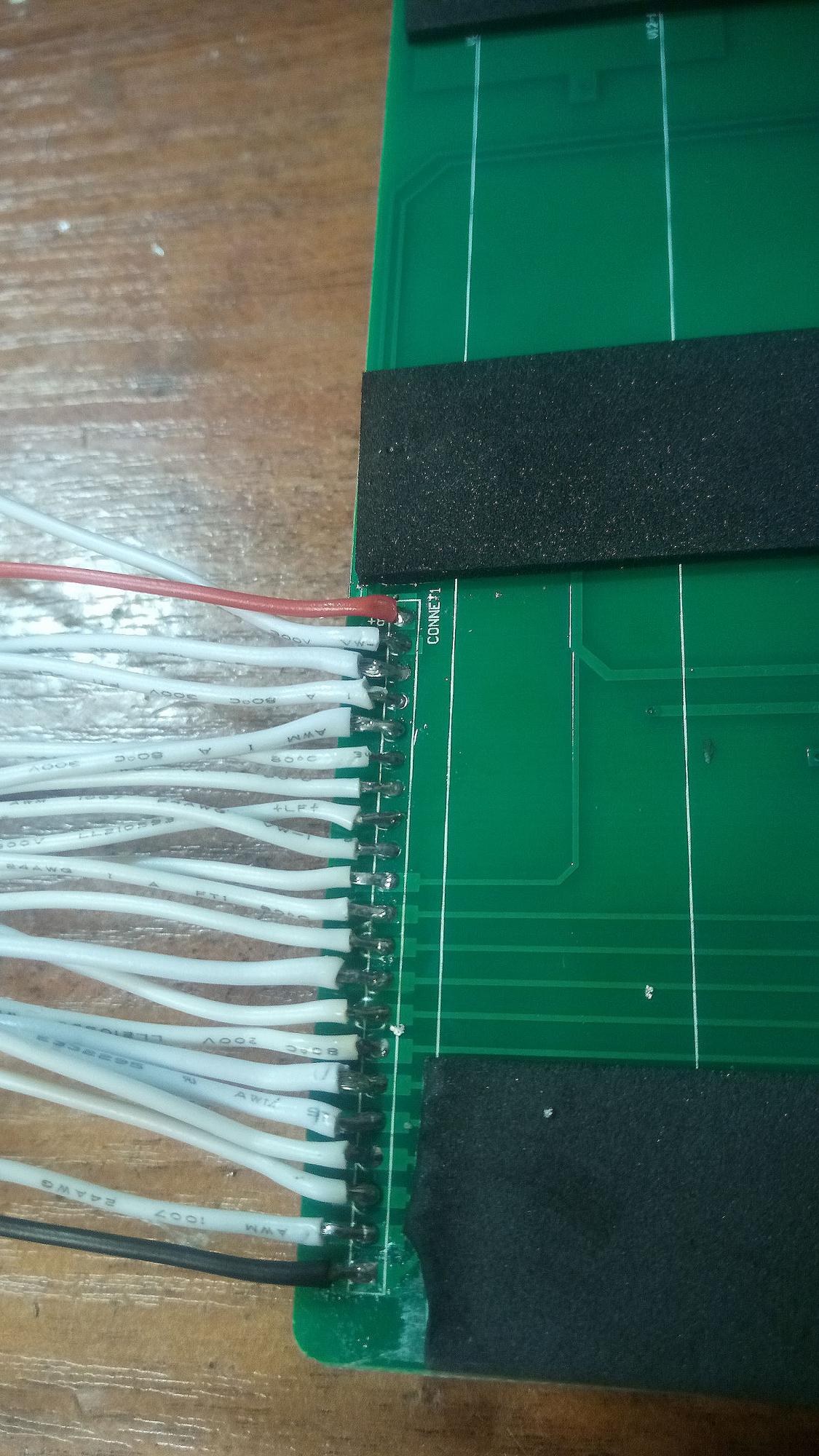

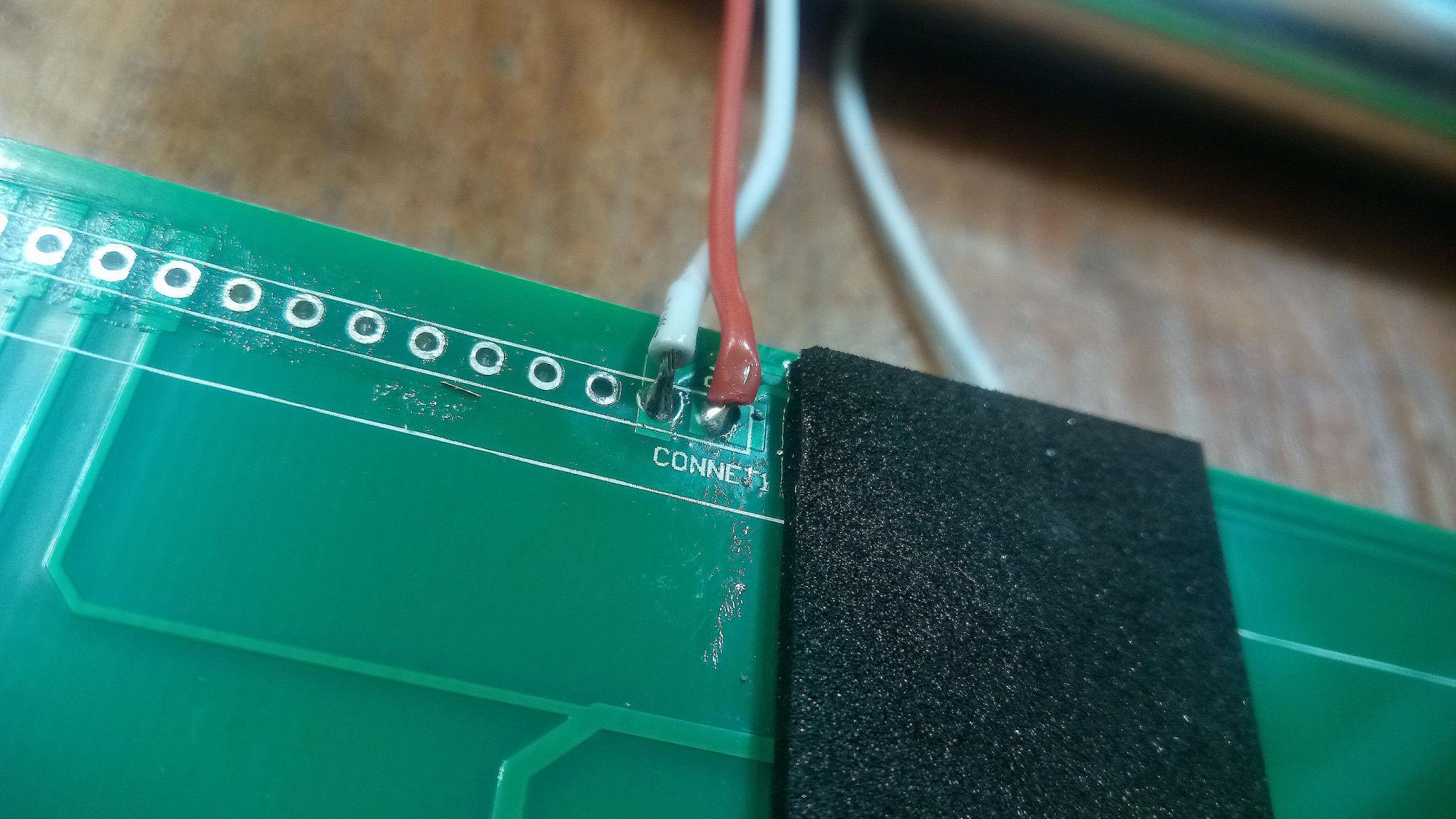

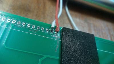

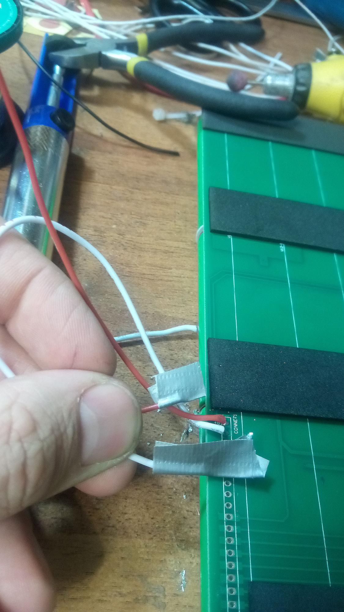

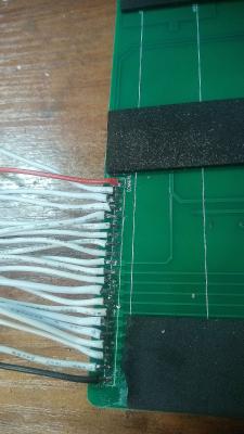

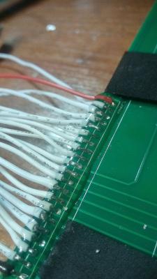

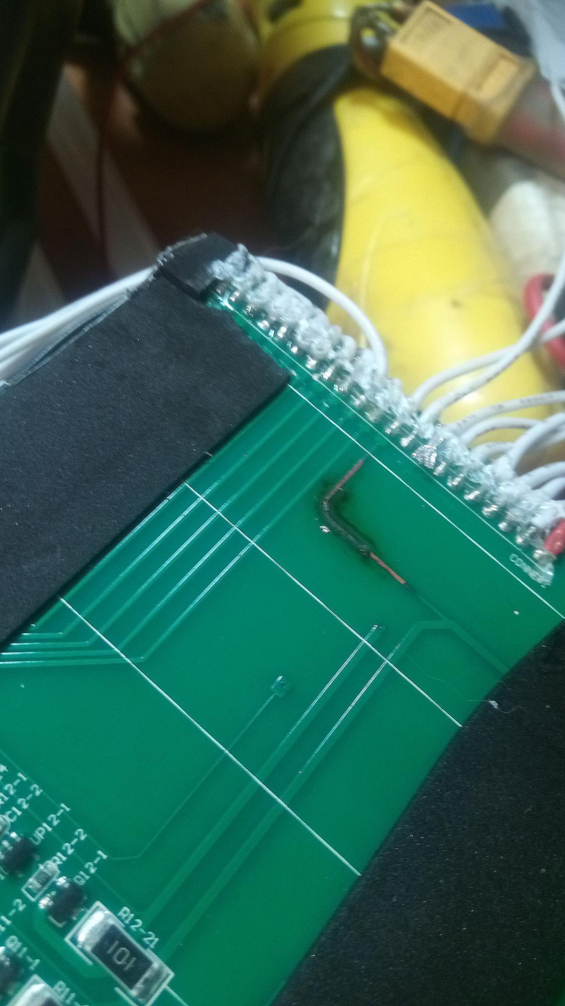

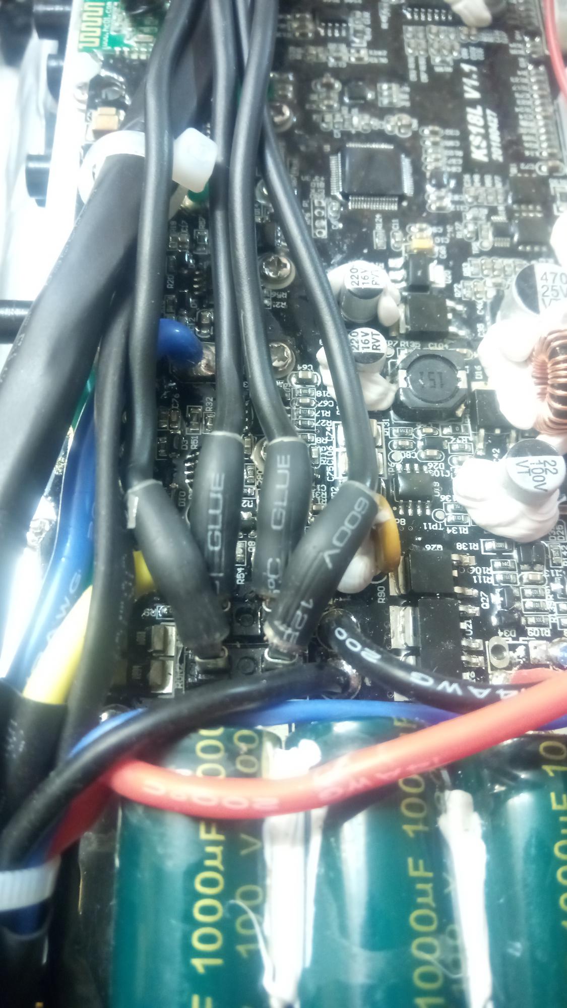

Пора заняться балансирными соединениями. Этот процесс настолько ответственный, что проверять нужно всё по 15 раз!!! Цена ошибки просто огромна!

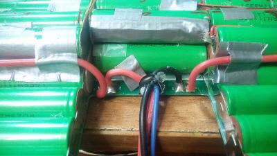

Берем нулевой провод (у меня он чёрный, самый правый) и припаиваем его к минусу нашей сборки (там уже должна быть приварена длинная пластина, уходящая вниз и влево - для будущего подключения к силовой площадке). Вооружаемся мультиметром и начинаем паять. Как именно прокладывать провода, в принципе, не особо важно, главное помнить, что сверху у нас запаса нет вообще - там будет давить крышка, значит, все провода должны проходить либо в углублениях между банками, либо по бокам.

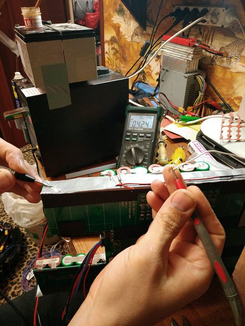

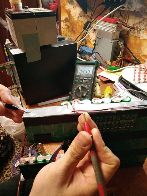

И самое главное. Проверки. Проверки, проверки и еще раз проверки. Берём первый провод и примерно прикидываем как мы его проложим к первой банке (соединение 1-2). Отрезаем, зачищаем, и проверяем на нем напряжение (от общего минуса) и напряжение на выводе к которому собираемся припаивать. Мажем всё флюсом, лудим, НЕ ПРИПАИВАЕМ. Ещё раз, держа провод в руках, и не отводя глаз от места припаивания,  третьей рукой хвостом хз короч как угодно но ЕЩЕ РАЗ проверяем ОБА напряжения, на проводе и на выводе.
Расхождение должно не превышать 0.1В, а лучше 0.05В (если все банки заряжены то так и будет). Припаиваем, выдыхаем, трогаем провод (не начал ли греться), нюхаем!! (не горит ли БМС), если всё ок то прихватываем место спайки армскотчем, чтобы зафиксировать положение. И так 20 раз. На каждую сторону. Конечно, с каждой следующей банкой напряжение должно увеличиваться на 4.2В и будет примерно так:

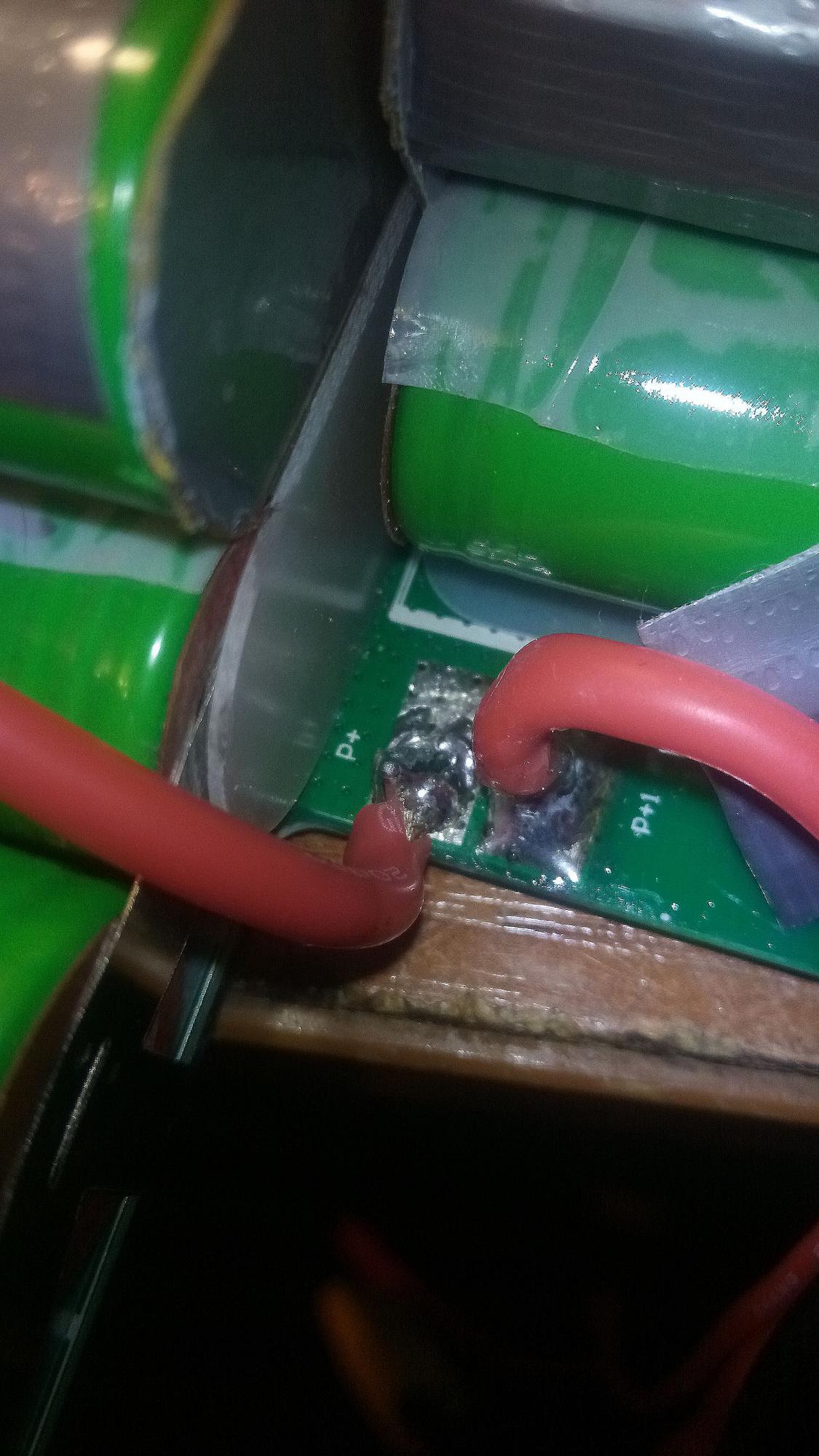

Я, таки умудрился где-то перепутать и получил в итоге (фуф, всего лишь) сгоревшую дорогу на бмс (надеюсь, больше ничего не сдохло, но это покажет время).

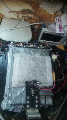

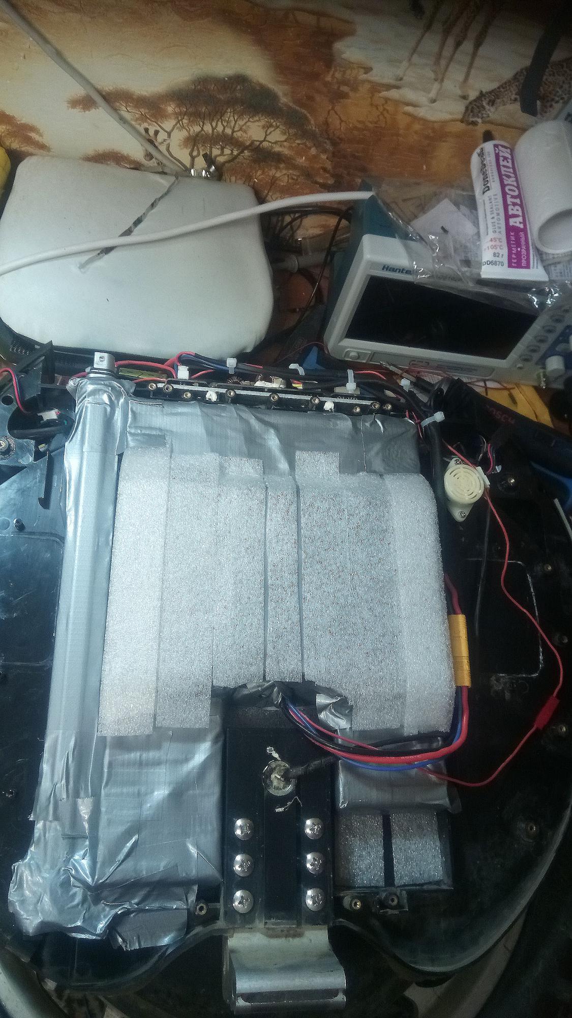

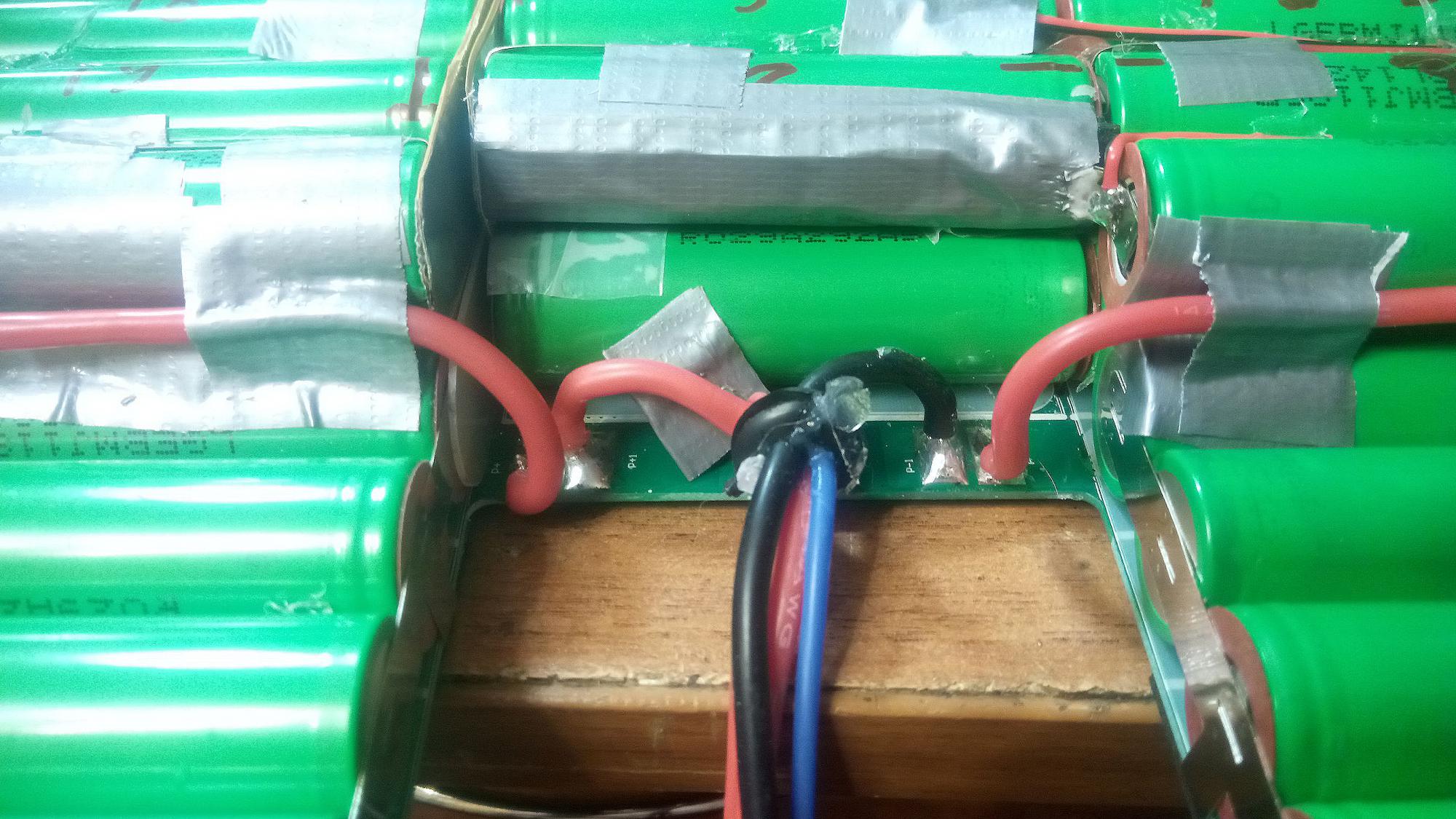

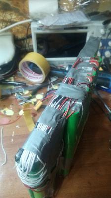

Всё соединили, провода уложили, пора припаять силовую часть:

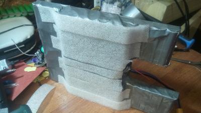

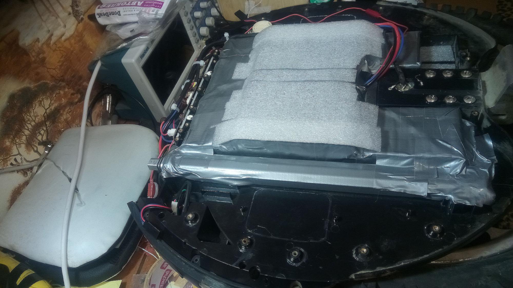

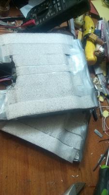

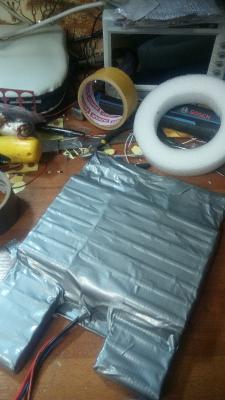

Ещё раз всё внимательно осматриваем и изолируем всё что только можно и тщательно. Помните, батарея будет подвергаться ударным, вибрационным и тепловым нагрузкам! А одно маленькое КЗ может спалить не только одну банку, но и запустить цепную реакцию и колесо сгорит целиком!

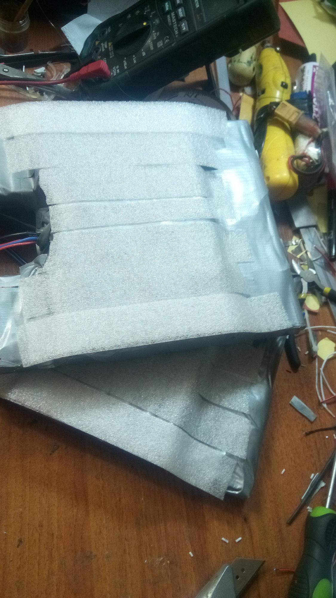

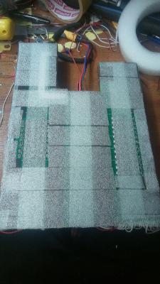

Не забываем проложить поролоном БМС - я сделал 2мя слоями, там где элементы - 1 слой:

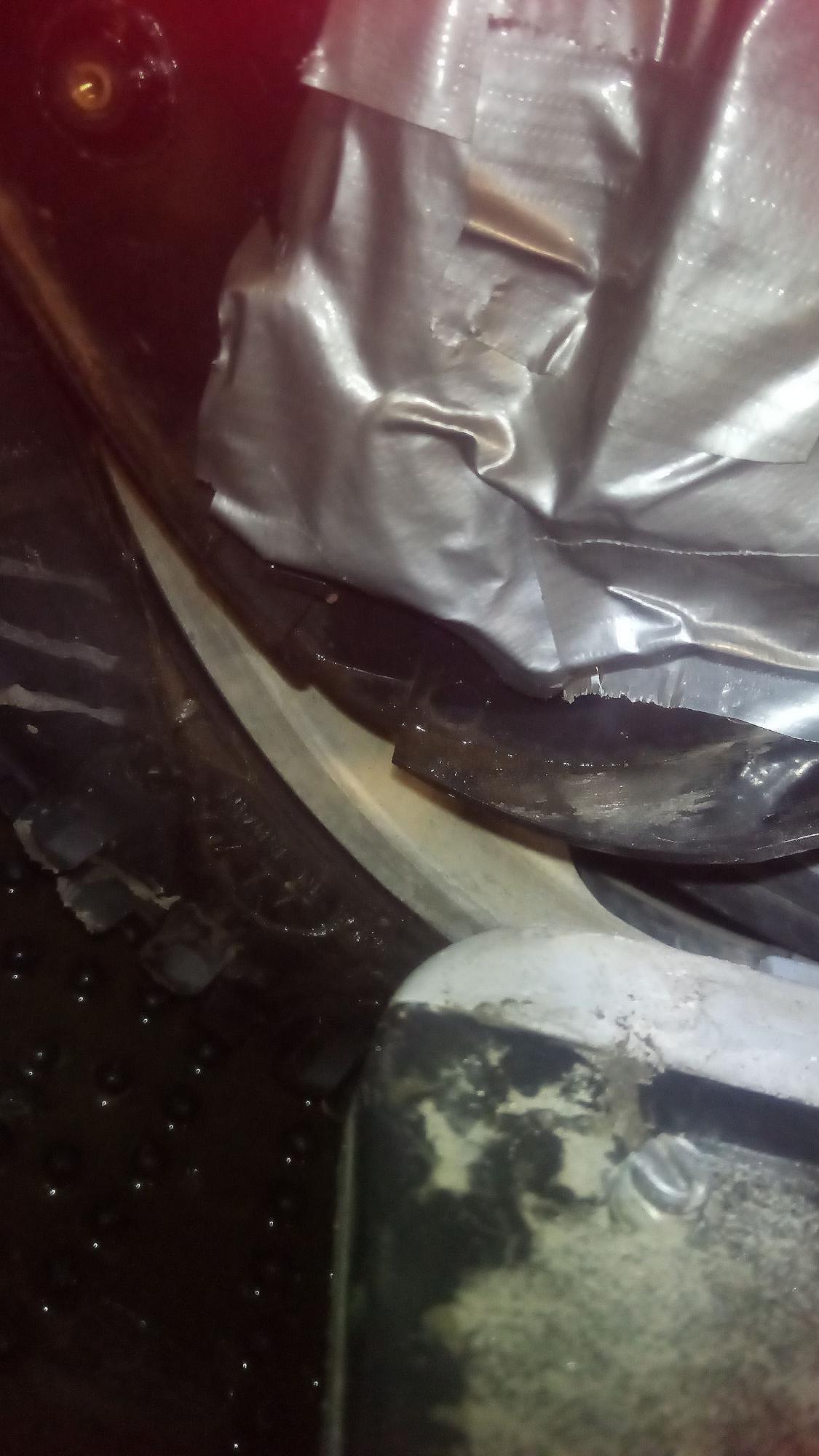

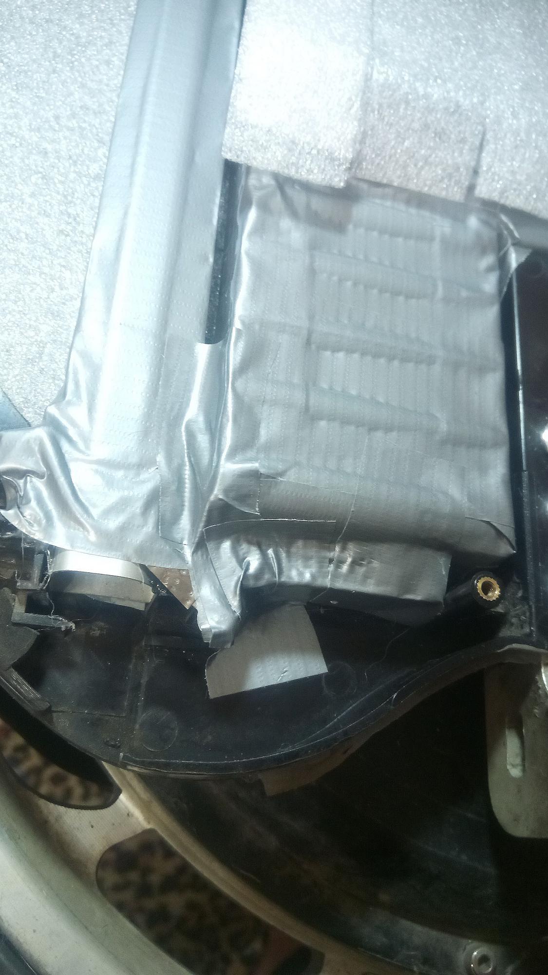

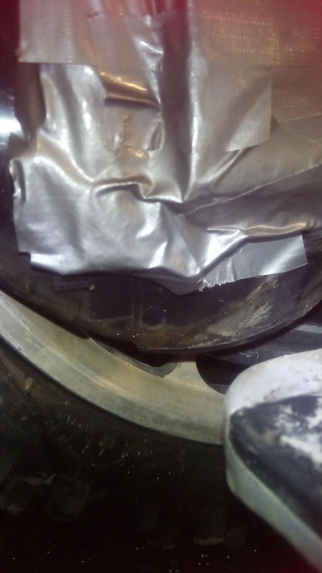

Аккуратно и качественно обматываем всё армскотчем или другим изолирующим материалом (главное не увеличивать сильно высоту!) После чего обязательно прокладываем края еще парой слоёв поролона, чтобы смягчить давление крышки:
И в корпус тоже нужен 1 слой: (отдельно не сфоткал, но видно на заднем плане)

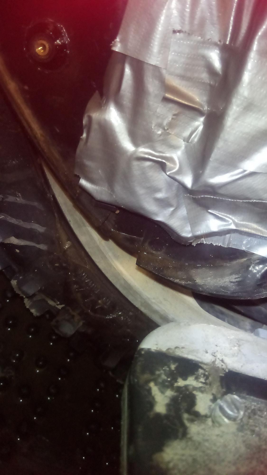

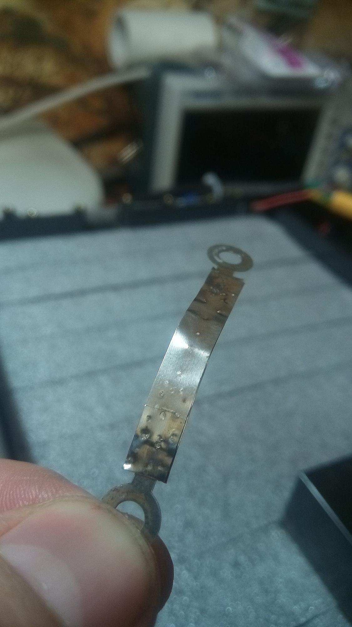

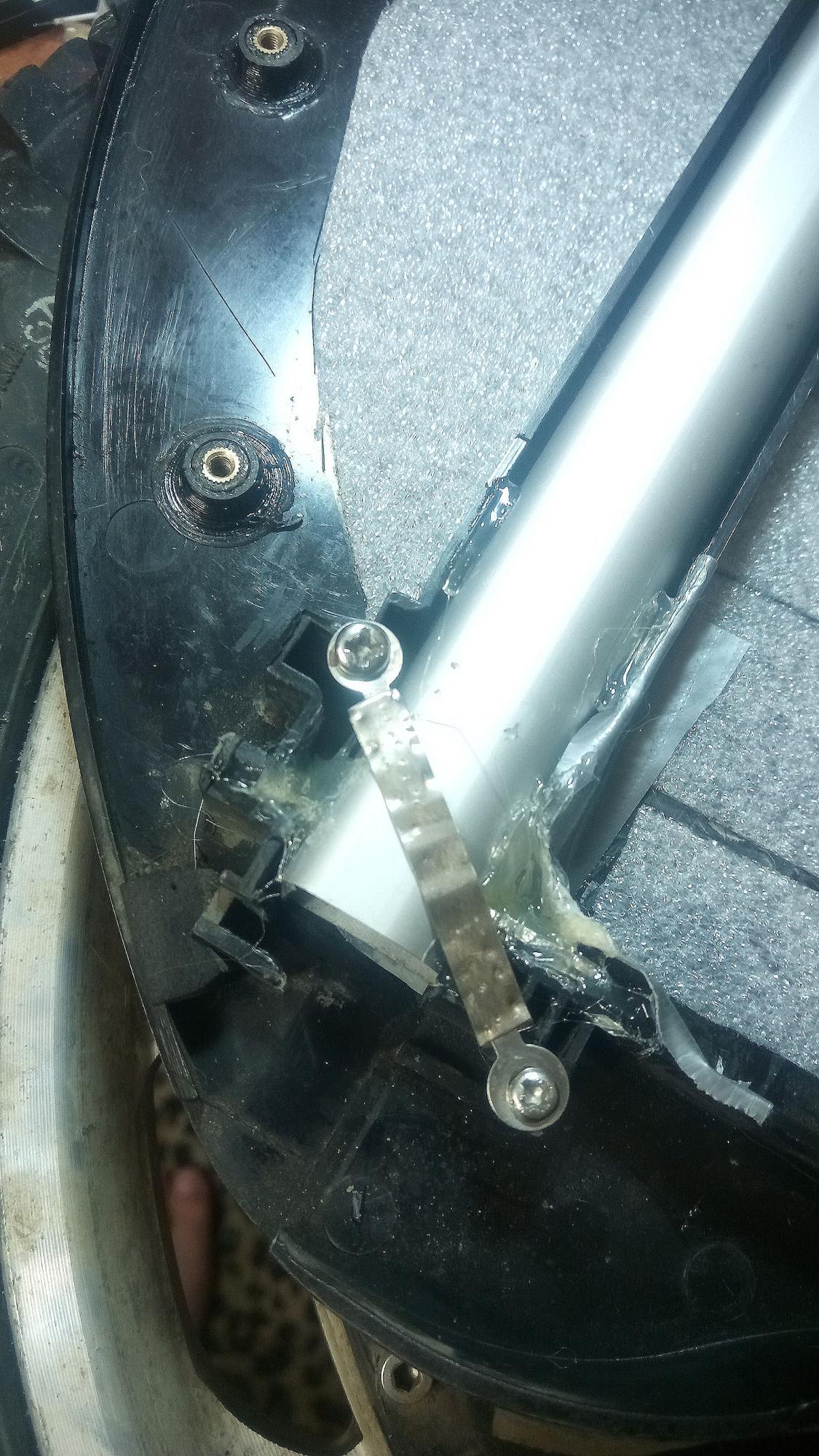

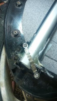

Укладываем, прихватываем по краям армскотчем. Имейте в виду, что самая большая нагрузка будет на нижнюю опору батареи (от веса), удостоверьтесь что баратея не "лежит на угле", который её со временем сомнёт.
Сразу вставляем направляющую ручки и фиксируем. Но как быть с отсутствием правого стакана, который мы срезали? Мне в голову пришло неожиданной решение. Я разрезал напополам штатную стяжку и вварил сварочным аппаратом 2 кусочка никелевой пластины, таким образом удлиннив её! Встала в стакан тензодатчика, как там и была:
Изолируем всё тщательно, но особенно левый нижний угол!
ощущения после испытаний в течение 4х дней активного катания - ВАУУУ НОВОЕКАЛЕСО!!!!!! Как же ему не хватало токоотдачи!!!
Vais Tech
Испытания показали превосходную работоспособность данной переделки. Никаких проблем не возникло. После контрольной разборки обнаружил некоторое кол-во влаги где обычно, но батарея не пострадала:
Колесо стало вдвое мощнее по ощущениям! Оно стало валить на спущенной кроссовой резине по снегу так, как ехало летом по асфальту сразу после покупки, из магазина! Колесо стало таким, каким оно и должно было быть изначально ИМХО. Мощность батареи стала почти соответствовать мощности двигателя. Вес, кстати, увеличился не так чтобы сильно - всё-таки коробки от старой батареи весили аж по 350гр! немного потяжелее конечно стало, но в движении не ощущается разницы вообще.
