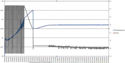

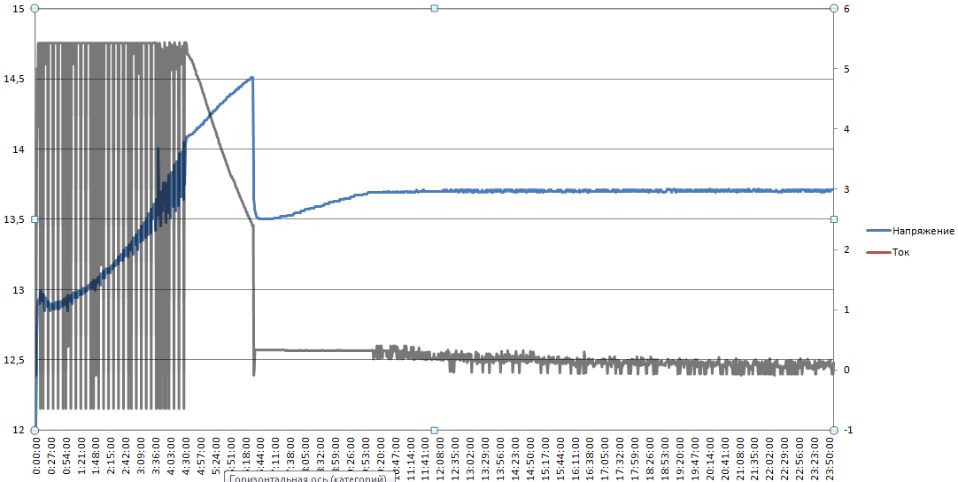

Вернемся к САБЖу, есть Kia Sportage 2012 с родным Varta Silver Calcium 52ач.
ЗУ не видела с момента покупки, тут внезапно настало -35 и она разок не смогла завести. Утром было 12В по брелку.
Утащили в теплый гараж и успешно забыли закрыть дверь.
Через неделю обнаружилось 10.4В на брелке. Поставили под Кулон на стандартных настройках.
5.5А ток до 14.8, начало падения тока на 14.2В, режим ассиметричного заряда 9сек - 18%
С хранением и поддержанием заряда.
Основной заряд закончился через 6 часов.
[b-b]//АКБ заряжалась:06ч31м   Отдано:28.91Aч[/b-b]
Это для акб с возрастом в 6 лет! Довольно неплохо.
И это при условии целого недельного медленного разряда меньше 10.5В!
Прошедшие морозы показали 12.8В на брелке утром, без прогрева. Хозяин теперь будет повнимателней.
Кстати, напряжение реле регулятора 15В после 15минут работы ДВС.
Думаю в этом кроется неплохое состояние довольно пожилой акб в наших сибирских условиях.
Но уже понятно что такому релерегулятору подойдет только кальций.

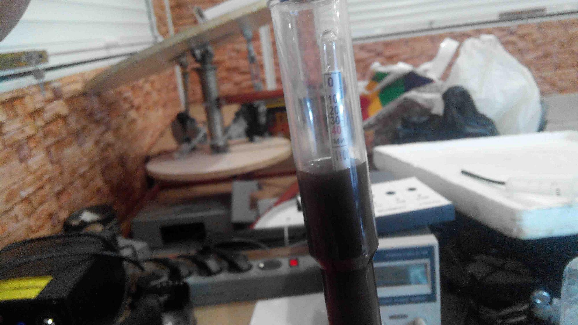

Цитата: SanSanich от 08 Дек. 2018 в 15:03
Я слегка в шоке!
Это картинка электролита после разбавления и перемешивания грушей ареометра до переполюсовки.
Сейчас, [b-b]в процессе переполюсовки[/b-b] (прошло почти 5 суток), плотности от (что была + ) - 1-1220; 2-1230; 3-1220; 4-1220; 5-1210; 6-1220 ...
[b-b]И ЭЛЕКТРОЛИТ ЧИСТЫЙ![/b-b] Как я не пытался давить на грушу, аж выскакивала из колбы, кроме единичных поднятых чёрных частиц (1-2 и не во всех банках) мути нет. ...
