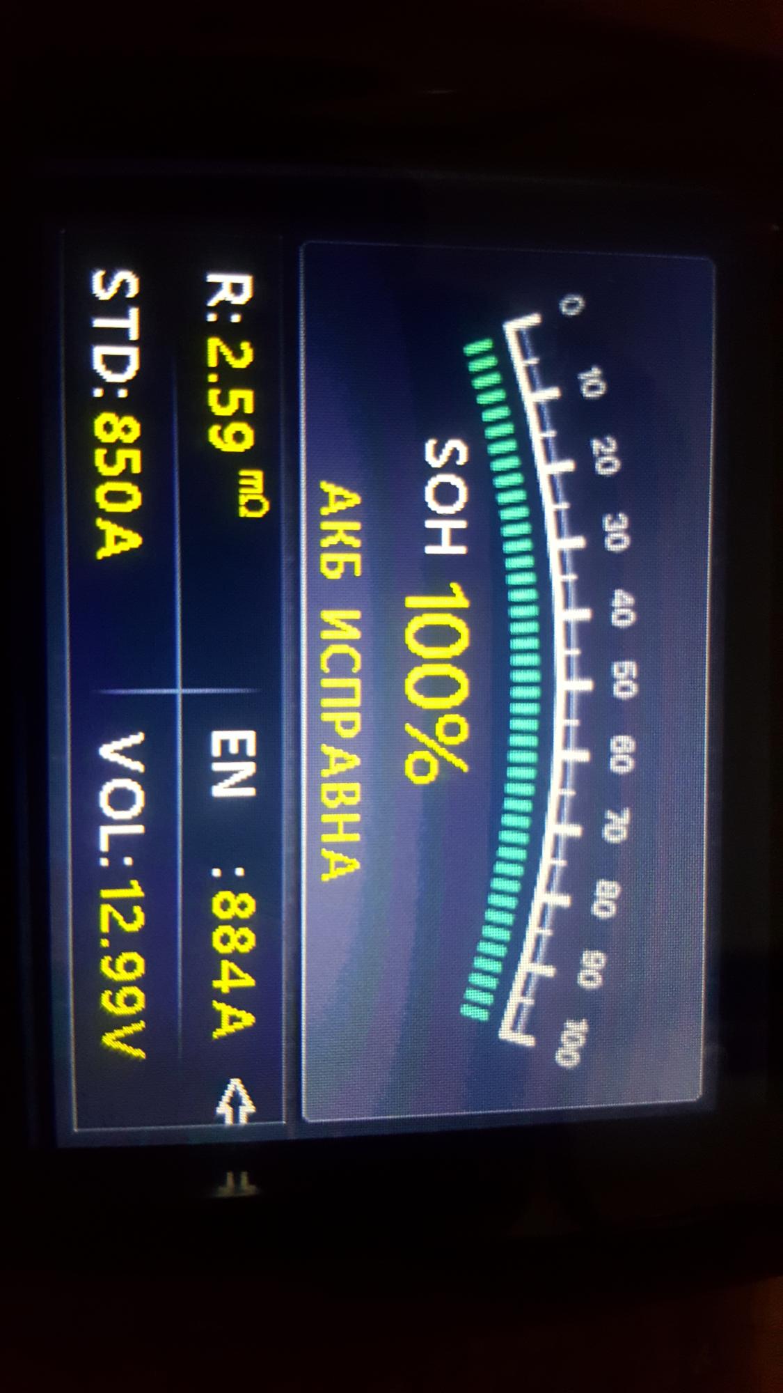

[user]Branimir[/user], Доброго времени суток! Сегодня закончил профилактику своего AGM , данные внизу. На первом этапе, после разряда довел током 2% при 14.7 В до минимального значения, которое у меня и при первом и последующих зарядах никак не опускается ниже 0.2%, на всякий случай подержал 2 суток с размешиванием и приступил ко второй стадии, примерно через 3 минуты уже напряжение дошло до 16.45, с 16.4 снижение тока и через минут 10 уже ток был равен 1%. Через два часа начался медленный подъем и с этого момента держал около 3 часов. Через часа три замерил конвеем показатели. Побаночно проверил плотность. С 1по4 банку - 1.27, 5-6 равна 1.275. Меня все устраивает, только НРЦ через месяц эксплуатации постоянно при отогретом до комнатной температуры аккумуляторе в пределах 12.5 В. Примерно через 3 дня после обслуживания  НРЦ около 12.85. Только этот пункт не могу победить. По идее плотность должна быть не менее 1.3. Может быть стоит электролитом 1.4 поднять? Что посоветуете?
Varta Silver Dynamic AGM 595 901 085 - Емкость: 95 Ач
Ток холодной прокрутки: 850 A
Зарядное устройство Кулон-912 Wi-Fi

[user]RUSTAMABRU[/user], приветствую!
Извиняюсь, но должен сначала засыпать Вас вопросами, чтобы понять ситуацию и попытаться оценить.
Зачем Вы так часто обслуживаете свой АКБ с разрядом и зарядом малым током?
Замеры тестером до обслуживания делали?
Выравнивающий заряд при Umax=14,7v в течение 2 суток могу понять, но зачем заряд током 2% после разряда?
До какого Umin разряжали?
Ток разряда 3А?
Сколько удалось слить?
Маты в конце основного заряда были насколько влажными? А после дозаряда какое состояние влажности матов ?
Дозаряд делали с открытыми пробками?
Приведенный на фото результат замера тестером после профилактики сделан после отстоя? Длительность отстоя?
Цитата: RUSTAMABRU от 24 Дек. 2020 в 18:27Примерно через 3 дня после обслуживания  НРЦ около 12.85.
[user]RUSTAMABRU[/user], это после 3-х дневного отстоя в тепле (при комнатной t?) или уже после установки на авто (при какой t) ?
Ток утечки на бортовые потребители при простое авто известны?
Частота использования авто и длительность простоев и поездок?

1.  Такое обслуживание делал в марте.
2. Замер тестером до обслуживания R-3, 750, 12.5. после простоя дома и прогрева аккумулятора до 25 градусов. На авто при 0 градусе тестер показывал около 12.35.
3. После разряда (рекомендую до Umin=11,2-11,4v если нет разбаланса, но если он есть, то не ниже 11,7-12,0v) веду
ПЕРВАЯ СТАДИЯ ЗАРЯДА малым током 0,02С  для AGM и 0,01С для наливных до 14,4-14,7v до тех пор пока ток не упадет до 0,001-0,003С  (т.е. до 0,1-0,3% от номинальной емкости АКБ).
По вашей методичке разрядил до 11.4 и поставил 2%, дождался 14.7 В и 0.2 А и потом подержал еще 2 суток. Надеялся, что упадет еще, но видать именно мой аккумулятор ниже 0.2% не падает, до эталонного 0.1%.
4. До 11.4 Вольта.
5. Ток разряда 3А кулона + лампочка 5.5А = 8.5А
6. До 11.4 слил около 60А/ч
7.В конце полного заряда в 2 банках были лужицы, в 2 банках хорошо пропитаны, 2 банки блестели. Из двух банок откачал около 10 мл и разлил в другие, чтобы было равномерно. Не смотрел как было после основного, только после всех процедур и через 3 часа.
8. Заряд делал с закрытыми пробками.
9.Приведенное фото сделано после полной зарядки и отстоя 3 часа.
10. После трех дней при комнатной температуре около 23 градусов.
11.Ток утечки по кулону в режиме блока питания 0.1 А.
12. В данный  момент прогрев 15 минут поездка 20 км и обратно 20 км 6 раз в неделю.
Я думал, что малыми токами заряжать можно постоянно. Немного не понял. До 14.7 не нужно заряжать 2%, а только по достижении и ждать падения эталонного 0.1% или 0.3-0.5 в случае потрепанного? После мартовской  профилактики раз в пару месяцев ставил 1/10 на ночь с примерным падением до 0.3-0.5% и час два 16.5 - 2%.
P.S. Зачем часто? Ну напряжение 12.35 говорит о том, что аккумулятор разряжен и требует зарядки. Думал лучше будет если разряжу и потом дам заряд, плавнее ляжет заряд по банкам. Меня постоянно тревожит вопрос, почему у меня при всех нормальных показателях низкое НРЦ и только сейчас смог побаночно замерить плотность и она 1.27, что считаю мало после такой процедуры.Как ее поднять , вот не знаю.

[user]RUSTAMABRU[/user], благодарю за подробности.
Ток утечки в Вашем авто высоковат, однако.
Длительных простоев нет, но и поездки короткие.
НРЦ за 3 суток при комнатной t~+23 гр снижается с 12,99v до 12,85v ,
что низковато для достаточно свежей АКБ, но при расчете дает нам среднюю плотность в банках
12,85v/6 банок = 2,14v-0,84v = 1,30 (где 0,84v - это потенциал пластин)
и при этом Вы намеряли (рефрактометром?) плотность 1,27-1,275
