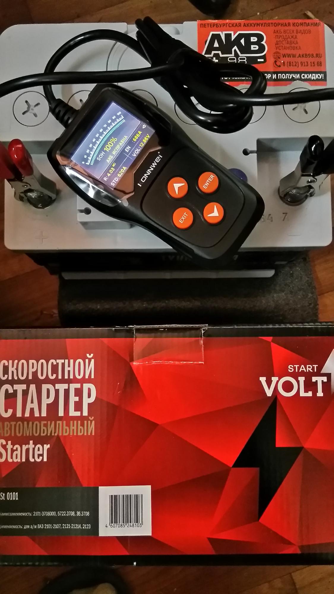

Приветствую всех.
Чегой-то я в замешательстве, история такова.
Новый аккум, с магазина, Тюмень Премиум 64Ач,  типа СА/СА но с пробками, 620А(EN), 7 отрицательных + 6 положительных на банку пластин.
НРЦ при покупке было 12,56В.
Заряжал кулоном912, 3сек 6,4А + 3сек пауза. Потом снижал Ток вдвое, последний зарядный Ток был 1А, в АКБ отдано было 11Ач с хвостиком, заряжал до 14,4В, микропузырики присутствовали в процессе заряда, максимальная температура аккума была достигнута в 23,6°C при Токе заряда 1,5А.
Зарядил, отстоял час, покантовал неспешно +-45°, отстоял час, измерил плотность, 1,28г/см3. С тех пор прошло часов 35, в течение которых аккум ещё несколько раз кантовался чтоб перемешать электролит и, плотность выросла аж до 1,293-1,295г/см3 (уровень чуть ниже максимума, на пару миллиметров), НРЦ - 12,856В, Ri(ас) - 4,49мОм (YR1035), температура комнатная, отстоявшаяся, +23°С, другой киайдевайс кажет, что аккум норм:
Я ф шоке, этож дофига, плотность такая.
Разряжать срочно на пол-ёмкости, доливать мл 10 водицы в каждую банку и на заряд до 14,20В,  :bw: ?
SF8. B1-Р600 с ЛЖФ15S-19.5АЧ.
Мы на карте.BR, Dmitry.

все у ввас в порядке. На заводе так льют, чтобы хватило АКБ подольше.
ЦитироватьРазряжать срочно на пол-ёмкости, доливать мл 10 водицы в каждую банку и на заряд до 14,20В,  :bw: ?
нет.
просто оставьте акб в покое - или используйте, раз купили для автомобиля.  :hello:

Вам бы не мешало проверить Ваш АКБ на наличие разбаланса банок (тем более, что из магаза уже было НРЦ ниже 12,6v).
Какая дата выпуска и сколько АКБ хранился до покупки?
Сульфатация не бывает равномерной по банкам...
inetchik
Прошлый сентябрь, куплен позавчера.
Добавлено 07 Фев. 2020 в 11:01
Как я понимаю, при сульфатации, плотность была бы значительно ниже нормы в 1,27г/см3, а она выше.

Branimir
Самый простой способ проверить, что он полностью заряжен и не имеет разбаланса банок ---> поставить его под Umax=14,4v и дождаться снижения тока до min-значений.
Если сможет достаточно быстро снизиться до 0,1%=0,064А=64mA (одна тысячная от номинала АКБ или близко к этому),
а потом при Umax=16,2-16,3v продемонстрирует поведение подобно описанному ниже:
2.  На полностью заряженном и не имеющем разбаланса банок АКБ поведение на дозаряде (втором этапе) должно быть примерно следующее:
- в течение 5-30 минут напряжение поднимается до Umax=16,3v
- ток снижается в течение еще 10-40 минут до 1%=0,01С (или скорее даже ниже ---> до 0,8-0,7%)
- и далее в течение 0,5-2 часов ток снижается до 0,5%=0,005С (+/-0,1%) и стоит более не опускаясь 1-2-3 часа (можно отключать дозаряд), либо через 1,5-2 часа после окончания снижения (например, до 0,6%=0,006С) начинает приподниматься ---> тогда можно отключать дозаряд через ~ 1 час после начала такого подъема.
(это отсюда: https://electrotransport.ru/index.php?topic=60312.0#topmsg)
то значит все с ним в порядке:
- дозаряжен полностью,
- разбаланса нет,
- пластины полностью доформованы на производстве,
- расслоение устранили, если оно было.
Заодно устраните возможное расслоение электролита (с сентября-то оно легко могло образоваться) ---> что и подтверждается ростом плотности после покачиваний АКБ (что очень верно Вы сделали).

Цитата: inetchik от 07 Фев. 2020 в 09:38Приветствую всех.
Раскочегарил чуток, смешанным алгоритмом (плотность снизил до 1,27-1,275г/см3):
Разряжал до:
Фсио, теперь ему дорога в бибику !!!
з.ы.
'Mit'у респект, за дергатню фориком егоным,,,, прибыл на замену стартёра и АКБ:
