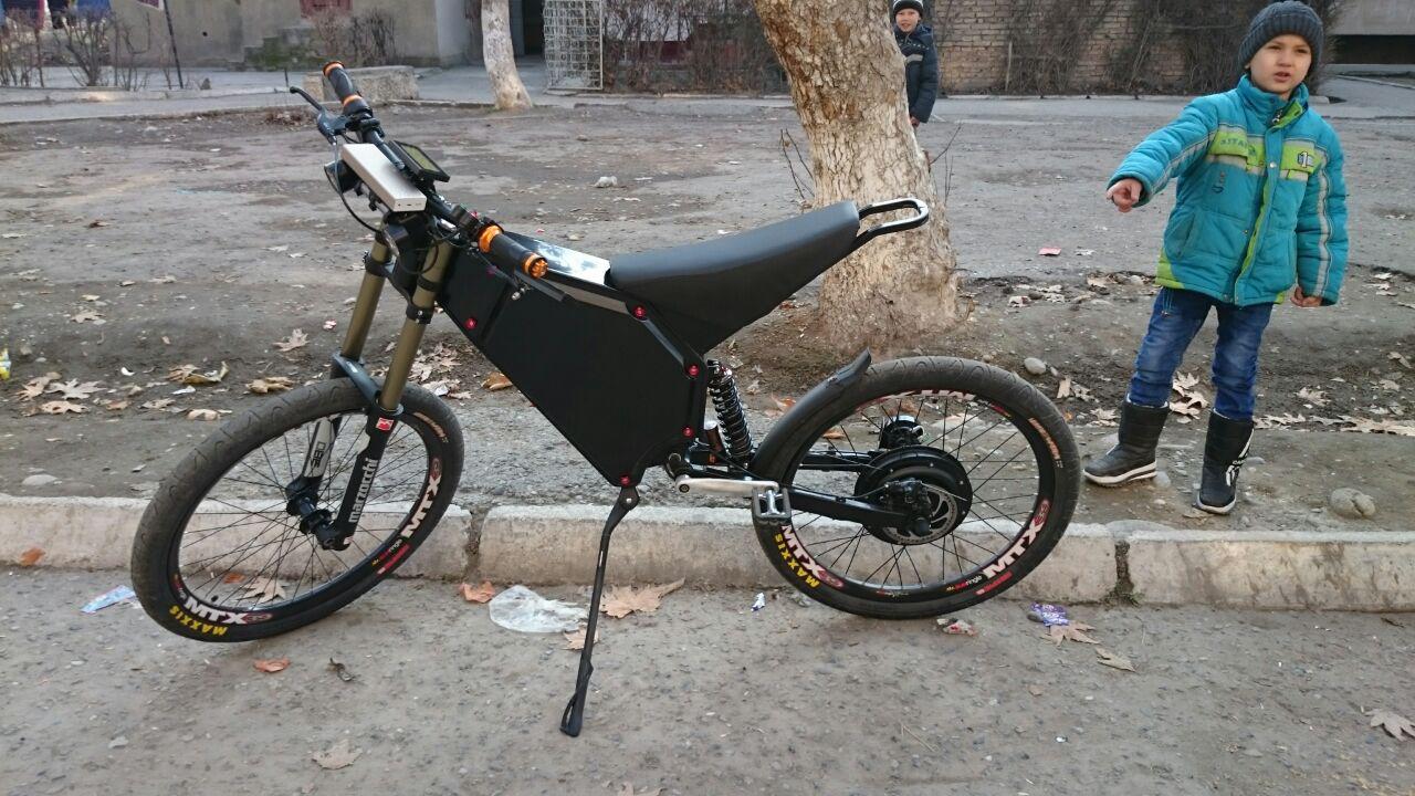

AVTimi
Наконец-то и я могу похвастаться своим байком  :-) Еще не до конца все доделано так что еще будут фоты  :-)
Александр483
Ну подставка прям по феншую. Точно не навернется.
Crystalyte Crown 6000w,Li-ion 104AH,mini-e controller.kelly.
Andrey826
Впервые увидел творческого электробайкера из Узбекистана - ай , браво , [user]AVTimi[/user] !  :hello:
Полный привод . Задний DD Magic Pie-2 , передний редукторный Бафанг . АКБ-литий-титанат 48V 10Ah самосброка , ячейки Ю/Корея .  АКБ-лифер 36V 12Ah самосборка , ячейки-ЛЯО .
av404
Зачётно сделано. Добавь характеристики
SHURENS2
Про удары и про переднюю вилу очень любопытно прочитал. Товарищ на пальцах очень убедительно рассказывал про векторы ударов. Вот у меня передняя вила с МК, она с нову была дубовой, работала на 2-3 см. Товарищ не учёл только один фактор : Ну вижу я камень, препятствие, неровность , ну я ж на тормоз нажму, причём на оба, а в момент наезда или за полметра до наезда тормоза отпущу. Какого чёрта мне нужно давить на газ в момент проезда препятствия ? Но бывает такое, едет автор, рот корытом, ворон считает. И получает удар от наезда на препятствие, но и то это будет не на полном газу, а в треть или ещё меньше, в общем вектор удара вверх никогда не подскочит.
SHURENS2
AVTimi если будут ещё фоты то пожалуйста крупняком и переднюю панель и переднюю вилку. В общем меняй ракурсы.

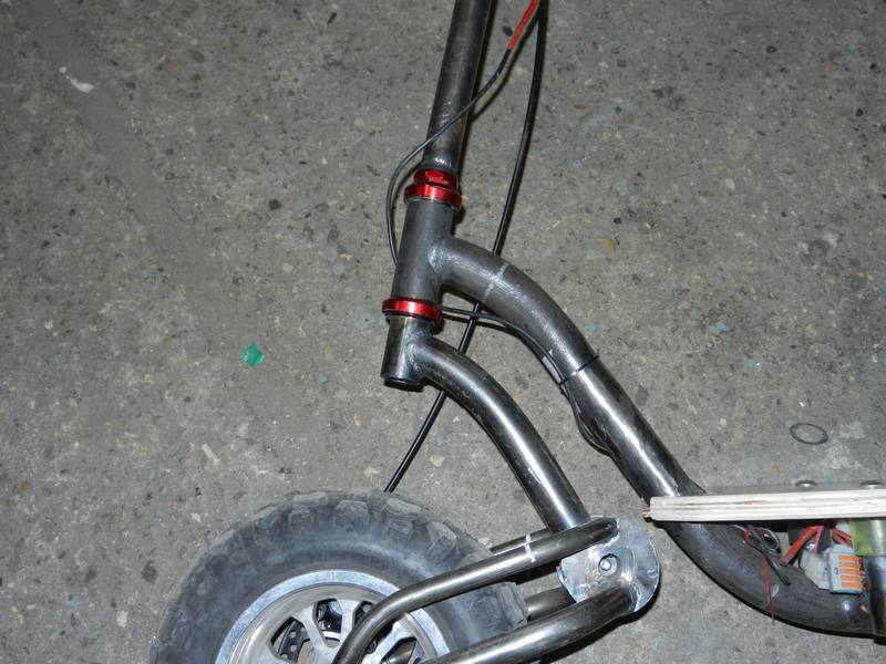

Jeca
[user]ShorCann[/user], не все очевидные вещи очевидны, часто присутствует бональное заблуждение.
https://electrotransport.ru/index.php?topic=29999.0#topmsg
Классика, все с пеной у рта доказывают что такое испалнение опасно и нодо развернуть вилку.
И никто не вспоминает или не знает формулу.
И оставте в пакое стакан. Его не надо усиливать.
ShorCann
[user]Jeca[/user], да я соглашусь с тем, что подвеска на фото выше вполне нормальная - торсионы всегда были надежнее и проще телескопов.
Именно про то и сказал, что рычажная подвеска, для ПП, это оптимально.
На примере выше, передний тяговый момент будет приложен к шарнирному соединению, что не скажется на его работе, а не на залом штока, как в телескопе.
Вот еще один, вполне удачный пример, где вполне уместно переднее тяговое.
и оно не станет затруднять работу системы в целом.
ИМХО надо закончить холивар в данной ветке, и так лимит флуда исчерпан... Сижу в ожидании справедливой кары модераторов...  :ah:  :facepalm:
