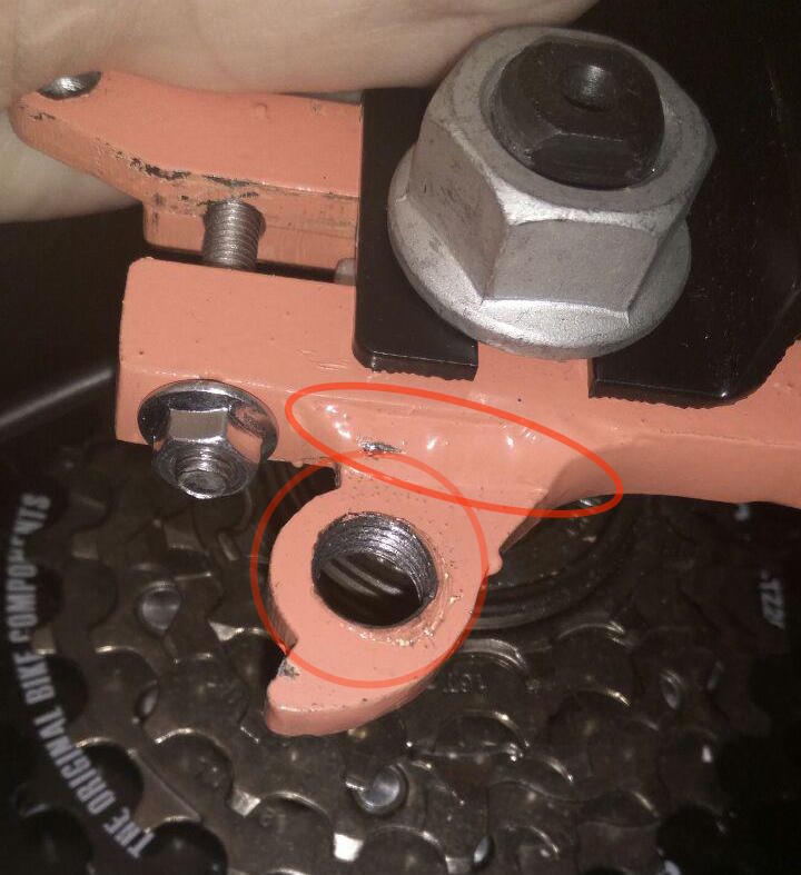

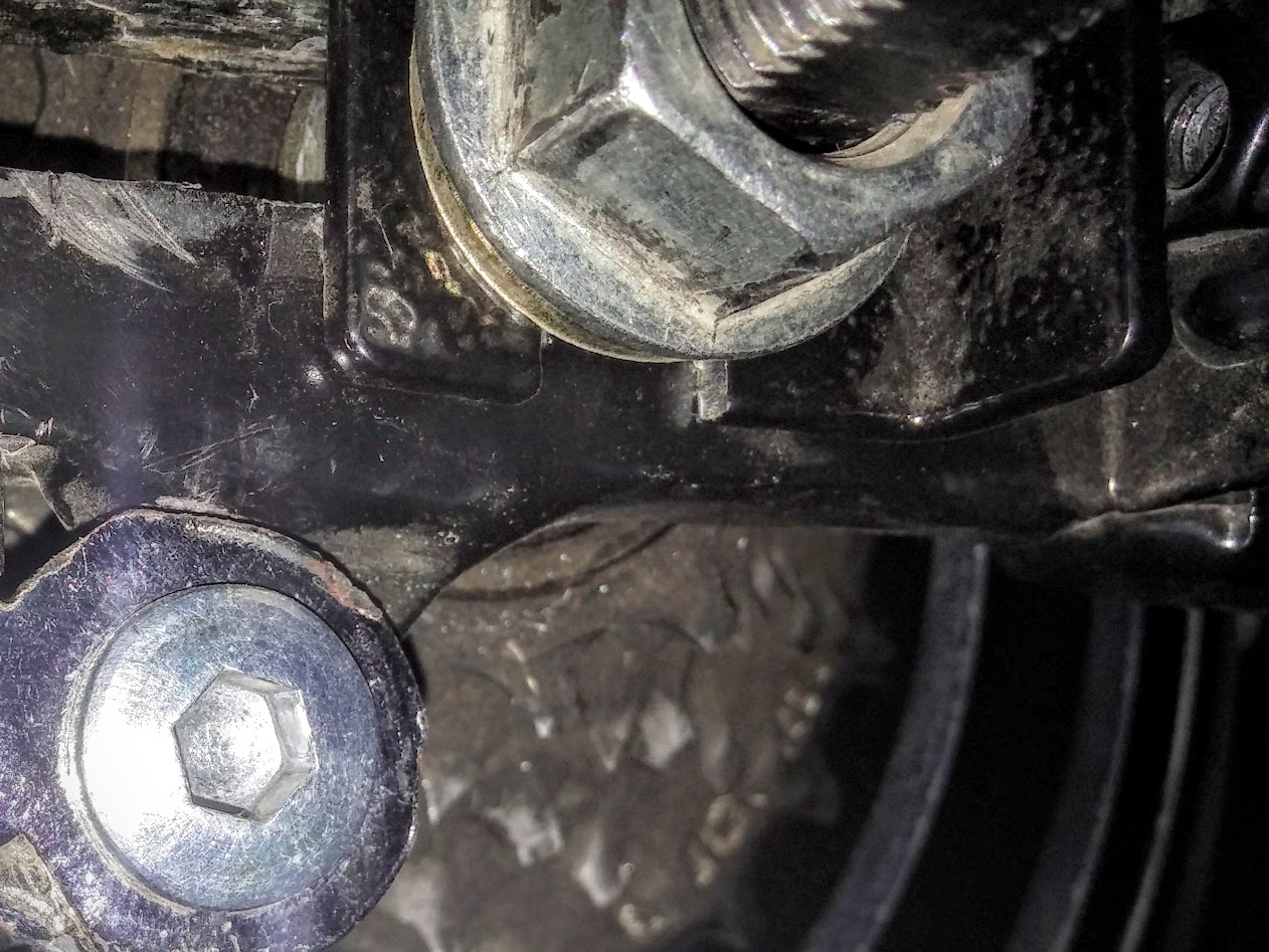

Алексей, подскажи, может я что неправильно делаю, но мне кажется это косяк/недоработка рамы.
Ставлю переключатель задний Alivio 8ск на ухо крепления, но закрутить до конца его не получается из-за наплыва в месте сварки.

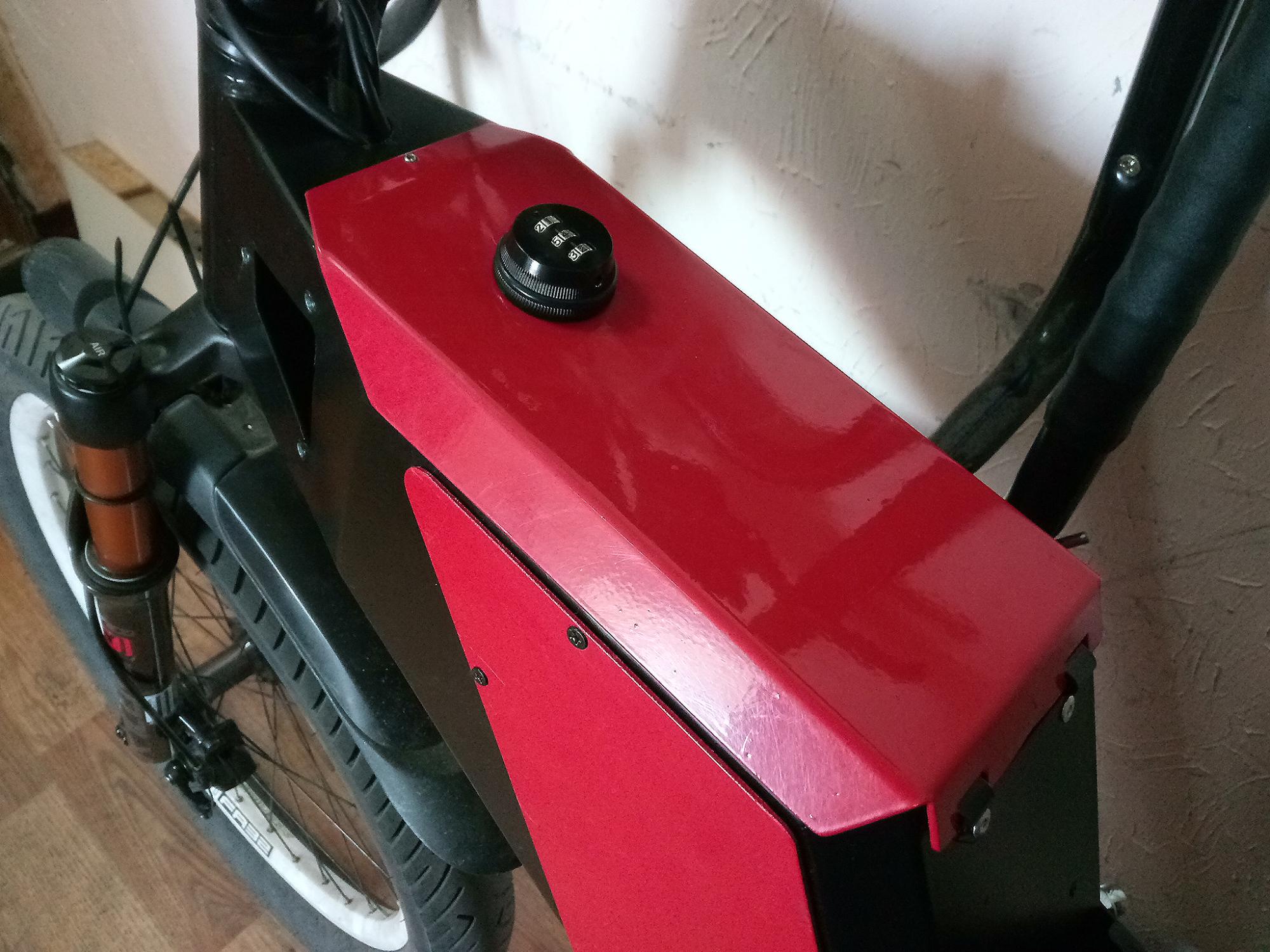

Дальше мысли по проводке рубашек от ручек. На самой раме никаких креплений нет, но можно проложить все внутри — это отлично. Плохо то, что нет специальных отверстий в маленьких крышках. Например, можно сделать как на картинке ниже. Такой вариант хуже или лучше будет, как считаешь?

ShorCann
[user]bolonia[/user],
Про переклюк - интересный момент. мы тестируем немного на другой модели, и там это ухо вполне нормально устанавливалось
(качество телефонное - но что под рукой :facepalm:)
Спасибо за наблюдение - примем к сведению в дальнейшем.  :exactly:
На текущей момент могу предложить три варианта:
1. подыскать подходящую шайбу со внутренним Ф10, которая компенсирует высоту наплыва.
2. подточить сам наплыв сварки (это не ослабит дроп).
3. ну и совсем вандальный :( подточить ушко не переклюке.
Насчет крышек все верно подмечено, мы затем и сделали их съемными, чтоб у потребителя была возможность "затюнить" под свои потребности:
1. у кого-то в них стоят вентиляторы принудительного охлаждения.
2. на них можно закрепить боковые фары.
3. ну или сделать отверстия под коммуникации.
При этом основная рама не портится, а крышки (в случае чего) можно заказать отдельно ;)

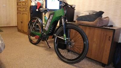

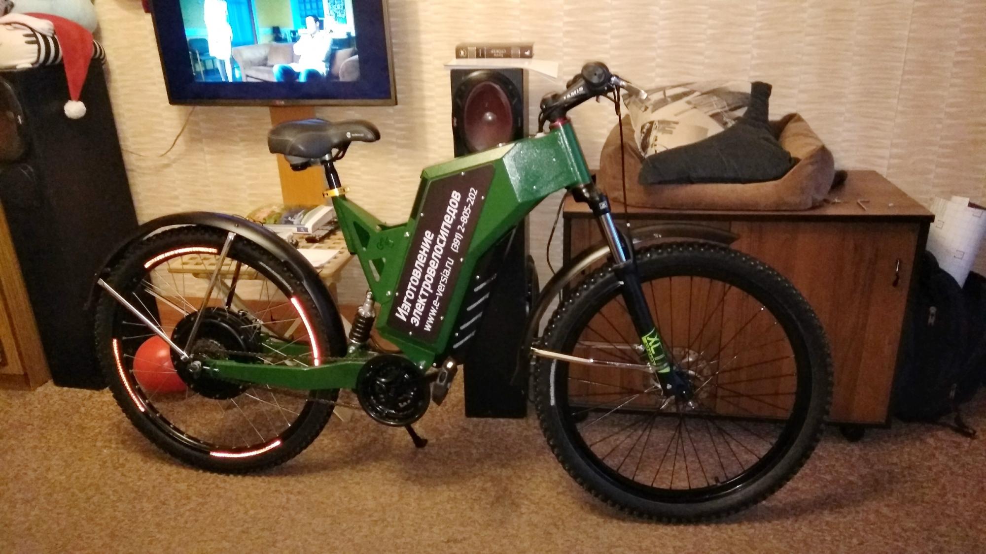

Что ж, байк собран в тестовом режиме и я прокатился порядка 100км на нем. Впечатления пока хорошие.
Дефолтный синусный контроллер e4bike для киловатника мне совсем не понравился. Во-первых, дофига места занимает, во вторых хотелось бы чуть чуть разгон поднять. Но самая главная проблема - крепить его негде. На замену заказал Kelly, думаю он как раз влезет в передний отсек.
Сейчас разбираюсь с цепью и трещеткой. Проблема в том, что передняя звезда находится дальше последней звезды трещетки. Трещетка обычная 6ск Shimano.
Из видимых решений - поставить 8ск трещетку DNP, у них больше ширина.

8ск может не влезть. Я 6ск и шайбу после нее ставлю, еле еле заходит. Но у меня первая версия.
У меня похожая проблема была, я каретку чуть сдвинул. Поставил перед левым подшипником шайбу внутри нее. Получилось так что левый шатун ближе к маятнику, правый дальше. Разница около сантиметра может, щас не помню. Нормально. Меня устраивает.
Добавлено 11 Окт. 2016 в 08:02
Еще можно переднюю звезду на место средней поставить. А среднюю и последнюю выкинуть если съемные.

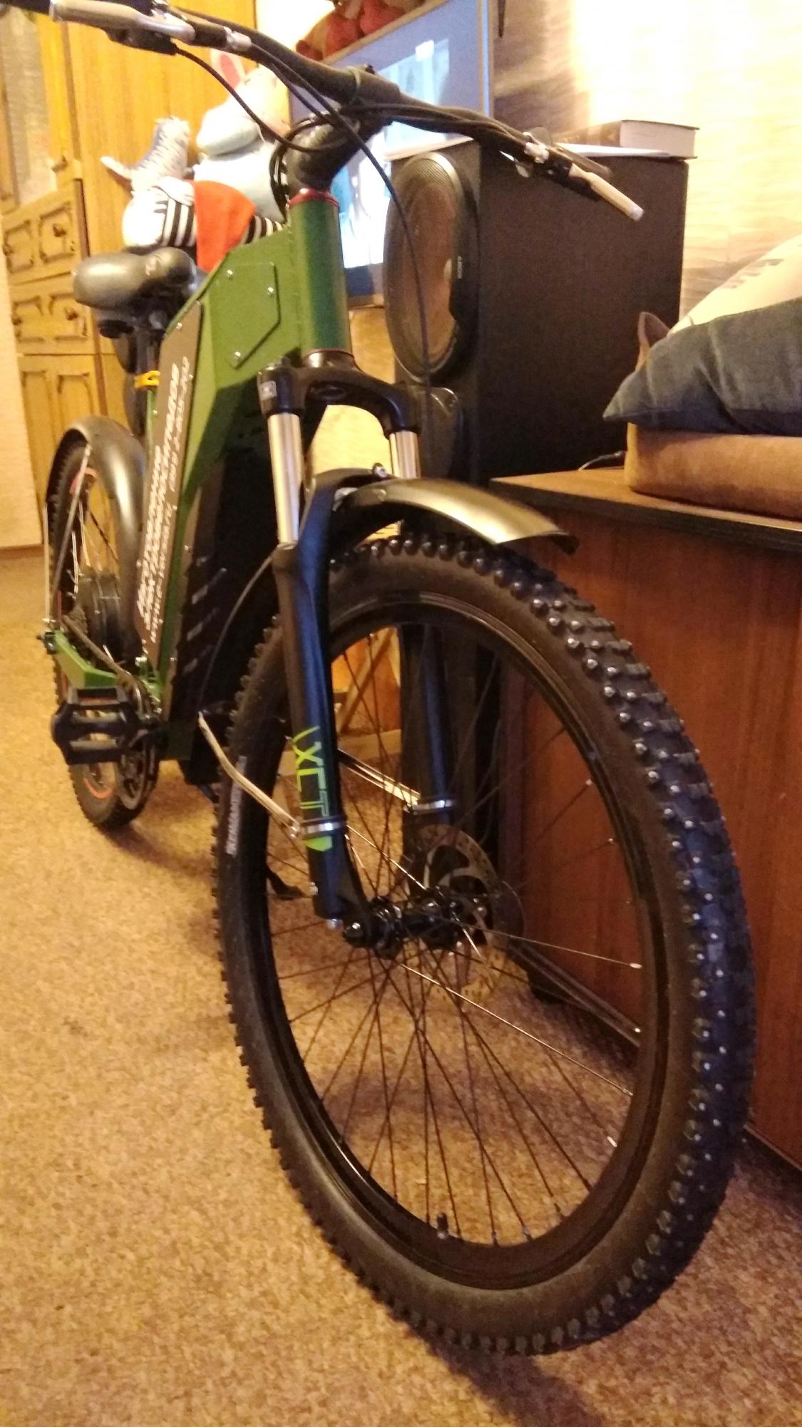

Сегодня примерили (да и установили на постоянку), на тестовом аппарате, вилку для колеса на 29 дюймов, с крылом и колесом на 26. Ход вилки 100мм.
Могу смело рекомендовать данное решение, как альтернативу дорогим длинноходным вилкам. В качестве дополнительного плюса появился довольно приятный зазор между покрышкой и короной, куда отлично помещается жирная резина и крыло.

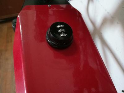

Отмечусь доработкой. Цена вопроса 350 р на Али. Из плюсов- ключ от почтового ящика больше не гремит на ходу и забыть его дома невозможно :)

[user]Skvord[/user], интересная штука. Главное чтобы память не подвела  :laugh:
А где собственно ссылка на Али?

[user]Skvord[/user], Ага - очень любопытный девайс :) можно линк?
