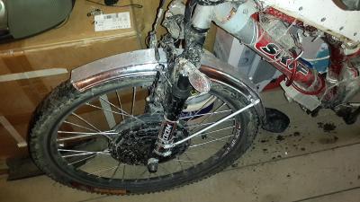

Длина крыла. Окружность в общем. Чтобы сравнить со своими, насколько больше или меньше закрывать Колесо будет. По сравнению со своим.
85 см.
Так они выглядят на велосипеде. Катал по лужам, немного вылетает, но не критично. По мокрой или грязной дороге - ничего не летит. Пока что :)
Переднее крыло уменьшено сверху в месте крепления к вилке, если расстояние между ногами менее 8 см.
Заднее крыло уменьшено с одной стороны в месте крепления к раме.

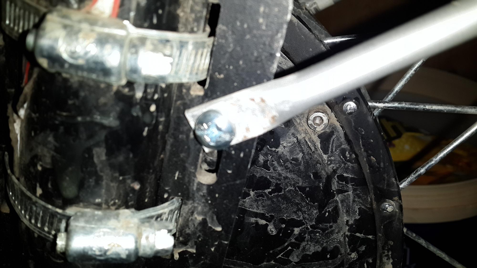

diamexx
#582
Что касается тяжелых усов крыльев Sunlite Cruiser - они легко гнутся и... быстро ломаются в месте крепления к оси :)
Так что, возможно, вариант дороговат.
На самом деле, после детального анализа был сделан вывод, что ус я передавил когда затягивал ось. Если крепить к другому месту, жить будут.

Подскажите, что купить на замену стандартных усов?
трубки 4-6мм, внутри с отверстием, забыл как называются такие трубки....
или есть прутики разные, в леруа все есть, я купил 6мм трубки, правда не испытывал как гнуться еще...Потом есть вариант купить полосу люминивую 20мм или 30мм, и ее приделать, но она гнется, надо в два слоя тогда делать

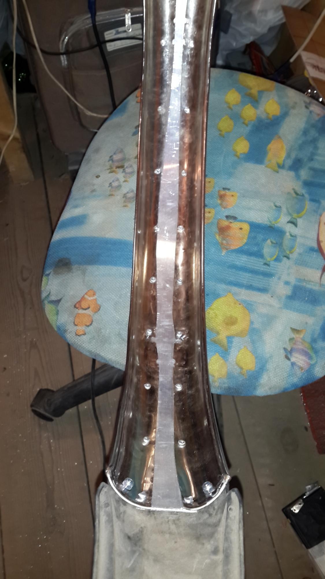

AutoLand

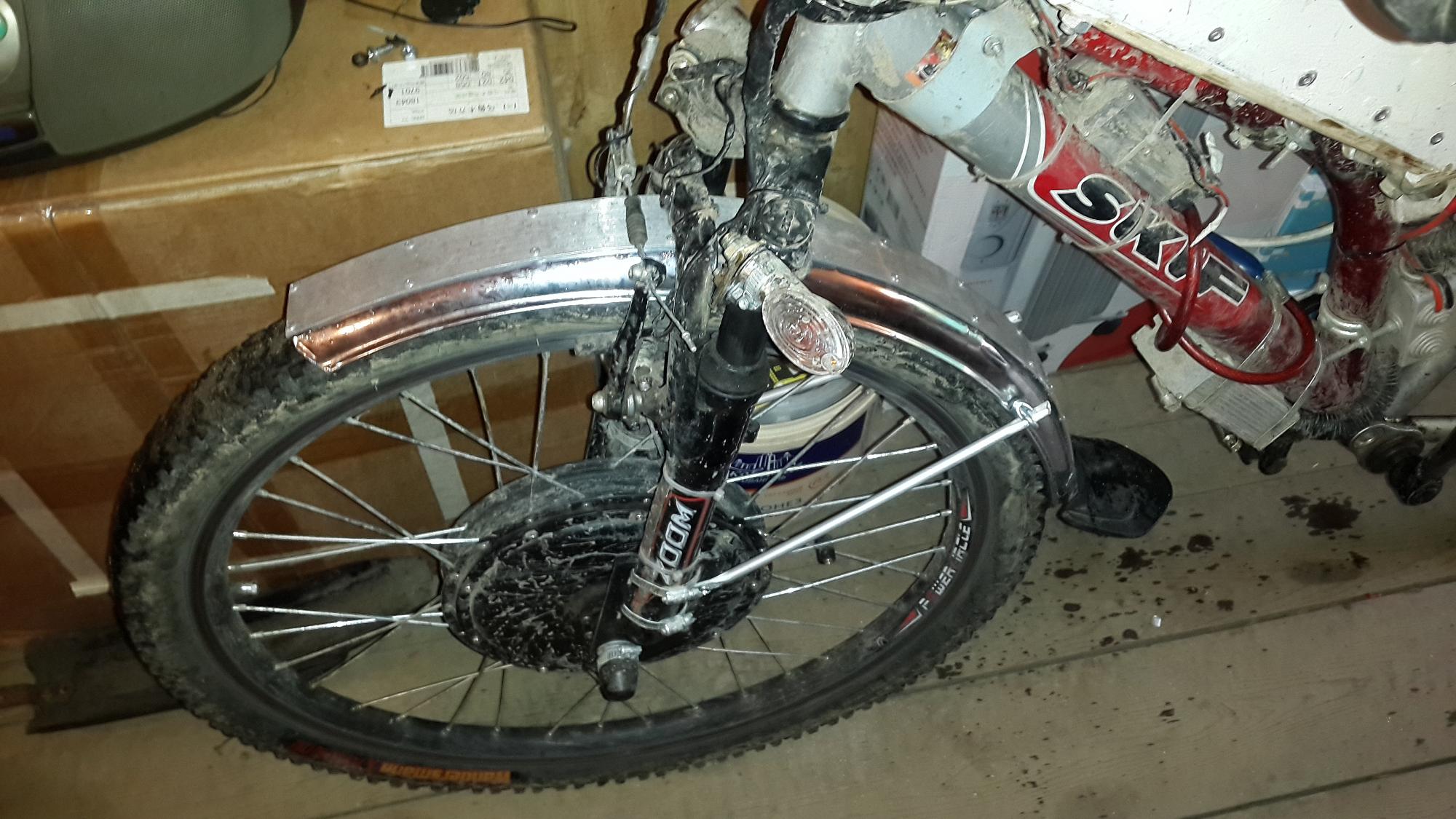

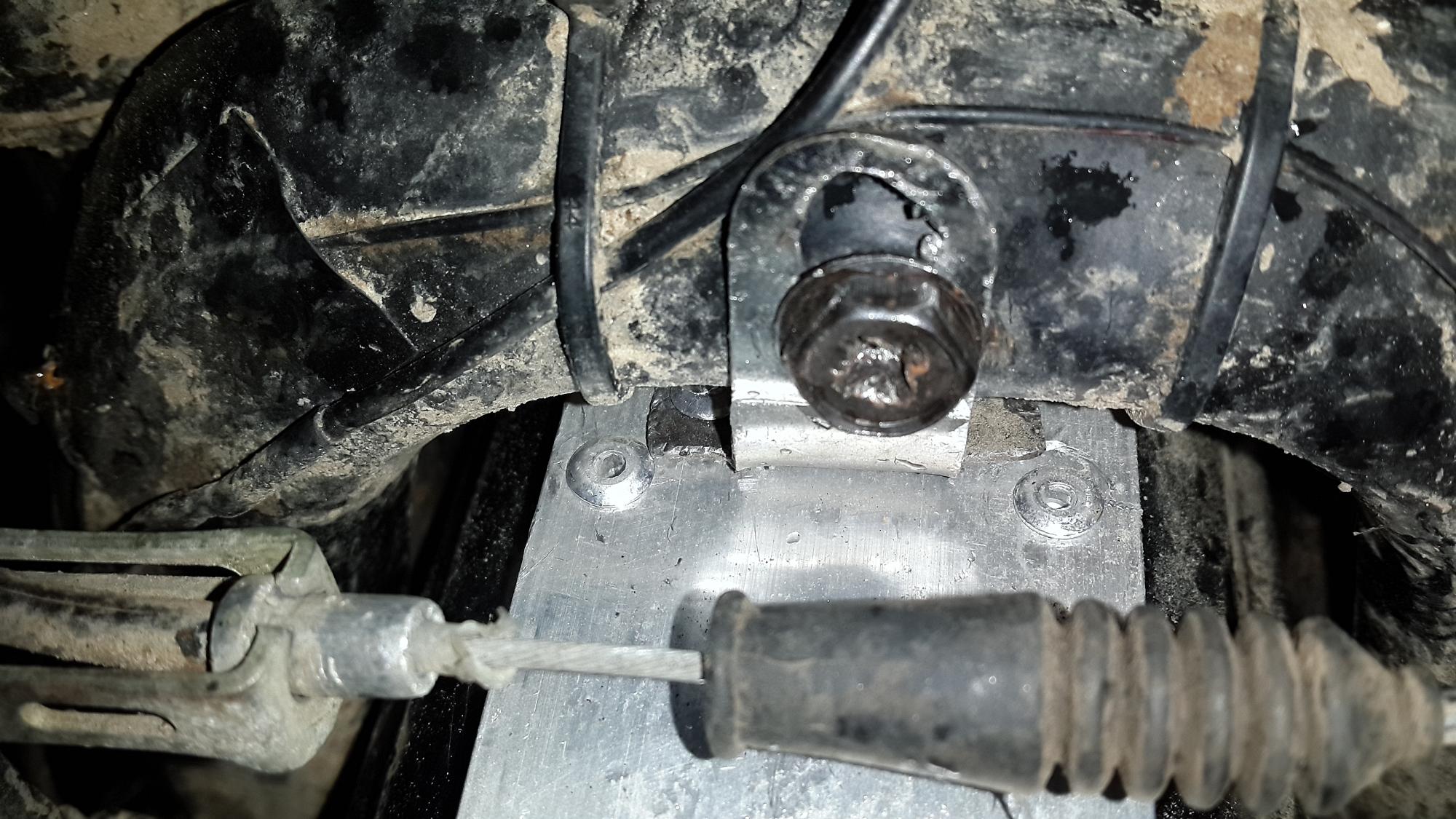

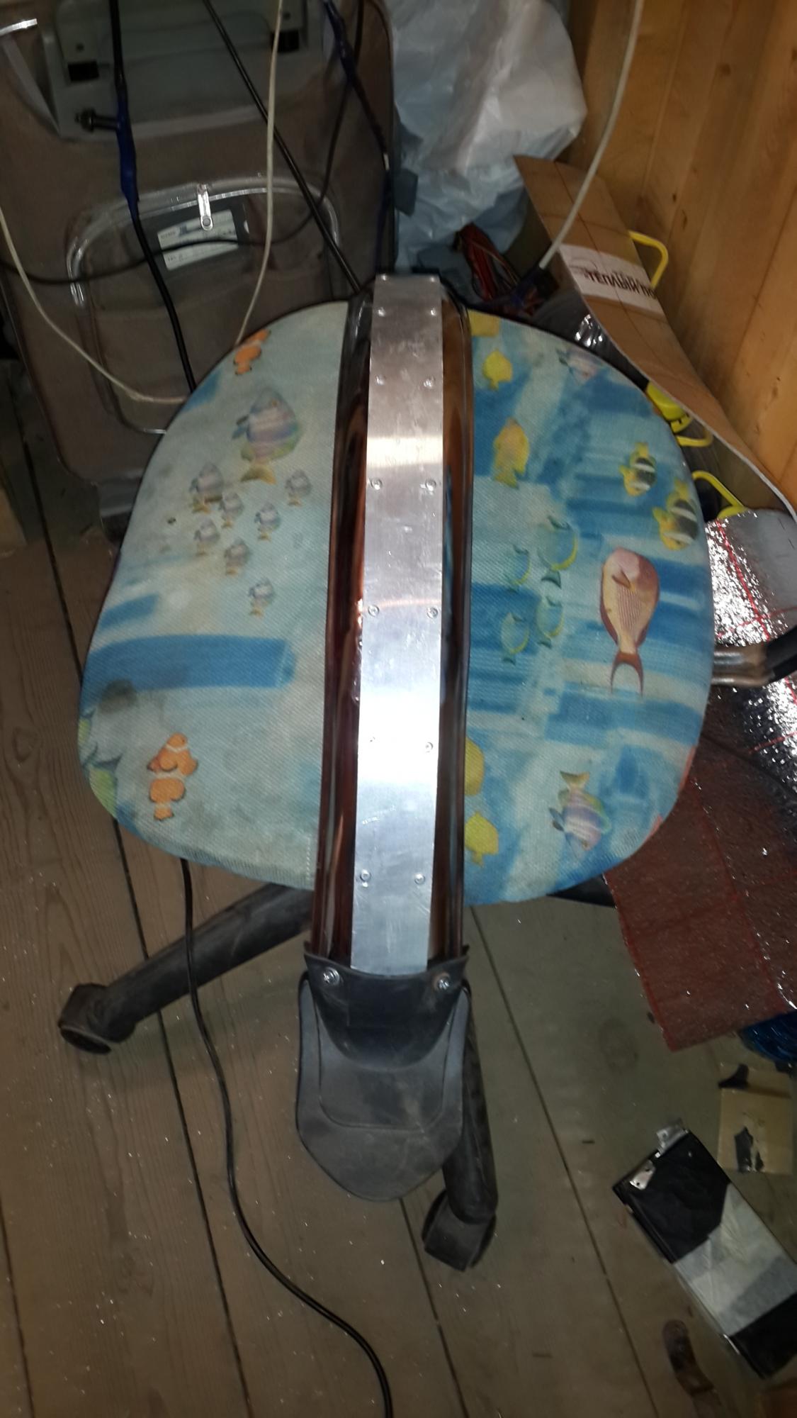

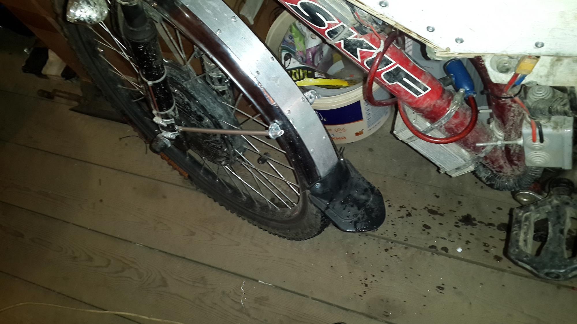

Ну вот, выдалось чуть свободного времени и решил доделать начатое, заклепал, мне понравилось, думал как делать, гнуть трубку или сделать так, начал гнуть об столб и как я и думал она зараза загнулась не так, решил применить второй вариант, блин крылья на 26 колеса, но с моими покрыхами 2.35 пришлось укоротить крыло, и впритык оно встало. Результат меня порадовал и я буду делать потом как время будет заднее крыло. Ну оцените мою работу, я очень старался...
diamexx
Молодец, Тимур, к твоему байку очень подходит  :wow:

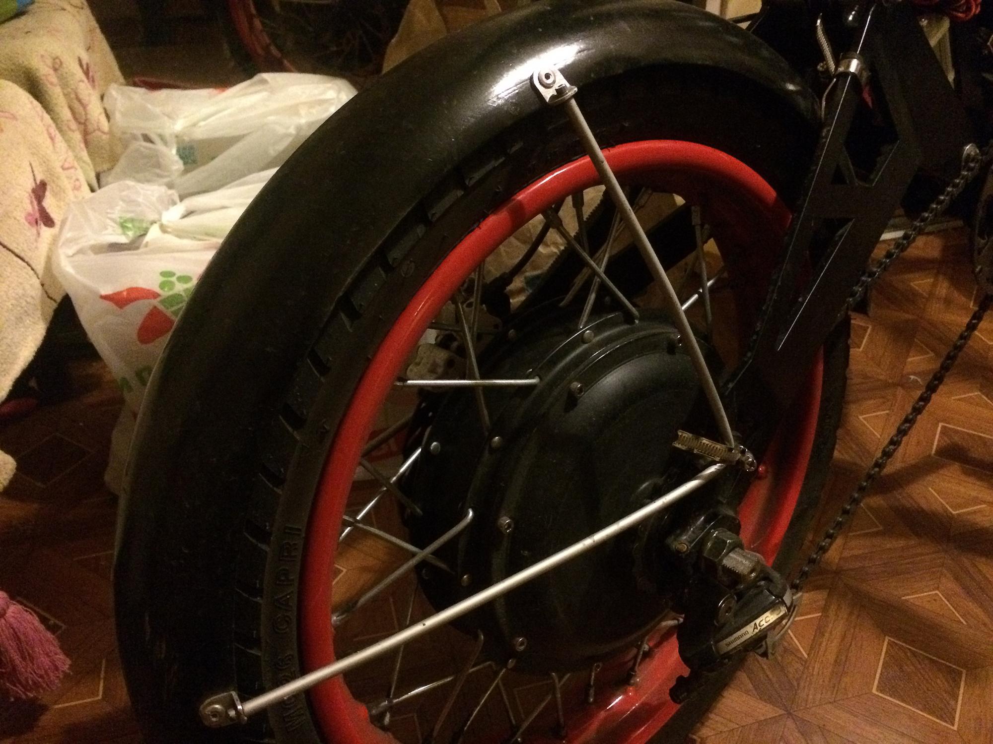

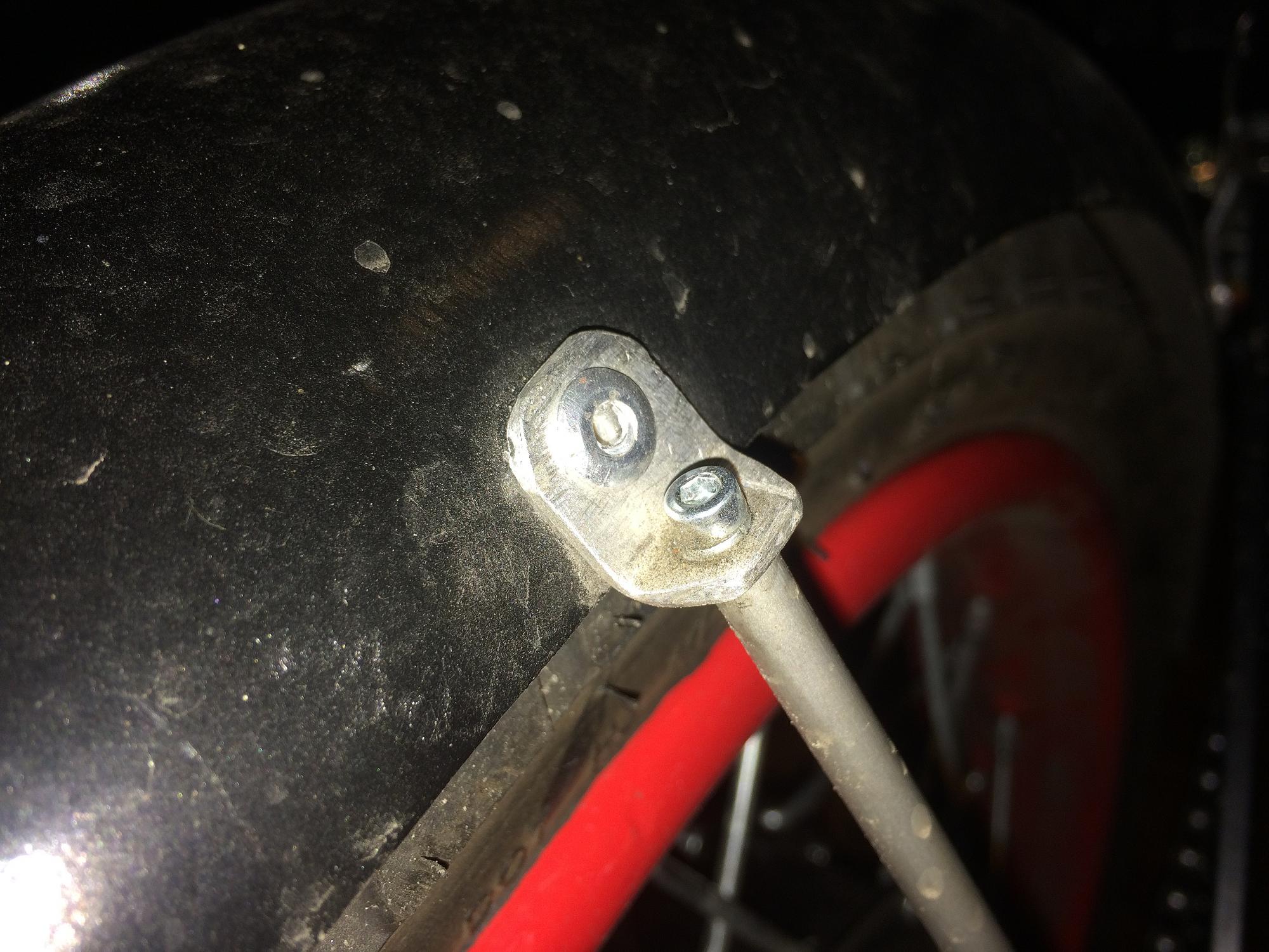

mlapshin

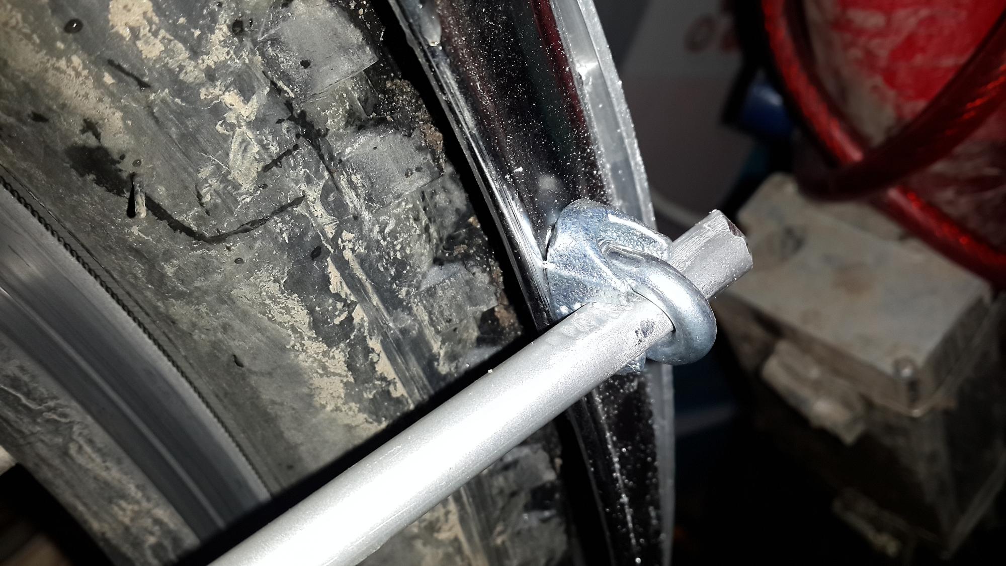

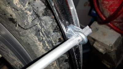

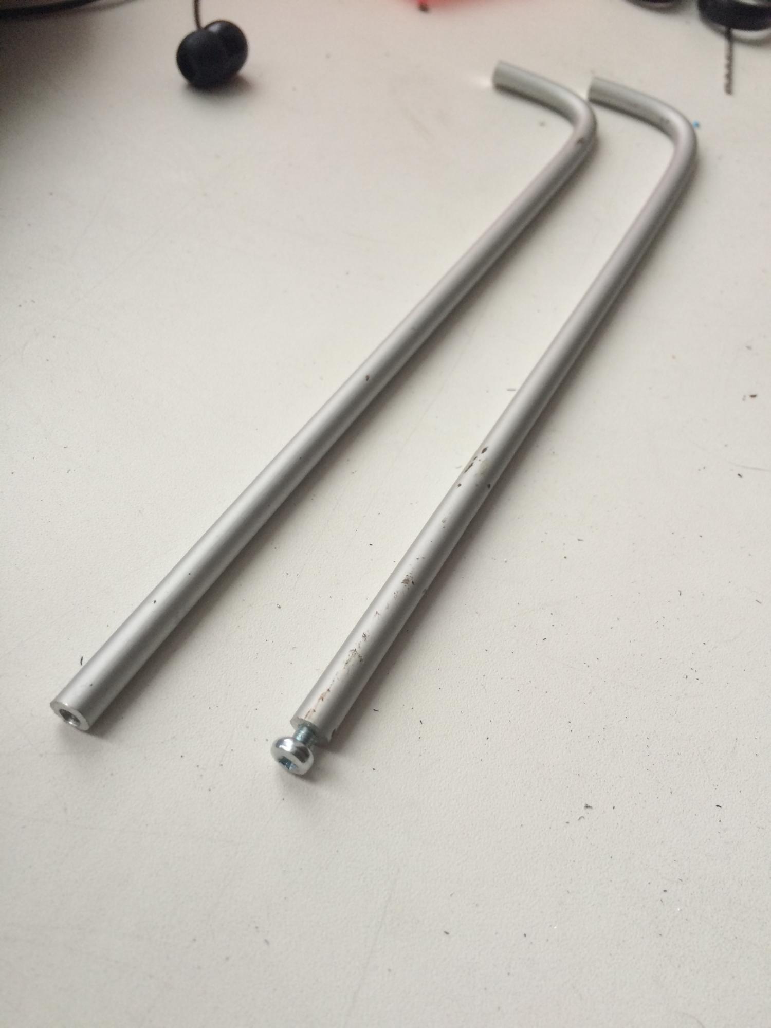

Продублирую тут фотки из темы про мой байк. Крылья купил у [user]vasili377[/user] - хорошие, легкие, прочные. Очень рекомендую! Крылья подрезал и покрасил акриловой краской из баллончика в несколько слоев.
Усы сделал из алюминиевого круга 6мм, в торцах усов просверлил отверстия 3мм и нарезал резьбу. На крыльях на заклепки посадил алюминиевые ушки. Дальше все собирается, болты в усах сажаются на фиксатор резьбы, усы крепятся на раму сантехническими хомутами с проклаткой из резины 3мм. Получилось надежно и довольно аккуратно, осталось только хвостики у хомутов подрезать :)

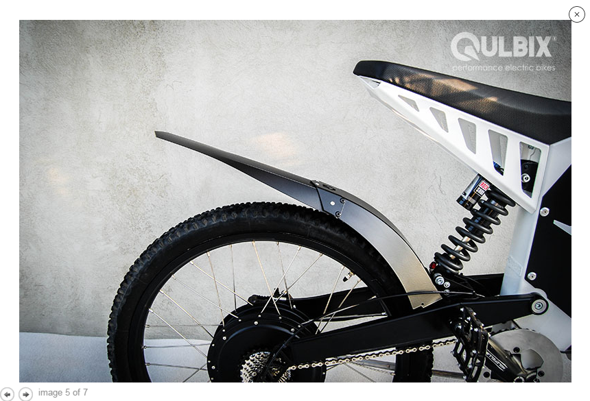

sergek1985
Quilbix выпустила свою версию защиты от поливалок:)
https://qulbix.com/qulbix-products/qulbix-accessories/rear-mudguard
bond174
вот и передние, Есть,  но я думаю ничего сложного нет сделать их самому.
смысл понятен, по заднему по аналогичному принципу сделан))))

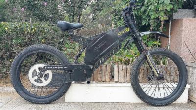

Denzel Motors

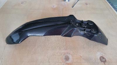

У нас появилось новое переднее крыло:
Приобрести можно тут: http://www.eastgem.net/fender-2.html
Принимаем оплаты в биткоинах
